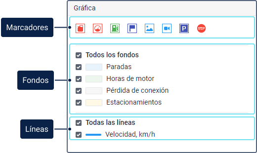

Leyenda de la gráfica
La leyenda de la gráfica se muestra en el área de trabajo. Dependiendo de los ajustes de la gráfica, la leyenda puede contener hasta tres secciones: marcadores, fondos y líneas.
Marcadores
En esta sección, se muestran marcadores seleccionados en los ajustes de la gráfica. La descripción emergente del marcador muestra qué tipo de eventos este señala. Si una unidad tiene varios sensores de combustible configurados, a cada uno de ellos les corresponden marcadores de descarga y de llenado con su propio indicador numérico.
En la leyenda, puede activar o desactivar marcadores en la gráfica haciendo clic en sus iconos. Las descripciones emergentes de marcadores en la gráfica muestran la información sobre eventos que estos señalan.
Fondos
Esta sección contiene fondos seleccionados en los ajustes de la gráfica. Por defecto, todos los fondos seleccionados se muestran en la gráfica. Para que alguno de ellos no se muestre, desactívelo en la leyenda. Para desactivar o activar todos los fondos, utilice la opción Todos los fondos. Para ver solo un fondo y ocultar los demás, apúntelo con el cursor en la leyenda y haga clic en Solo este.
Líneas
Aquí se muestran las líneas de datos seleccionados en los ajustes de la gráfica. Si en los ajustes de la gráfica no están indicados sensores los intervalos de color de los cuales deben aplicarse a las líneas, el color de las líneas se escoge automáticamente cada vez que se ejecuta un informe.
Por defecto, las líneas de todos los datos seleccionados se muestran en la gráfica. Para ocultar alguna de ellas, desactívela en la leyenda. Para desactivar o activar todas las líneas, utilice la opción Todas las líneas. Para ver solo una línea y ocultar las demás, apúntela con el cursor en la leyenda y haga clic en Solo esta.
Las líneas de la gráfica pueden ser de puntos en los segmentos donde el intervalo entre mensajes es mayor que el valor introducido en la opción Intervalo máximo entre mensajes.

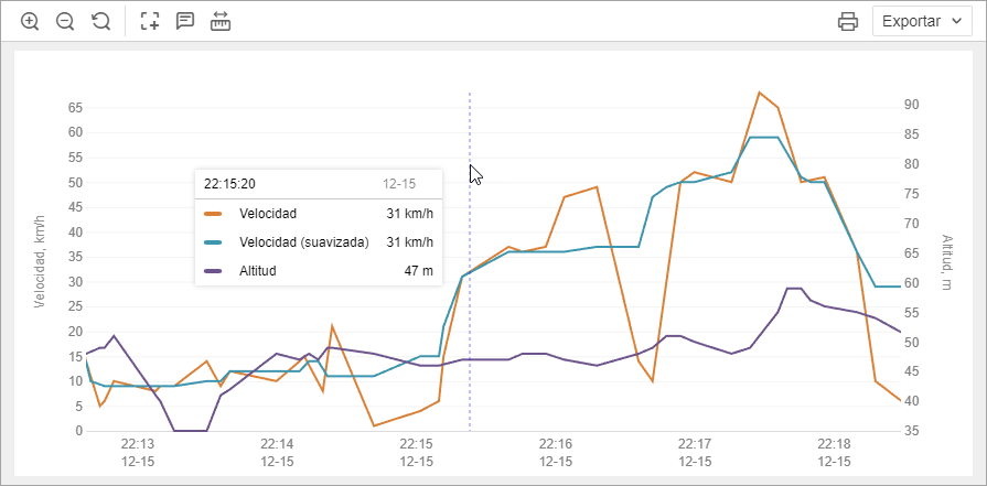

Al apuntar con el cursor a cualquier lugar de la gráfica, se muestra una descripción emergente con la información básica sobre este punto: la fecha, hora y valores de parámetros recibidos en aquella hora (u hora más próxima a ella). En la descripción se muestran valores de todas las líneas seleccionadas en la leyenda. Si hay demasiadas líneas y no caben en la descripción, desactive las líneas no necesarias.
Al apuntar con el cursor a una línea determinada de la gráfica, las demás líneas se hacen más claras y, en la descripción emergente, el nombre y valor de esta línea aparecen en negrita.

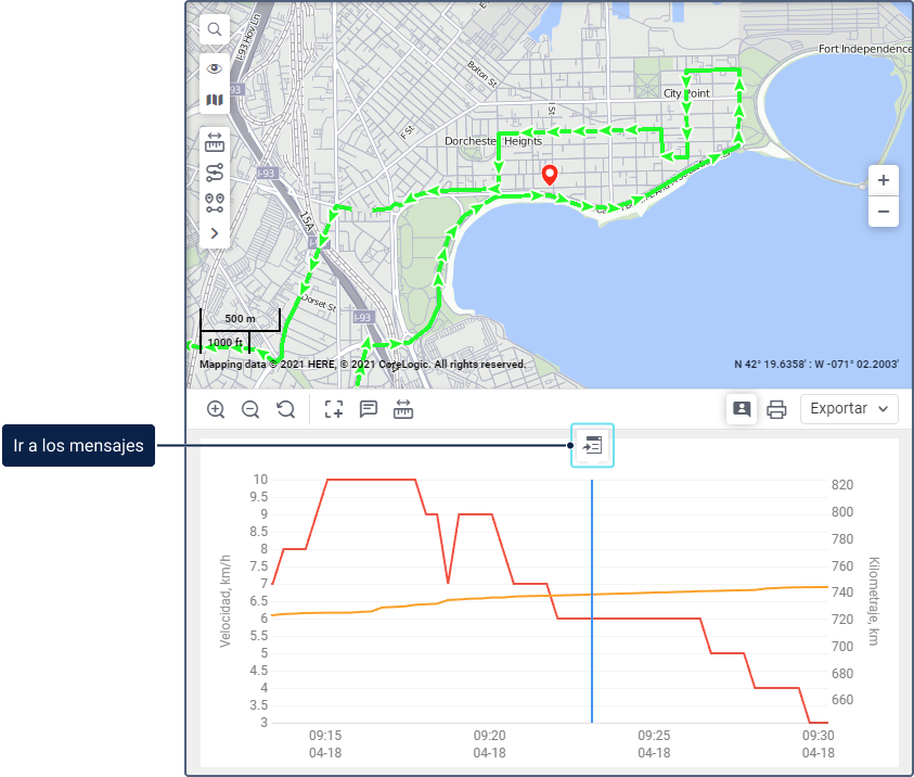

Después de hacer clic en un punto de la gráfica, se muestra el icono   que permite ir a la tabla de mensajes de datos. En esta tabla el mensaje que corresponde al punto tiene un fondo gris. Para ocultar el icono , haga clic en él con el botón derecho del ratón o apriete Esc.

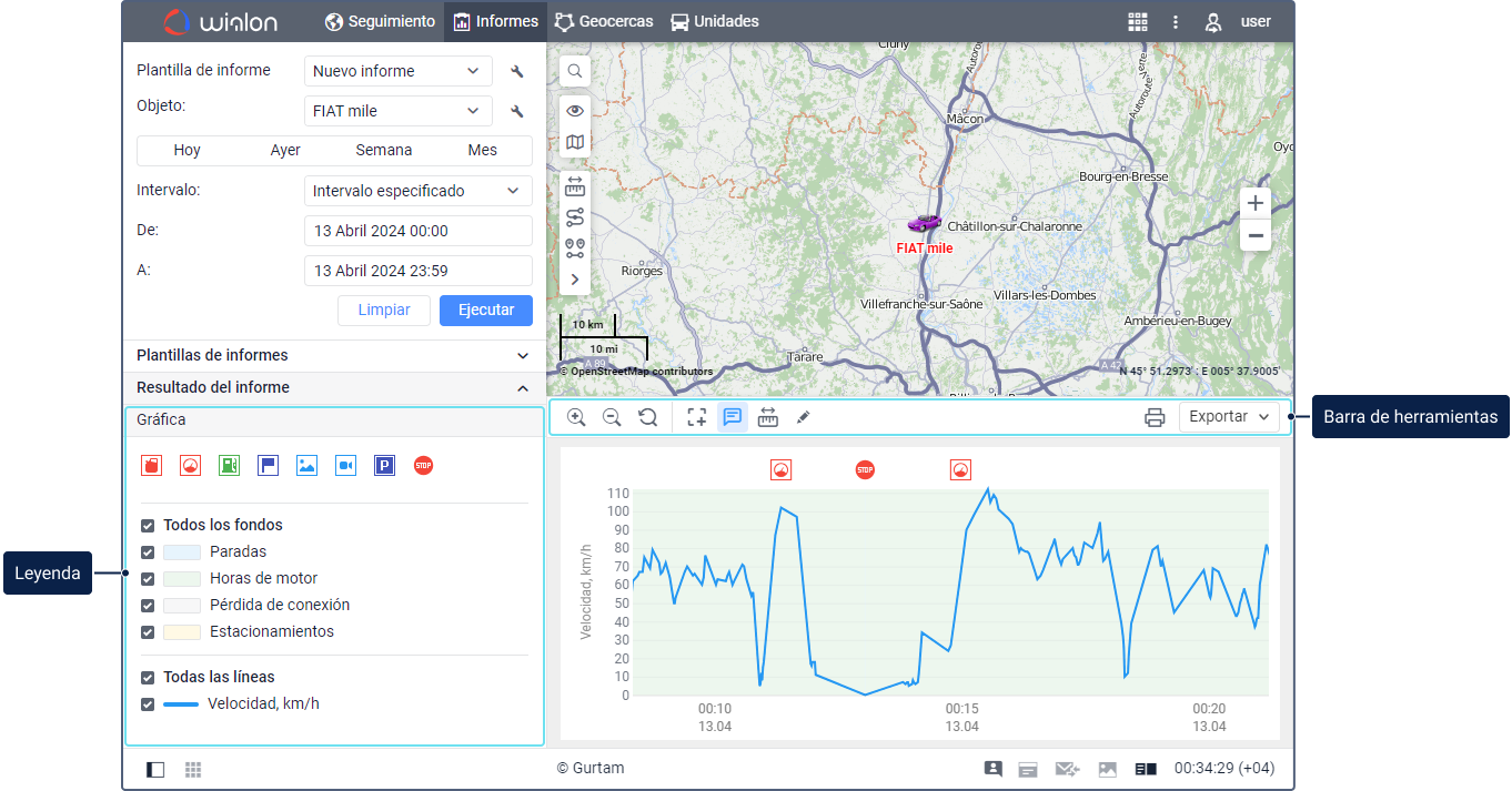

Barra de herramientas
La barra encima de la gráfica contiene las siguientes herramientas:
Herramientas
Descripción

Mostrar información detallada de puntos. Haga clic en este icono para que se muestre una descripción emergente con la información del mensaje de la unidad cuando los puntos de la gráfica se apuntan con el cursor. Si una descripción emergente contiene coordenadas, es posible ir al mapa de terceros haciendo clic en ellas. Vea más detalles aquí.
Los valores de sensores en la descripción emergente se calculan teniendo en cuenta solo un mensaje. Si un sensor o su validador utiliza datos del mensaje anterior, el valor de este sensor se mostrará incorrectamente en la descripción emergente.
Esta herramienta no está disponible cuando se usa la herramienta Comparar datos.

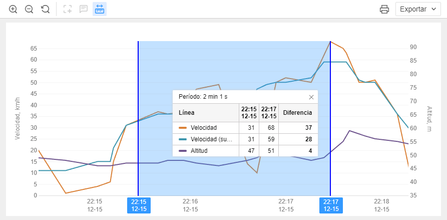

Comparar datos. Para aplicar esta herramienta, haga clic en el icono y después en los puntos de la gráfica los datos de los cuales quiere comparar.
El segmento entre los puntos seleccionados se resalta con azul. En la descripción emergente del segmento, se muestra su duración y la tabla con las siguientes columnas:
  • nombre de la línea (parámetro) y su color;
  • valor del parámetro en el primer punto seleccionado;
  • valor del parámetro en el segundo punto seleccionado;
  • diferencia entre valores del parámetro en el primer y segundo punto.
Para cerrar la descripción emergente, haga clic en el icono de cruz.
Puede modificar el segmento seleccionado arrastrando sus límites. Al mismo tiempo puede acercar o alejar la gráfica. Para cancelar la selección del segmento, apriete Esc. Para salir del modo de comparación de datos, haga clic en el icono de la herramienta.
