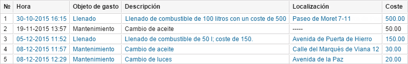

Coste de utilización
La tabla incluye dos tipos de gastos: mantenimiento técnico y llenados de combustible. Según estos acontecimientos también se puede generar tablas separadas con el contenido más detallado (véase Mantenimiento y Llenados de combustible y recargas de batería). Esta tabla está destinada a mostrar precisamente el coste de los gastos en la explotación de la unidad.
Aquí solo se muestran los llenados registrados por el usuario manualmente en el registro de eventos del panel de seguimiento (los llenados detectados por los sensores no se consideran).
Columna Descripción
Tiempo El tiempo indicado durante el registro del servicio técnico o llenado de combustible como el tiempo de ejecutar los trabajos.
Hora de registro El tiempo de fijarse el evento en el registrador.
Objeto de gasto Llenado o mantenimiento.
Descripción La descripción dada durante el registro.
Ubicación La ubicación indicada durante el registro (junto con los comentarios introducidos manualmente).
Coste El precio del llenado o servicio técnico.
Cantidad La cantidad de llenados o servicios técnicos.
Notas Columna vacía, donde se puede introducir comentarios adicionales una vez imprimido o exportado el informe.
El hecho de ser la primera fila de color azul quiere decir, que durante el registro del evento ha sido indicado un lugar en el mapa.
