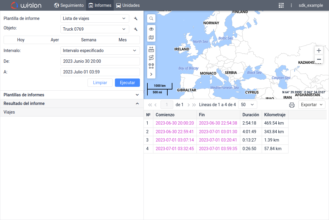

Es necesario obtener los resultados de la ejecución del informe Lista de viajes, disponible para el usuario autorizado por token, para la unidad Truck 0769 (ID del sistema 55555) para el intervalo de tiempo del 30 de junio de 2023 a las 20:00 al 1 de julio de 2023 a las 03:59 (GMT+0) en forma de respuesta a la solicitud API y archivo PDF.
En la interfaz web, el resultado se ve de la siguiente manera:
