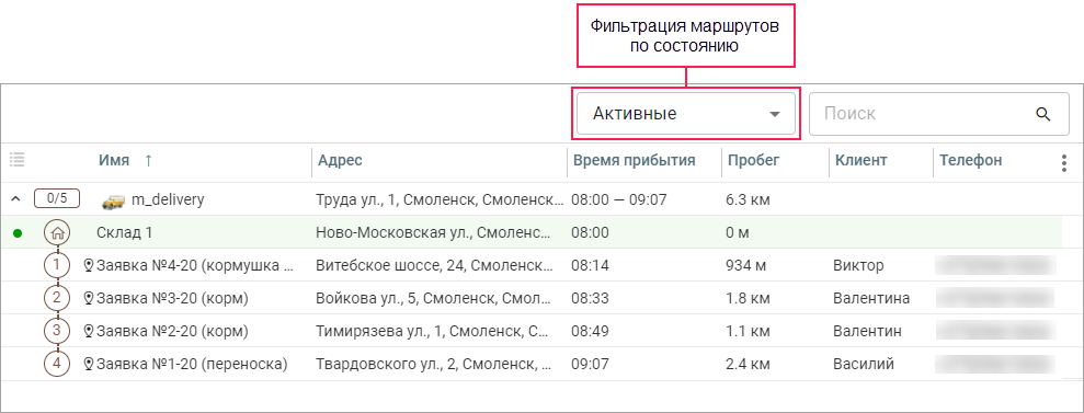

В панели инструментов над таблицей находится фильтр для выбора маршрутов в зависимости от их состояния:
  • активные;
  • планируемые;
  • выполненные.
По умолчанию в фильтре выбраны активные маршруты.

Таблица маршрутов

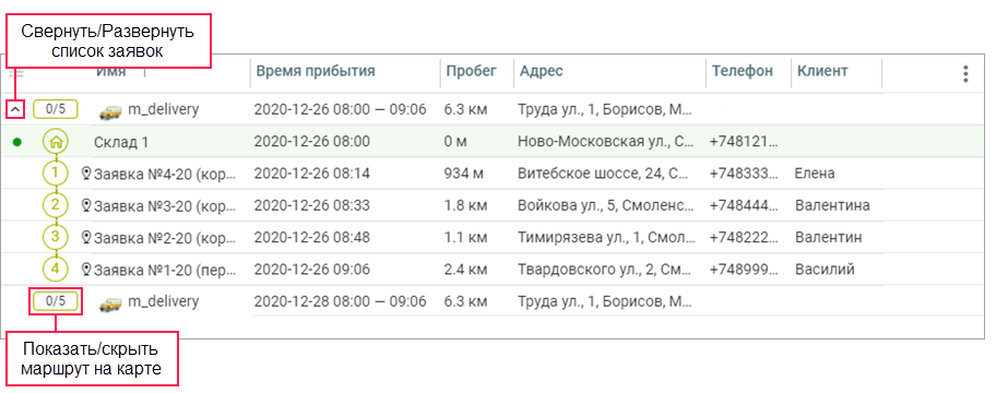

В таблице показываются маршруты, состояние которых соответствует выбранному в фильтре, и входящие в них заявки. Чтобы раскрыть или скрыть список заявок маршрута, воспользуйтесь иконками  и  соответственно. Если вы при этом удерживаете клавишу Ctrl, то эти действия применяются ко всем маршрутам в таблице. Чтобы показать или скрыть маршрут на карте, нажмите на блок с количеством заявок рядом с именем маршрута. Это действие также можно применить ко всем маршрутам с помощью клавиши Ctrl.
Таблица включает в себя описанные ниже столбцы.

Вы можете выбрать, какие столбцы должны показываться в таблице. Для этого нажмите на иконку в ее правом верхнем углу. Щелкните по названию столбца, чтобы скрыть или показать его. Чтобы изменить порядок столбцов, перетащите строку с его названием на нужное место.
По умолчанию в таблице не показываются столбцы с произвольными полями, но их можно выбрать в меню (иконка   ). Имена таких столбцов отмечаются знаком решетки (#).
Содержимое таблицы можно сортировать по всем столбцам, кроме Адрес, Клиент, Телефон и колонок произвольных полей.

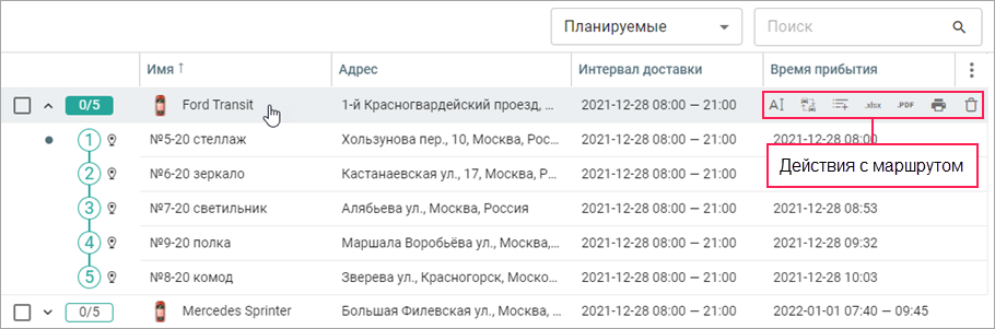

Действия с маршрутами
При наведении курсора на строку активного или планируемого маршрута доступны следующие действия:
ИконкаДействие
Переименовать маршрут.
Сменить объект, который должен выполнять маршрут. Для активных маршрутов сменить объект можно, только если они не просрочены и если у них не просрочены интервалы доставки.
Если сменить объект для активного маршрута, то такой маршрут попадает в категорию выполненных. Невыполненные заявки из этого маршрута получают статус отклоненных, а в качестве времени прибытия для них указывается время смены объекта. В отчете такие заявки не имеют статуса и времени выполнения.
Кроме того, из невыполненных заявок создается новый маршрут.
Добавить заявку в маршрут. Добавить можно только те заявки, время доставки которых входит в интервал 24 часа после планируемого времени доставки последней заявки в маршруте.
Пример. В поле Время прибытия последней точки маршрута указано 27.05.2024 15:00. В этот маршрут можно добавить только те заявки, для которых в поле Начало интервала доставки указано время не позднее 28.05.2024 15:00.
Экспортировать данные маршрута в файл формата XLSX.
В экспортированной и отправленной на печать таблице порядок столбцов устанавливается по умолчанию.
Экспортировать данные маршрута в файл формата PDF.
Отправить данные маршрута на печать.
Удалить маршрут. При удалении планируемого или активного маршрута все заявки из него попадают на страницу Планирование. Если к постоянной заявке из маршрута был добавлен комментарий, то он не сохранится. Информация об удаленных планируемых и активных маршрутах недоступна в отчетах.
Также эти действия доступны из информационного блока, который показывается после нажатия на любой столбец в строке маршрута, кроме столбца Имя.
При наведении курсора на строку выполненного маршрута доступны следующие действия: переименовать маршрут, отправить на печать и экспортировать данные маршрута в файлы форматов XLSX и PDF, отправить в историю.

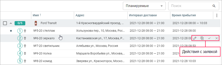

Действия с заявками
При наведении на строку невыполненной заявки планируемых и активных маршрутов с ней доступны следующие действия:
ИконкаДействие
Изменить заявку. Редактируются имя, стоимость, радиус, приоритет, теги заявки, комментарий, произвольные поля, контактные данные клиента. Также вы можете прикрепить файл или удалить его.
Копировать заявку. Копия сохраняется в таблице заявок на странице Планирование.
Подтвердить заявку. При необходимости вы можете оставить комментарий.
Отклонить заявку. Комментарий при этом обязателен.
Также эти действия доступны из информационного блока, который показывается после нажатия на строку заявки в таблице.

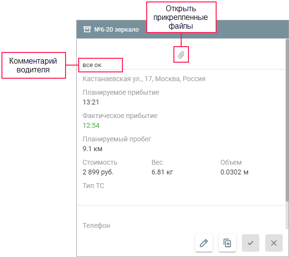

В верхней части блока выполненных заявок можно посмотреть причины отмены заказа, комментарий и файлы, если водитель добавил их во время указания статуса заявки. Также тут показываются файлы, прикрепленные оператором.
После того как маршрут попадает в историю, вы можете найти причины отмены заказа и комментарии в отчете в столбце Комментарий (подтверждение); прикрепленные файлы  —  в столбце Файлы.

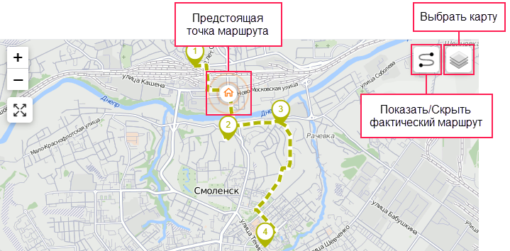

Карта
Если выбран маршрут, то карта центрируется на нем. Пунктирной линией показывается запланированный системой путь. Для выполненных маршрутов также показывается сплошной линией фактический маршрут (иконка  на карте).
Для активных и планируемых маршрутов подсвечивается предстоящая точка, которую необходимо посетить водителю.
Если выбрана заявка, то карта центрируется на ней и показывается карточка с информацией о заявке:
  • имя объекта, назначенного на маршрут;
  • интервал доставки;
  • планируемое прибытие;
  • адрес;
  • контактные данные клиента.
После нажатия на иконку объекта показывается карточка, в которой  указаны предстоящие точки маршрута для этого объекта и иконка для открытия чата с водителем.
