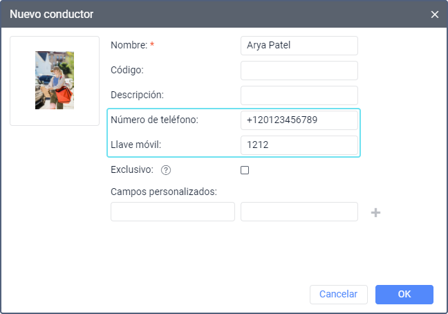

  1. En el sistema de seguimiento, cree un conductor y asígnelo a una unidad.
  2. En las propiedades del conductor, rellene los campos Número de teléfono y Llave móvil.

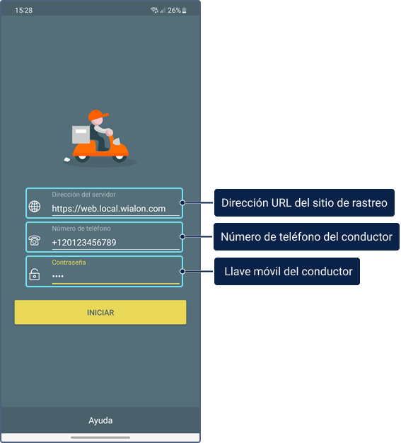

  3. Al iniciar sesión en la aplicación móvil, rellene los siguientes campos:
    • Dirección del servidor. La dirección URL del sitio de rastreo (no del sitio Logistics).
    • Número de teléfono. El número de teléfono de las propiedades del conductor.
    • Contraseña. La llave móvil de las propiedades del conductor.
  4. Presione Iniciar.
