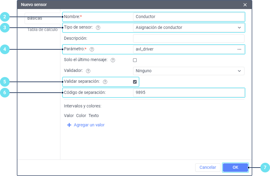

Sensor de tipo «Asignación de conductor» { #DriverAssignment-sensor_esSensordetipo<> }
Para crear un sensor, realice los siguientes pasos:
  1. Haga clic en Crear () en la pestaña Sensores de las propiedades de la unidad necesaria.
  2. Introduzca el nombre del sensor.
  3. Escoja el tipo Asignación de conductor.
  4. Indique el parámetro del sensor que corresponde a la configuración de su dispositivo. Por ejemplo, avl_driver. No se puede indicar un parámetro del mensaje anterior para el sensor Asignación de conductor y su validador.
  1. Si es necesario, active la opción Validar separación. Puede ser útil cuando crea varios sensores de tipo Asignación de conductor con diferentes parámetros en las propiedades de una unidad. Si la opción está activada, se puede separar al conductor asignado a la unidad automáticamente solo al recibir un valor vacío o el código de separación del mismo sensor con que se ha realizado la asignación. Si la opción está desactivada, el valor vacío o el código de separación recibido de cualquier otro sensor lleva a la separación de todos los conductores asignados a la unidad.
  2. Si es necesario, indique el código de separación.
Solo se pueden utilizar valores de texto o enteros de parámetros como código de separación (también después de la conversión). En otros casos, el valor del sensor se redondea y la separación automática no funciona.
  1. Presione OK.
