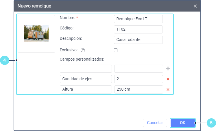

  4. Indique las propiedades del remolque: nombre, código de asignación automática, descripción. Si es necesario, active la opción Exclusivo, añada campos personalizados y cargue una fotografía de formato PNG, JPG, GIF o SVG. Todas las propiedades de remolques son idénticas a las propiedades de conductores.
  5. Apriete OK.
Una vez guardado, el nuevo remolque se muestra en la lista.
