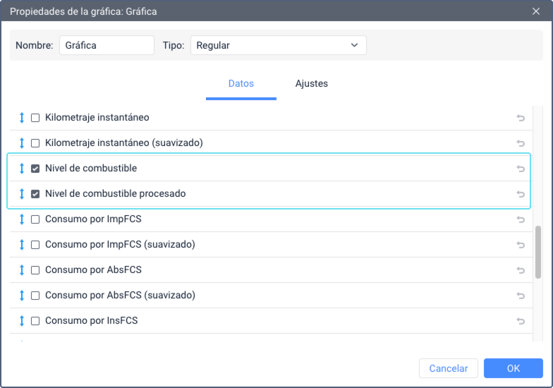

  1. Cree una plantilla de informe con una gráfica de nivel de combustible. Para ello, agregue un gráfico del tipo Regular a la plantilla del informe y seleccione los elementos Nivel de combustible y Nivel de combustible procesado para esta gráfica.

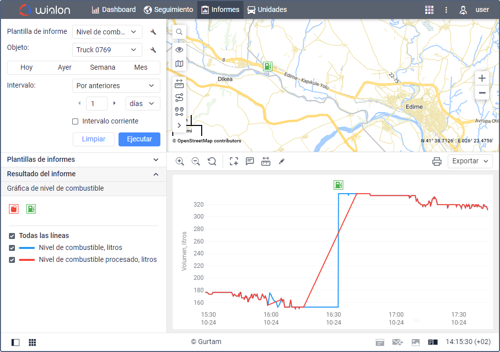

  2. Ejecute este informe en la unidad requerida para ver su gráfica de nivel de combustible.

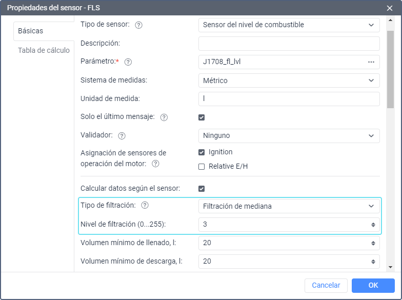

  3. Aumente gradualmente el nivel de filtración a partir de 0, ejecutando el informe nuevamente cada vez. Para cambiar el nivel de filtración sin cambiar a otra pestaña, use el ícono  junto al nombre de la unidad para ir a sus propiedades.
    Al verificar el resultado, analice intervalos de varios días con llenados y descargas de combustible.

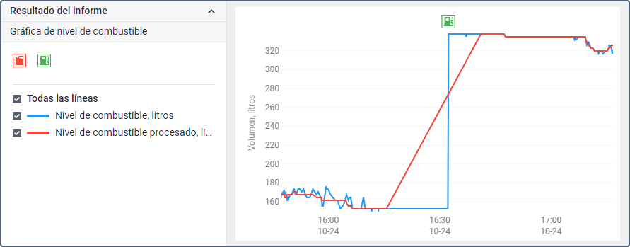

    Ejemplo de una gráfica cuando el nivel de filtración es 0:

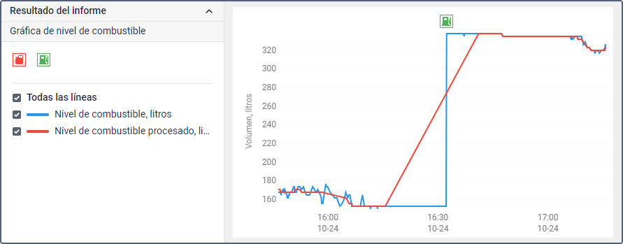

    Ejemplo de una gráfica cuando el nivel de filtración es 1:
  4. Deje de ajustar el nivel de filtración cuando la línea Nivel de combustible procesado ya no muestre saltos bruscos, pero aún se alinee con los valores promedio de la línea Nivel de combustible.
    Ejemplo de una gráfica cuando el nivel de filtración es 2:
Utilice el nivel de filtración más bajo con el que esté satisfecho. Un nivel de filtración demasiado alto puede distorsionar las lecturas del sensor de nivel de combustible.

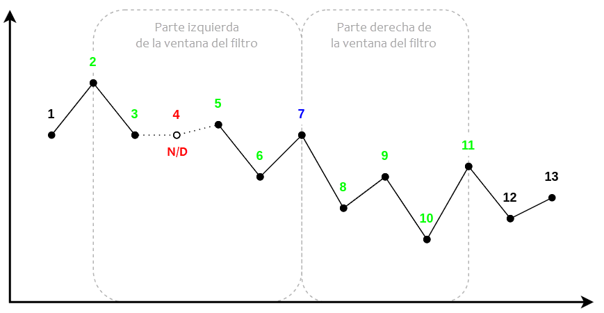

    Por ejemplo, en la imagen a continuación puede ver cómo se coloca la ventana del filtro con un ancho de 9 mensajes. El mensaje para el que se calcula el valor suavizado del nivel de combustible se resalta en azul. Es el centro de la ventana. Los mensajes en verde forman las partes izquierda y derecha de la ventana. El rojo indica un mensaje sin datos de nivel de combustible (no se tiene en cuenta), mientras que el negro representa
    mensajes que no están incluidos en la ventana del filtro.

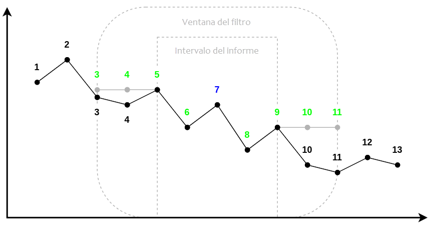

Ejemplo. En la imagen a continuación, se calcula el valor suavizado para el mensaje 7.
El intervalo del informe incluye los mensajes del 5 al 9, y a la ventana del filtro le faltan dos mensajes tanto en la parte izquierda como en la derecha. En este caso, la ventana del filtro se completa de la siguiente manera: el valor del mensaje 5 se usa en lugar de los mensajes 3 y 4, y el valor del mensaje 9 se usa en lugar de los mensajes 10 y 11.
Dado que los valores reales de los mensajes 3, 4, 10 y 11 son diferentes de los utilizados en la ventana del filtro (compare las líneas gris y negra), el valor suavizado final para el mensaje 7 será menos preciso.
Por lo tanto, el resultado suavizado será menos preciso al principio y al final del intervalo si los datos del sensor de nivel de combustible cambiaron inmediatamente antes y después del intervalo.
Si genera un informe para un intervalo de tiempo relativamente grande y luego divide este intervalo en partes y genera informes para ellos, el resultado suavizado al final y al principio de los intervalos pequeños puede no coincidir con los valores en el mismo momento en el informe para el intervalo grande.
