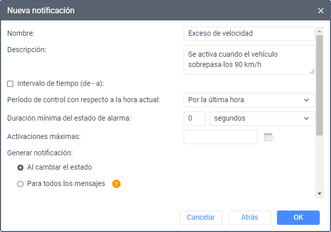

En la última etapa de la creación de una notificación, hay que indicar los parámetros para su activación.
Dependiendo del tipo de notificación escogido, pueden estar disponibles los parámetros que se describen a continuación. Los parámetros obligatorios están marcados con un asterisco (*).
Parámetro
Descripción
Nombre*
Nombre de la notificación. Este campo debe rellenarse de acuerdo con las reglas de introducción de datos .
Descripción
Descripción de la notificación. Si hay una, se muestra en la descripción emergente de la notificación. El texto no debe contener más de 10 000 símbolos.
Intervalo de tiempo (de — a)
Período de validez de la notificación. Por defecto, es ilimitado, es decir, la notificación empieza a funcionar inmediatamente después de habilitarla y hasta deshabilitar o eliminarla. Para establecer un intervalo de validez determinado, active esta opción e indique el inicio y fin del intervalo. Una vez expirado el intervalo, la notificación automáticamente se deshabilita o, si ya no hay unidades que se controlan, se elimina.
Período de control con respecto a la hora actual*
El intervalo entre la hora de generación del mensaje por el dispositivo y la hora de registro del mensaje en el servidor (véase la tabla de mensajes de datos). Si  este intervalo se excede, el mensaje no se toma en cuenta y no llega ninguna notificación.
Para las notificaciones de los tipos Descarga de combustible y Llenado de combustible o recarga de batería se considera el intervalo entre la hora de la descarga, el llenado o la recarga (la hora de la máxima diferencia del nivel de combustible o de batería) y el momento de su registro en tiempo real.
Se recomienda indicar un período de control de al menos una hora, ya que un período más corto puede ser insuficiente para analizar los datos.
Duración mínima del estado de alarma*
Parámetro que sirve para evitar que la notificación se active por errores del rastreador (por ejemplo, en caso de salidas falsas de la geocerca). Este parámetro también puede utilizarse, por ejemplo, para especificar la duración mínima del exceso de velocidad u otros estados de alarma a partir de la cual debe activarse una notificación.
Indique la duración mínima del estado de alarma en segundos, minutos u horas y escoja la unidad de medida en la lista desplegable. El valor máximo permitido es 24 horas (1440 minutos, 86 400 segundos).
Este parámetro se aplica a todas las condiciones de activación de notificaciones a la vez. Por ejemplo, en la notificación del tipo Geocerca se tiene en cuenta la duración de la presencia de la unidad dentro o fuera de la geocerca, así como las opciones avanzadas (velocidad, valor del sensor).
Activaciones máximas
Cantidad máxima de activaciones al alcanzar la cual la notificación se deshabilita automáticamente.
La opción se aplica a todas las activaciones de notificación de todas las unidades o grupos de unidades controlados por esta notificación. Por ejemplo, 5 está indicado en el campo Activaciones máximas de la notificación que controla 2 unidades. La notificación se desactiva cuando la suma de las activaciones de ambas unidades alcanza 5.
Para este parámetro se puede establecer limitaciones de tiempo (el icono ). En este caso, la cantidad máxima de activaciones se aplica solo a los intervalos indicados, y el resto del tiempo la notificación puede activarse cualquier cantidad de veces.
Cuando se activa la notificación, se tiene en cuenta la hora en que el mensaje se recibió en el servidor y no la hora en que se generó. Por lo tanto, al descargar un mensaje de la caja negra, la notificación puede activarse incluso si el mensaje se generó dentro del intervalo indicado y se alcanzó el límite de activaciones.
Generar notificación*
El parámetro que permite elegir cuándo debe activarse la notificación. Están disponibled dos opciones: Para todos los mensajes y Al cambiar el estado.
La opción «Para todos los mensajes»
Para que la notificación llegue cada vez que se recibe un mensaje que cumpla las condiciones de su activación, escoja la opción Para todos los mensajes .
La opción « Al cambiar el estado»
Para que la notificación se active solo cuando cambia un cierto estado de la unidad, escoja la opción Al cambiar el estado . Si escoge esta opción, es necesario que a la hora de habilitar la notificación el estado de la unidad no cumpla las condiciones de su activación.

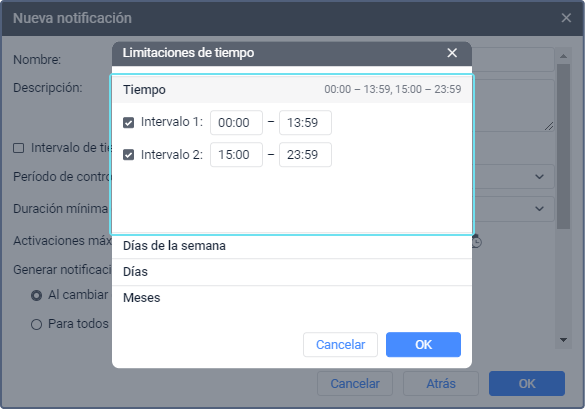

Limitaciones de tiempo
Para establecer limitaciones de tiempo, realice los siguientes pasos:
  1. Haga clic en el icono .
  2. Indique limitaciones de tiempo en las secciones que se describen a continuación. Para expandir una sección, haga clic en ella.
    Sección
    Descripción
    Hora
    Indique en qué horas del día deben controlarse los parámetros de la notificación. Se puede indicar dos intervalos.
    El último minuto del intervalo especificado se incluye en la limitación. Por ejemplo, al especificar una limitación de tiempo de 00:00 a 13:59, el intervalo de 13:59:00 a 13:59:59 también se incluye.
    Para que los campos de intervalos se activen, coloque una marcas al lado de ellos.

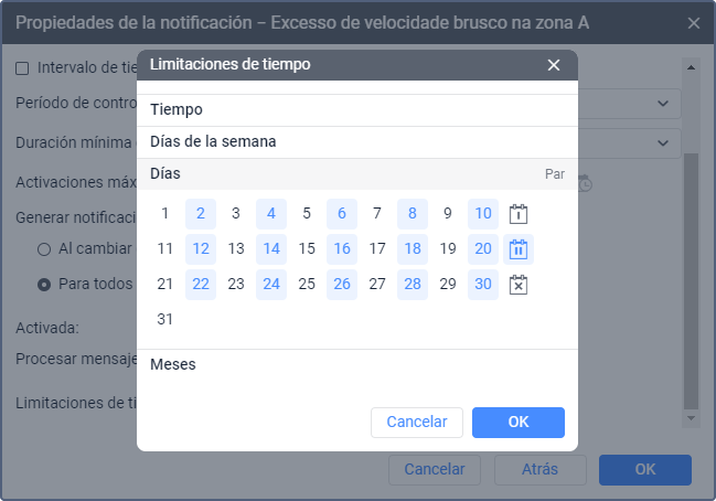

    Días
    Seleccione días del mes en los que deben seguirse los parámetros de la notificación. Para seleccionar todas las fechas impares o pares a la vez, haga clic en el icono  o  respectivamente. Para no seleccionar ninguna fecha, haga clic en el icono .
