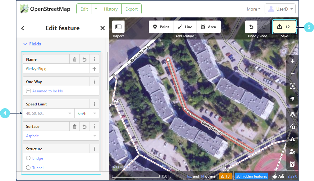

Añadir una calle
Para añadir una calle, siga estos pasos:
Acérquese a la ubicación de la calle.
Seleccione la herramienta Línea.
Trace la línea de la calle.
Seleccione la etiqueta de tipo de vía adecuada. Lea más sobre los tipos de calles y vías aquí. En nuestro ejemplo, se trata de una vía de servicio.
Añada el nombre de la calle y otras etiquetas si es necesario.
Haga clic en Guardar (o presione Ctrl+S en su teclado).
Revise los cambios y súbalos. Consulte Revisar y completar.

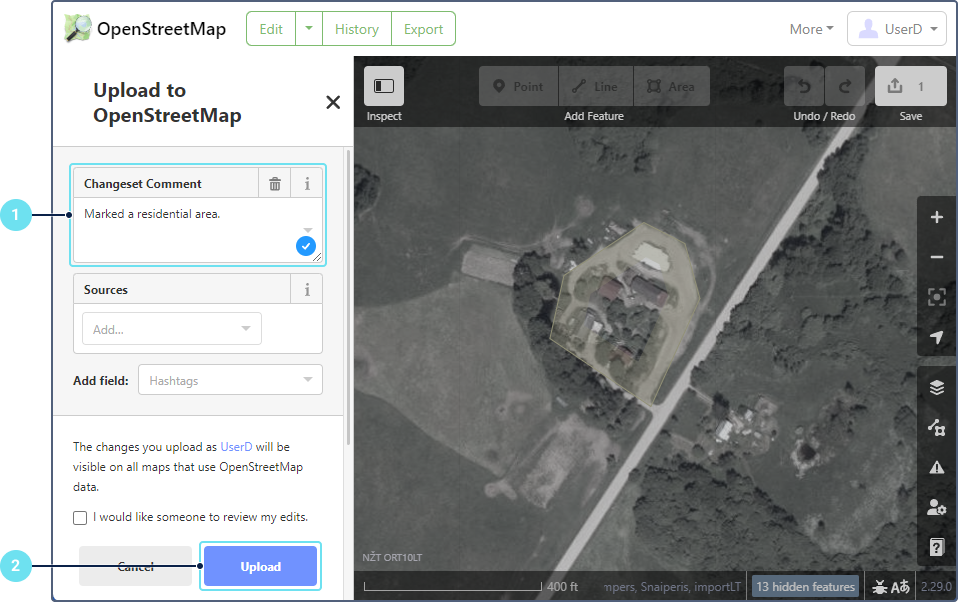

Revisar y completar
Para finalizar la adición de información de direcciones, siga estos pasos.
Revise cuidadosamente sus cambios y escriba un comentario para que otros usuarios de OpenStreetMap puedan entender qué se ha cambiado.
Haga clic en Subir.
Copie el enlace que aparece después de subir y envíelo a support@wialon.com. Si ha realizado varias ediciones, puede comunicarnos su nombre de usuario de OpenStreetMap y las coordenadas de los lugares donde se han realizado los cambios.
