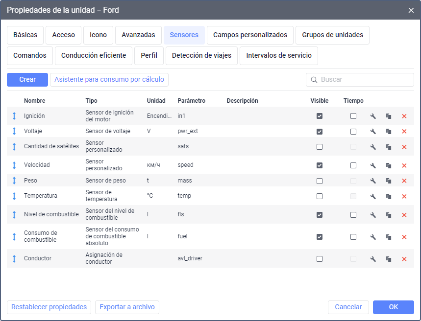

Tabla de sensores
Los sensores creados se muestran en una tabla que contiene las siguientes columnas:

Para encontrar un sensor específico entre los creados, utilice la búsqueda dinámica encima de la tabla. La búsqueda funciona por nombre, tipo y parámetro del sensor.
Para mover la línea del sensor hacia arriba o hacia abajo en la lista, arrástrela utilizando el icono . Si los sensores están filtrados por medio de la búsqueda dinámica, esta función no está disponible. El orden de sensores ajustado en esta pestaña también se aplica en aquellas partes de la interfaz donde se muestran los valores de sensores (vea la descripción de la columna Visible más arriba).
