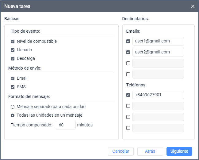

Al crear la tarea, están disponibles los siguientes ajustes:
| Ajuste | Descripción |
| Tipo de evento | Escoja la información sobre qué evento quiere recibir: nivel de combustible, llenado o descarga. Puede marcar varios. Llenados y descargas se detectan de acuerdo con los ajustes de sensores de combustible. La información sobre llenados y descargas se envía solo si estos se detectan. |
| Método de envío | Escoja el modo de recibir la información: SMS o/y correo electrónico. A la derecha, en la sección Destinatarios, se indican el número de teléfono y dirección de correo electrónico del destinatario respectivamente. El número de teléfono se ingresa en formato internacional. Para el envío de mensajes de texto, la opción Puede enviar SMS debe estar activada en las propiedades del usuario. Para el envío de correos electrónicos, en las propiedades del plan de facturación debe estar indicada una dirección de correo electrónico desde la cual deben enviarse mensajes del sistema. |
| Formato del mensaje | Si la tarea se ejecuta para varias unidades, en esta sección puede indicar si la información sobre combustible debe enviarse en un mensaje separado para cada unidad o en un mensaje común. |
| Tiempo compensado | En este campo, puede indicar cuántos minutos debe ser ampliado el intervalo de mensajes que se analizan para detectar descargas y llenados de combustible. La hora de inicio de este intervalo se adelanta (vea Intervalos de tareas para más detalles). Esta opción permite tomar en cuenta los mensajes de caja negra. |
