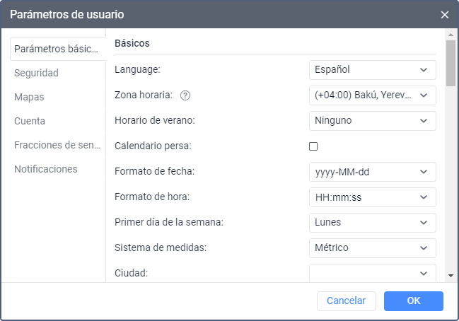

Básicos
En esta sección, puede configurar los parámetros generales de la interfaz.
Language
Escoja el idioma de la interfaz. Para ampliar la lista de idiomas disponibles, consulte a su administrador de servicio.
Zona horaria
Escoja su zona horaria. Ella influye en los valores de tiempo que se muestran en las ventanas de diálogo y en la barra inferior. Para aplicar la nueva zona horaria, actualice la página.
Horario de verano
Escoja el tipo del horario de verano que se utiliza en su región. Si selecciona Ninguno, el horario de verano no se usa.
Calendario persa
Esta opción permite activar el calendario solar persa que se emplea en Irán y Afganistán. Si la opción está activada, el calendario persa se muestra en vez del calendario gregoriano en aquellos lugares donde hay que indicar un intervalo de tiempo (al visualizar recorridos, solicitar mensajes de unidades, etc.). El calendario cambia después de actualizar la página. Vea más detalles sobre el calendario persa aquí.
Formato de fecha y hora
Escoja el formato de fecha y de hora usando símbolos que se muestran en la descripción emergente de esta opción o escoja formatos preconfigurados en la lista. Los elementos de la fecha pueden aparecer en cualquier orden.

Primer día de la semana
Escoja el día que comienza la semana: lunes o domingo. Esto influye en cómo se calculan semanas, aspecto del calendario y visualización de información al solicitar mensajes, informes y recorridos utilizando el botón Semana.
Sistema de medidas
Escoja uno de los sistemas de medidas disponibles. Este parámetro se toma en cuenta al crear rutas, utilizar herramientas y calcular distancias desde unidades hasta geocercas y poblaciones. Además, en el sistema de medidas seleccionado se muestran los valores de los sensores en la lista de trabajo, descripciones emergentes de unidades y recorridos, si su unidad de medida no ha sido editada por el usuario. Asimismo, con este parámetro se establecen las unidades de medida del nivel de combustible en la aplicación para Android/iOS.

Ciudad
Indique su ciudad. Comience a introducir su nombre y escoja la opción necesaria en la lista desplegable.
