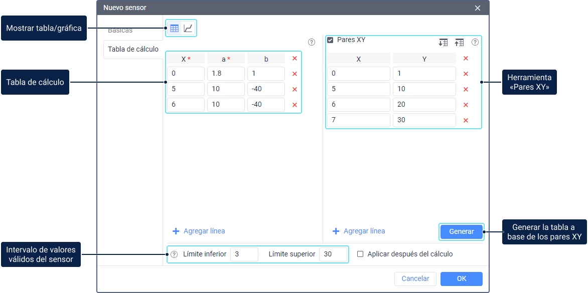

La tabla está dividida en dos partes: a la derecha se encuentra la herramienta Pares XY y a la izquierda, la tabla de cálculo que consta de columnas con los valores X, a y b. Si es necesario, se puede ver el resultado del cálculo en la gráfica.

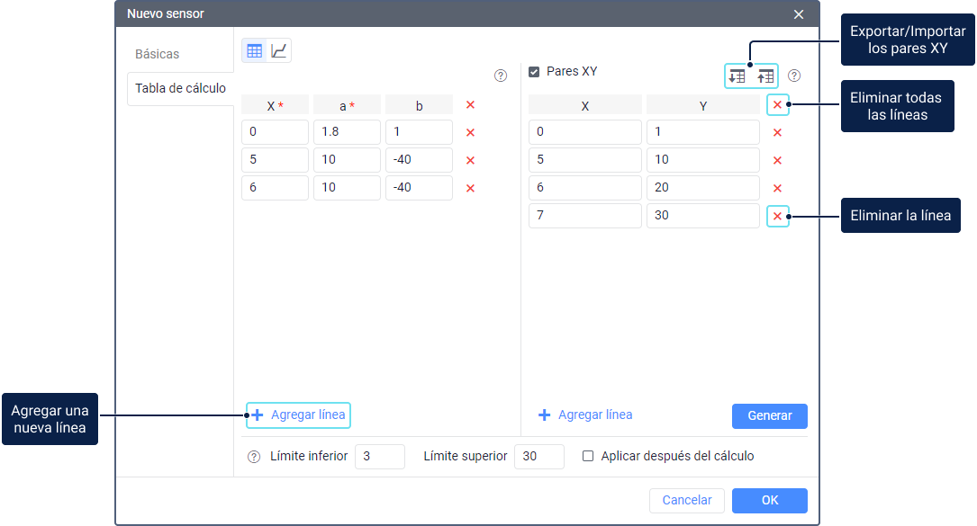

Para agregar una nueva línea a la tabla, apriete Agregar línea (). Para eliminar una línea, haga clic en el icono al lado de esta. Para eliminar todas las líneas a la vez, haga clic en el icono en el encabezado de la tabla y confirme la acción en la ventana que se abre.

En los campos Límite inferior y Límite superior, se puede especificar el intervalo de los valores válidos del sensor. Todos los valores recibidos que excedan el intervalo especificado se consideran inválidos. En este caso, el límite inferior especificado se incluye en el intervalo de valores válidos, mientras que el límite superior no lo hace. Los valores inválidos no se consideran iguales a 0.
La opción Aplicar después del cálculo permite aplicar los límites especificados a los valores crudos X (si la opción está desactivada) o a los valores procesados Y (si la opción está activada).

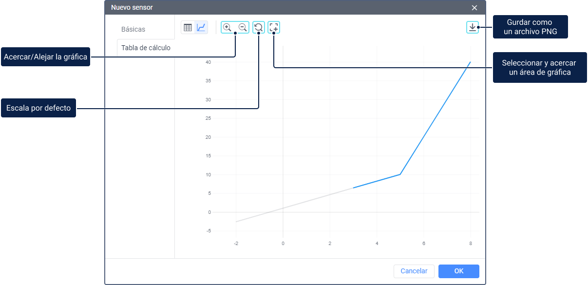

Gestión de la gráfica
Para mostrar la gráfica de cálculo, haga clic en el icono encima de la tabla.
Con los iconos que se encuentran encima de la gráfica puede realizar las siguientes acciones:
IconoAcción
Acercar/Alejar la gráfica dos veces. También se puede cambiar la escala con la rueda del ratón.
Mostrar la gráfica a una escala por defecto, en la que son visibles los valores introducidos en la tabla. En vez del icono, puede hacer doble clic en cualquier área de la gráfica.
Seleccionar y acercar un área de gráfica. Para hacerlo, haga clic en el icono y seleccione el área deseada sin soltar el botón izquierdo del ratón.
Guardar el área visible de la gráfica a un archivo PNG.
Si no están indicados límites de valores, la gráfica de cálculo se extiende hacia la derecha e izquierda a lo largo del eje X. Esto se debe a que los valores en la primera línea también influyen en todos los valores desde menos infinito y los valores en la última línea, hasta más infinito.

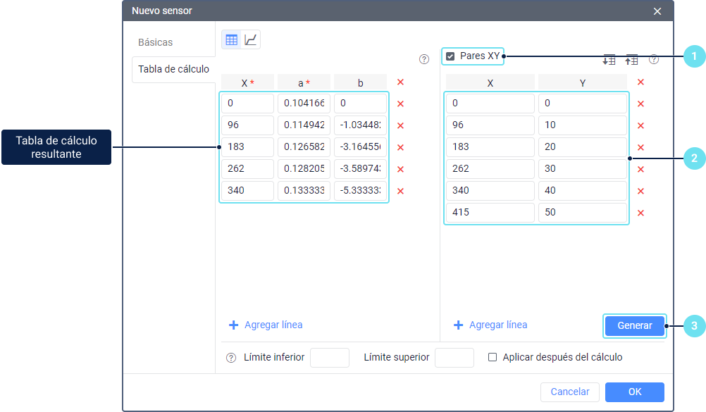

Pares XY
La herramienta Pares XY está diseñada para rellenar automáticamente la tabla de cálculo. Se puede usar esta herramienta cuando los valores del sensor se calibran experimentalmente. Por ejemplo, se puede llenar el tanque con diferentes volúmenes de combustible y apuntar cada vez los valores del sensor del nivel de combustible que corresponden a estos volúmenes. Para obtener más información sobre cómo se realiza la calibración del tanque, consulte el procedimiento.
Para agregar los pares XY y rellenar la tabla de cálculo automáticamente, siga los pasos a continuación.
  1. Active la herramienta P****ares XY.
  2. Indique el valor de entrada X, indique el valor de entrada (por ejemplo, el valor del sensor de combustible) y el valor de salida Y correspondiente (por ejemplo, el volumen de combustible al que se ha obtenido este valor). Agregue la cantidad necesaria de las líneas.
  1. Apriete el botón Generar.
Después de esto, a la izquierda se genera automáticamente la tabla de cálculo de acuerdo con los valores indicados. En la tabla se muestra una línea menos que en los pares XY. Todos los cambios realizados manualmente en la tabla de cálculo no influyen en los valores indicados en los pares XY.
En la tabla de cálculo, el coeficiente a y la desviación b se calculan de la siguiente manera:
  • a se calcula por la fórmula ∆Y / ∆X. En cada intervalo se calcula la desviación a lo largo de los ejes Х e Y; luego la desviación a lo largo del eje Y se divide por la desviación a lo largo del eje Х.
  • b se calcula por la fórmula b = Y − a × X.
Para ver el resultado del cálculo en la gráfica, haga clic en el icono encima de la tabla.
A la derecha de la herramienta Pares XY están disponibles los siguientes iconos:
  •  — permite exportar los valores de los pares XY agregados a un archivo CSV;
  •  — permite importar valores de archivos CSV o TXT.
