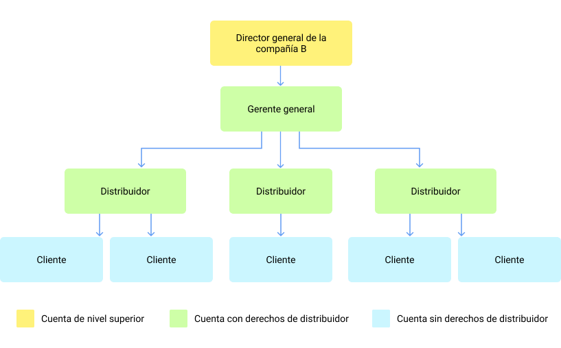

Ejemplo 2
La compañía B coopera con distribuidores que suministran el software de rastreo satelital a las empresas de logística. El gerente general dirige las cuentas de distribuidores y se subordina al director general de la compañía B.
En la guía a continuación se describe cómo configurar la jerarquía de forma más conveniente en esta situación.
- Cree una cuenta para el gerente general. Active en sus propiedades los derechos de distribuidor y seleccione todos los planes de facturación.
- Cree cuentas para los distribuidores. Indique al gerente general como su creador. En las propiedades de las cuentas active los derechos de distribuidor y seleccione todos los planes de facturación que los distribuidores puedan conceder a los clientes.
- Ahora el distribuidor puede organizar la jerarquía de cuentas subordinadas en función de las particularidades de su negocio.
