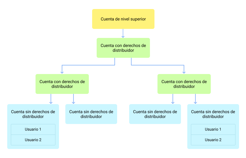

El usuario de la cuenta sin derechos de distribuidor no puede crear cuentas subordinadas. Sin embargo, puede crear otros usuarios y concederles el acceso a los objetos necesarios en su cuenta.
Al igual que otros usuarios, el usuario de esta cuenta actúa en el sistema de acuerdo con sus derechos: observa el movimiento de las unidades, controla a los conductores y remolques, ejecuta informes, etc. Además, el usuario sin derechos de distribuidor puede crear unidades en su cuenta, lo que no se recomienda hacer en la cuenta con derechos de distribuidor y no es posible en la cuenta de nivel superior.

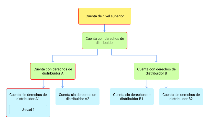

  • Al crear objetos en las cuentas subordinadas, los derechos a estos objetos se conceden automáticamente a los usuarios-creadores que están más arriba en la jerarquía. Por ejemplo, en el esquema a continuación, la unidad fue creada en la cuenta sin derechos de distribuidor A1. Los derechos a esta unidad se conceden a todos los usuarios-creadores las cuentas de las cuales están rodeadas de color rojo.

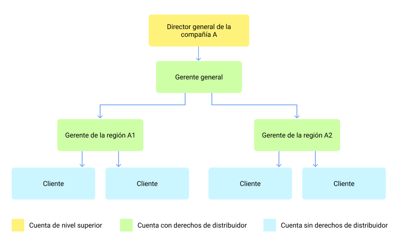

Ejemplo 1
La compañía A suministra el software de rastreo satelital a las empresas de logística en las regiones A1 y A2. Sendos gerentes gestionan las cuentas de clientes de ambas regiones. Los gerentes de regiones se subordinan al gerente general que, a su vez, se subordina al director general de la compañía.
En la guía a continuación se describe cómo configurar la jerarquía en esta situación.
  1. Cree una cuenta para el gerente general. Active en sus propiedades los derechos de distribuidor y seleccione todos los planes de facturación.
  2. Cree cuentas para los gerentes de las regiones A1 y A2. Indique al gerente general como su creador. En las propiedades de las cuentas creadas active los derechos de distribuidor y seleccione los planes de facturación que los gerentes de regiones puedan conceder a los clientes.
  3. Cree una cuenta individual para cada cliente. Indique como creador al gerente de su región y conceda al cliente un plan de facturación apropiado. En las propiedades de la cuenta, ajuste los parámetros necesarios.
