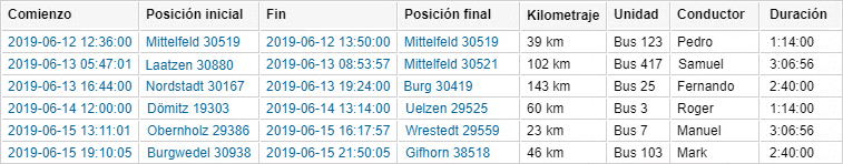

Para un pasajero se puede generar un informe sobre sus asignaciones.
La tabla Asignaciones muestra el lugar y el tiempo de entrada y salida del pasajero, la unidad en que ha viajado, la duración del viaje, etc. La tabla puede contener las columnas que se describen a continuación.
Columna Descripción
Pasajero El nombre del pasajero asignado a la unidad (solo en el informe por grupo de unidades).
Comienzo El tiempo de asignarse el pasajero a la unidad.
Ubicación inicial La ubicación del pasajero en el momento de asignarse a la unidad.
Fin El tiempo de separarse el pasajero de la unidad.
Si un pasajero se separa automáticamente de una unidad después de que expire el tiempo especificado en el campo Separación automática en las propiedades del pasajero, el intervalo de asignación se considera incompleto. En este caso, el valor en la columna Fin depende de la configuración de la opción Intervalo incompleto.
Ubicación final La ubicación del pasajero en el momento de separarse de la unidad. Si la separación ha sido automática y en los parámetros de la tabla está elegido Mostrar y marcar como incompleto en función de acción para intervalos incompletos, en el campo se muestra una raya.
Kilometraje La distancia viajada por el pasajero hasta el momento en que se ha separado de la unidad.
Unidad El nombre de la unidad a que ha sido asignado el pasajero.
Conductor El nombre del conductor de la unidad a que ha sido asignado el pasajero.
Duración La duración del viaje del pasajero (el tiempo desde la asignación hasta la separación). En caso de una separación automática, en el campo se muestra 0:00:00.
