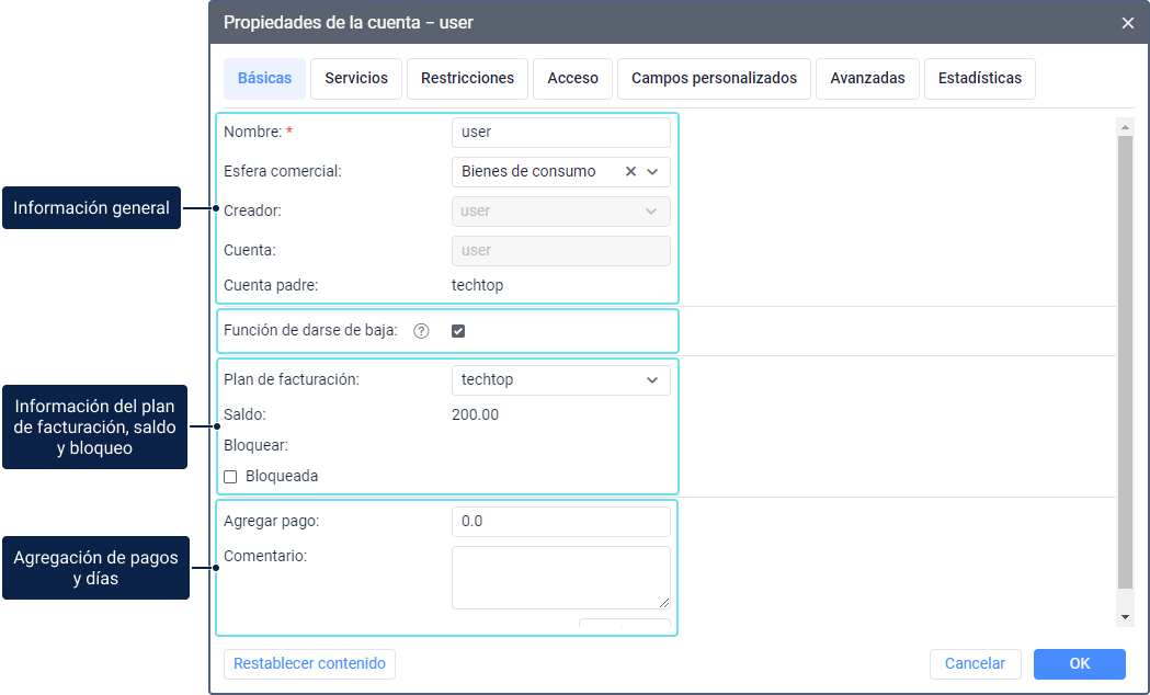

La pestaña Básicas está dividida en cuatro secciones.
Información general
En esta sección, puede ver la información general sobre la cuenta.
Propiedad Descripción
Nombre Es el nombre de la cuenta. Se puede modificar este campo. Al hacerlo, tenga en cuenta las reglas de introducción de datos.
Esfera comercial Es la esfera comercial del cliente. Este campo está disponible solo para el usuario de la cuenta de nivel superior y usuarios de las cuentas con derechos de distribuidor.
Creador Es el usuario en nombre del cual está creada la cuenta. No puede cambiar el creador de la cuenta.
Cuenta Es el nombre de la cuenta a la que pertenece el recurso. No se puede modificar este campo.
Cuenta padre Es el nombre de la cuenta padre. No se puede cambiar la cuenta padre.

Información del plan de facturación, saldo y bloqueo
Esta sección de la pestaña Básicas contiene la siguiente información sobre la cuenta:
Plan de facturación Es el plan de facturación escogido para la cuenta. Se puede cambiarlo una vez escogido algún otro en la lista de planes disponibles (si los hay).
Para que un plano de facturación se aplique a una cuenta correctamente, tiene que estar en la sección Planos de facturación asignados en las propiedades de todas las cuentas superiores.
Saldo Es el dinero y días restantes de los previamente agregados para la cuenta.
Bloquear Es la cantidad del dinero y días cuando la cuenta debe ser bloqueada. Se muestra si el bloqueo por saldo y por días respectivamente está ajustado en la pestaña Restricciones.
Bloqueada Es el estado de la cuenta. La cuenta puede ser activada o bloqueada. En el primer caso, esta opción está desactivada y a su lado se muestra la fecha estimada de bloqueo (si el bloqueo por días está ajustado). En el segundo caso, la opción está activada y a su lado se muestra la fecha cuando la cuenta ha sido bloqueada.
Puede ajustar el estado de la cuenta manualmente, por ejemplo, desactivar esta opción para un desbloqueo rápido después de ingresar el pago. También puede usar la opción para bloquear manualmente la cuenta cuando su saldo es cero o negativo o cuando la cantidad de días es menos que 0.
Además, puede cambiar el estado de la cuenta con los iconos / en la columna Estado en la tabla de cuentas.
Agregación de pagos y días
Esta sección de la pestaña Básicas sirve para agregar pagos y días. Puede agregarlos solo para las cuentas subordinadas.
Para agregar un pago y/o días, siga los pasos a continuación.
  1. En el campo Agregar pago, escriba el importe del pago o deje el valor 0.0 si quiere agregar solo días.
  2. En el campo Agregar días, escriba la cantidad de días o escoja la fecha hasta la cual quiere agregar días en el calendario (icono ). Deje el valor 0 en el campo si quiere agregar solo el pago.
  3. Escriba un comentario (es obligatorio).
  4. Apriete Registrar. El botón no está activo si alguno de los campos disponibles en esta sección está sin rellenar.
Después de esto, el pago registrado se agrega al saldo y la cantidad de días, al resto de estos. La próxima vez que abra la ventana, verá la información sobre el último pago en la parte derecha de la sección.
