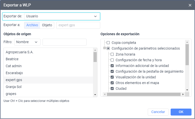

Para exportar parámetros, seleccione el punto Exportar a WLP en el menú de usuario y, en la ventana que se ha abierto, indique Usuario en el campo Exportar de. Vea la guía detallada aquí.

Parámetros exportables
Abajo se describen detalladamente los parámetros y parámetros de usuario que pueden ser exportados.
Parámetro Descripción
Zona horaria Son la zona horaria y el horario de verano seleccionados.
Configuración de fecha y hora Es el formato de fecha y hora, el primer día de la semana y el calendario persa.
Información adicional de la unidad Son los parámetros de la sección Mostrar información adicional de la unidad. Estos parámetros determinan el contenido de la descripción emergente de la unidad y de la información ampliada de la unidad en la pestaña Seguimiento.
Configuración de la pestaña de seguimiento Son las columnas seleccionadas para que se muestren en la pestaña Seguimiento, ajustes de información secundaria y de otras opciones de seguimiento.
Visualización de la unidad Son los ajustes de la sección Visualización de la unidad.
Otros elementos en el mapa Son los ajustes de la sección Otros elementos en el mapa.
Ciudad Es el campo Ciudad de la pestaña Parámetros básicos. Este parámetro se utiliza en las herramientas Dirección y Unidades más cercanas.
Formato de la dirección Son los parámetros para visualización del formato de la dirección de la pestaña Mapas.
Ajustes de la interfaz Es el estado del historial (mostrado/ocultado), teclas de acceso rápido (act./desact.), ajustes de notificaciones en línea y mensajes.
Formato de coordenadas Son grados o grados y minutos.
Fuente de mapa Es la fuente del mapa seleccionado por el usuario.
Fuente de geodatos Es la fuente de geodatos seleccionada por el usuario.
Fuente de enrutamiento Es la fuente de enrutamiento seleccionada por el usuario.
Fracciones de sensores Son los ajustes de la pestaña Fracciones de sensores.
Propiedades básicas Es el estado de opciones de la pestaña Básicas y la máscara de host.
Campos personalizados Son los campos personalizados y administrativos de las propiedades del usuario.
Preajustes de derechos de acceso Son las plantillas de derechos de acceso configuradas por el usuario.
Parámetros de mensaje personalizado Son los parámetros del comando Enviar mensaje personalizado.

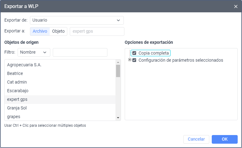

Copia completa del usuario
Además, durante la exportación puede hacer una copia completa del usuario. Al seleccionar esta opción, no puede excluir algunos parámetros separados de la exportación. La copia completa incluye no solo los parámetros que se han mencionado más arriba sino algunos ajustes ocultados (por ejemplo, parámetros de operación de aplicaciones).
