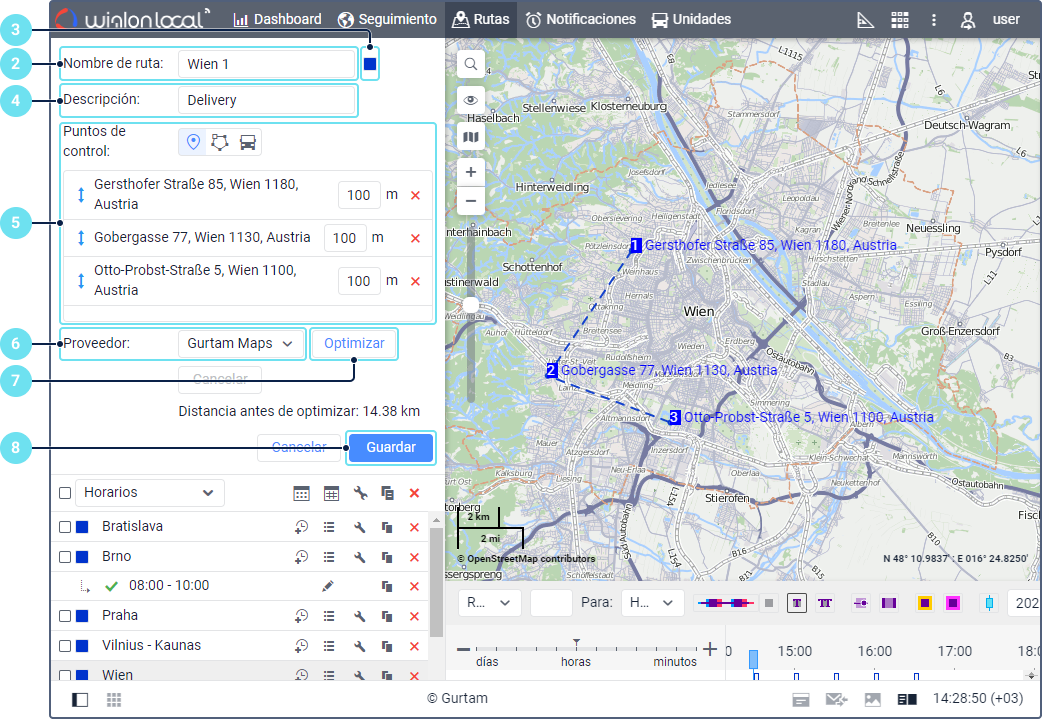

Para crear una ruta, realice los siguientes pasos:

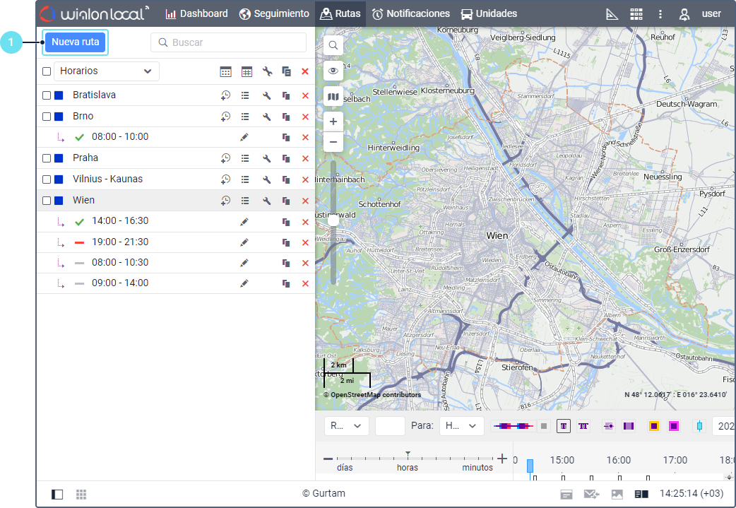

  1. Apriete el botón Nueva ruta en la pestaña Rutas.
  2. Indique el nombre de ruta.
  3. Si es necesario, escoja el color de ruta.
  4. Si es necesario, añada una descripción de ruta.
  5. Añada puntos de control empleando uno de los métodos descritos a continuación.
  6. Escoja una fuente de enrutamiento.
  7. Si es necesario, active la optimización de ruta.
  8. Apriete Guardar.

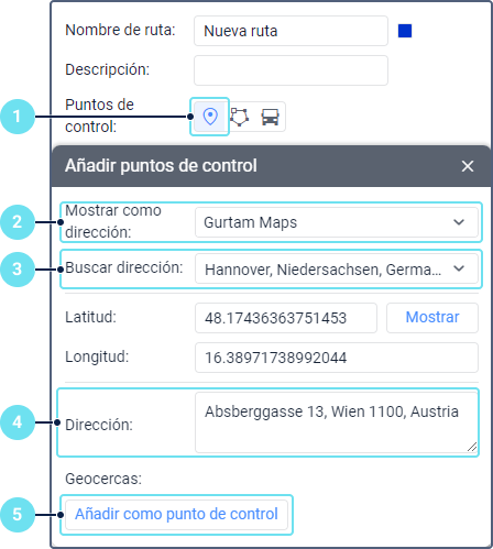

Para añadir puntos, realice los siguientes pasos:
  1. Haga clic en Añadir puntos de control del mapa.
  2. Escoja una fuente de base de direcciones.
  3. Empiece a ingresar la dirección necesaria (vea más detalles sobre la herramienta Dirección) y escójala en la lista desplegable o indique la dirección necesaria haciendo doble clic en el mapa.
  4. Si es necesario, cambie el nombre de dirección en el campo Dirección. Una vez guardado el punto, no se puede cambiar el nombre. Si en esta dirección hay geocercas disponibles, estas se enumeran debajo del campo Dirección.
  5. Apriete el botón Añadir como punto de control.

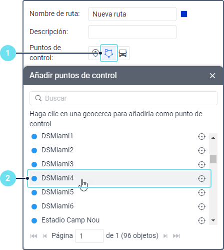

Para añadir puntos de control de geocercas, realice los siguientes pasos:
  1. Haga clic en Añadir puntos de control de geocercas.
  2. Escoja la geocerca necesaria en la lista. Encima de la lista, se encuentra el filtro dinámico. A la izquierda del nombre de geocerca, se indica su tipo mediante los siguientes iconos:
    •  : geocerca en forma de círculo;
    •  : geocerca en forma de polígono;
    •  : geocerca en forma de geocerca.
Para centrar el mapa en la geocerca, haga clic en el icono en la línea de esta geocerca. La geocerca se muestra solo si ella está marcada en la pestaña Geocercas.
Las copias de geocercas seleccionadas se emplean como puntos de control. Por lo tanto, si modifica originales de estas geocercas, esto no afecta a la ruta creada.

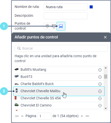

Para añadir puntos de control que son unidades, realice los siguientes pasos:
  1. Haga clic en Añadir puntos de control de unidades.
  2. Escoja la unidad necesaria en la lista. Encima de la lista, se encuentra el filtro dinámico. Para centrar el mapa en la unidad, haga clic en el icono  en la línea de esta unidad. La unidad se muestra solo si ella está marcada en la pestaña Unidades.
Si elimina la unidad que se está utilizando como punto de control, este punto se elimina automáticamente de la ruta.

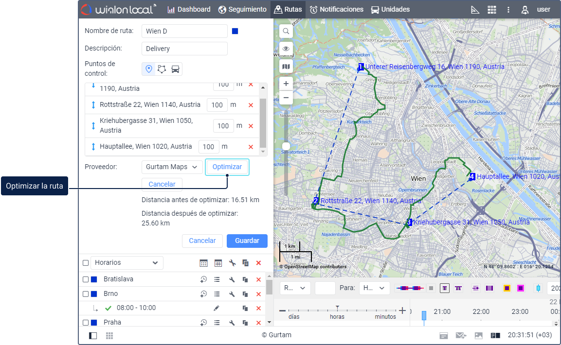

Optimización de rutas
La optimización está disponible si la ruta tiene más de dos puntos.
Antes de guardar una ruta, se puede optimizarla para determinar el orden más apropiado de todos los puntos añadidos. Por ejemplo, esta función puede ser útil para crear rutas de servicios de entrega.
Por defecto, el servicio de mapas que se utiliza para optimizar rutas es Gurtam Maps. Pero puede optar por otras fuentes: Google, HERE, Regional, Sygic, Trimble.
Para optimizar la ruta, escoja una fuente de mapas y haga clic en el botón Optimizar. Al finalizarlo, se muestra la longitud de la ruta antes y después de la optimización.
Para recuperar la ruta inicial, haga clic en Cancelar.
