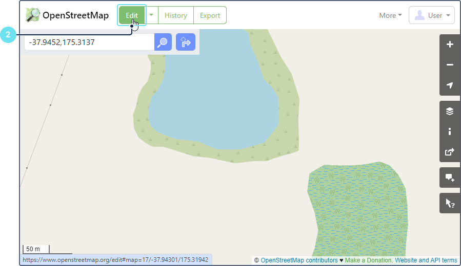

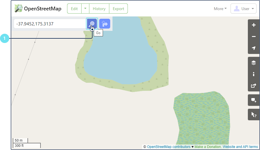

  1. Encuentre el segmento de la carretera deseado usando el ratón. Si conoce las coordenadas del segmento de carretera, introdúzcalas en el campo Buscar .
  2. Haga clic en Editar.

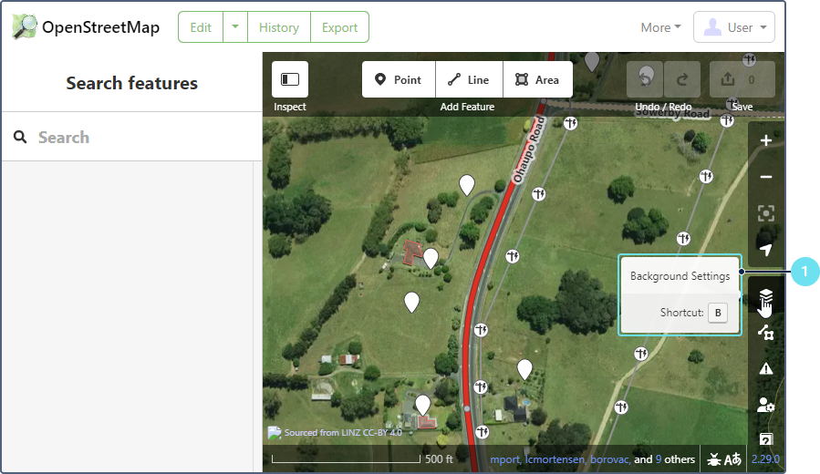

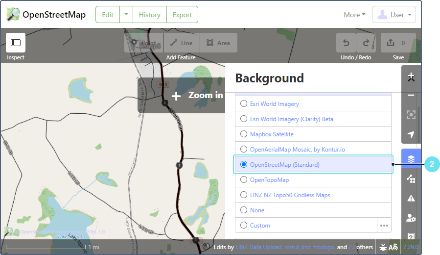

  1. Cambie el fondo del mapa. Para ello, vaya a Configuración del fondo haciendo clic en el icono de la zona de trabajo derecha (o pulse B en el teclado).
  2. Cambie la imagen de satélite o active el modo de visualización OpenStreetMap (Estándar) .

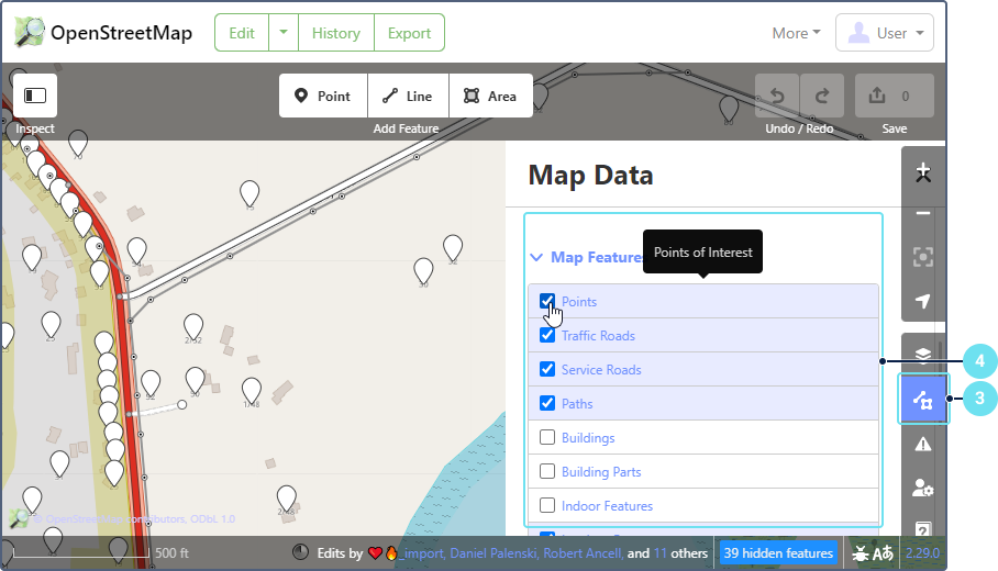

  3. Desactive la visualización de ciertos tipos de datos en el mapa. Para ello, haga clic en el icono Datos del mapa (o pulse U en el teclado).
  4. Abra la pestaña Elementos del mapa. Elimine la información innecesaria del mapa.

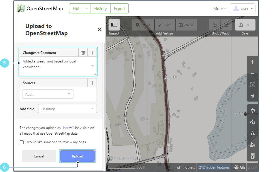

  5. Escriba un comentario sobre su edición para que otros usuarios de OpenStreetMap puedan entender qué cambios se han realizado. Revise cuidadosamente sus cambios.
  6. Haga clic en Subir.
