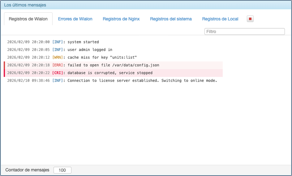

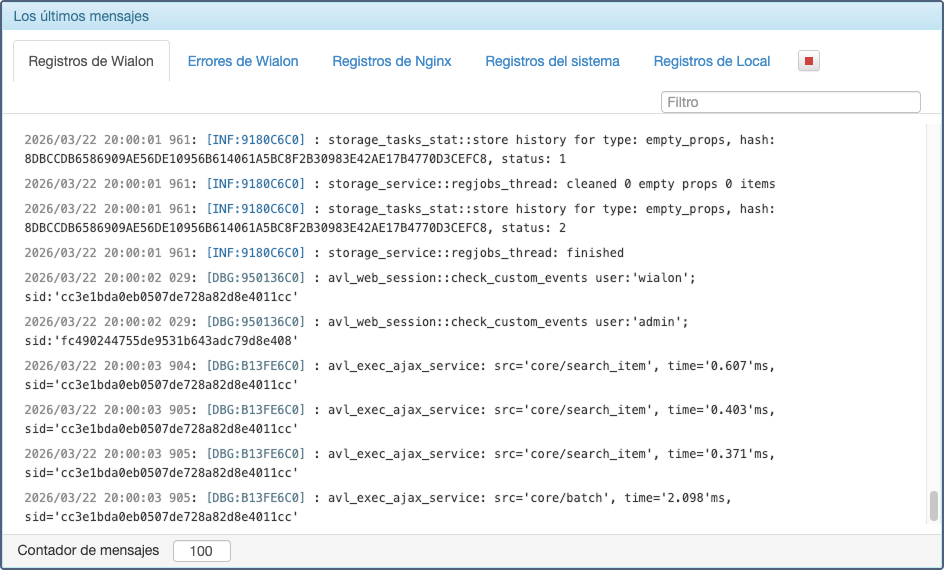

En el rincón derecho superior hay un filtro dinámico que permite clasificar el contenido del registro de acuerdo con el valor introducido (equivale a la utilidad grep).
También puede ajustar el número de líneas mostradas en el registro. Para ello, ingrese el número necesario en el campo Contador de mensajes situado debajo (equivale a la utilidad tail).
Se puede detener o iniciar el registro por medio de los botones cuadrado rojo y triángulo verde apuntando a la derecha, respectivamente. Si está detenido, a este no se puede aplicar las dos funciones descritas arriba.

Los registros del sistema de administración utilizan el siguiente formato:
YYYY/MM/DD hh:mm:ss [LEVEL]: message
La fecha y hora se muestran en la zona horaria del servidor.
Cada entrada del registro incluye un nivel de gravedad mostrado entre corchetes. Los siguientes niveles de gravedad están disponibles:
Nivel Etiqueta Descripción
Crítico [CRI] Condiciones críticas que requieren mantenimiento (por ejemplo, un sitio o complemento no se inicia).
Error [ERR] Errores que ocurren durante la ejecución del programa pero no son críticos para el flujo del programa.
Advertencia [WRN] Condiciones inusuales que no son errores pero pueden requerir la atención del administrador.
Información [INF] Mensajes informativos sobre la ejecución normal del programa.
Depuración [DBG] Información detallada para diagnósticos.
Traza [TRC] Información detallada sobre acciones frecuentes.
Desconocido [UNK] Mensajes con un nivel de gravedad no reconocido.
Resaltado de sintaxis
Las entradas del registro se muestran en una fuente monoespaciada con resaltado de sintaxis codificado por colores para ayudar a identificar eventos importantes rápidamente:
  • La fecha y hora se resaltan en gris.
  • La etiqueta de gravedad se colorea según su nivel.
  • Las líneas con gravedad Crítico o Error tienen un fondo rojo y un borde izquierdo.
