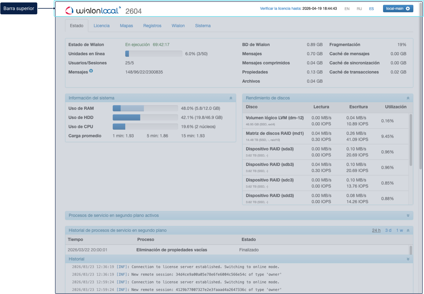

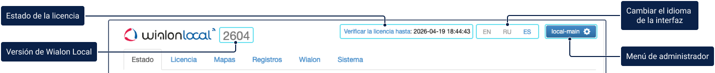

Barra superior
La barra superior contiene los siguientes elementos (de izquierda a derecha):
  • Estado de la licencia: muestra el tiempo restante hasta que expire la licencia o indica que ya ha expirado. Los indicadores de color advierten sobre la expiración próxima o pasada. Para más detalles, consulte Licencia.
  • Selector de idioma: permite seleccionar el idioma de la interfaz (inglés, ruso o español).

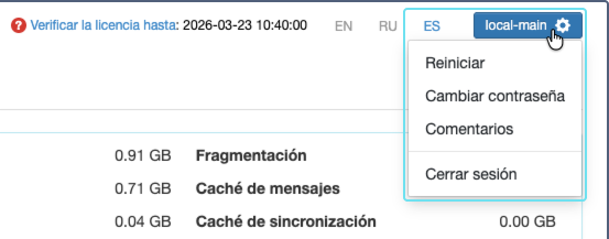

  • Menú del administrador: un menú desplegable al que se accede haciendo clic en el botón con el nombre de usuario y el icono de engranaje. El menú incluye las siguientes opciones:
    • Reiniciar: reinicia el sistema de administración.
    • Cambiar contraseña: abre un cuadro de diálogo para cambiar la contraseña del sistema de administración. La contraseña debe contener al menos un número, una letra mayúscula y una letra minúscula.
    No puede cambiar la contraseña más de una vez cada tres horas.
    • Comentarios: abre un formulario para enviar comentarios sobre el sistema de administración. Seleccione el tipo de comentario (Consulta/Queja o Propuesta/Opinión). Como dirección del remitente se indica el correo electrónico del administrador.
    • Cerrar sesión: cierra la sesión en el sistema de administración.

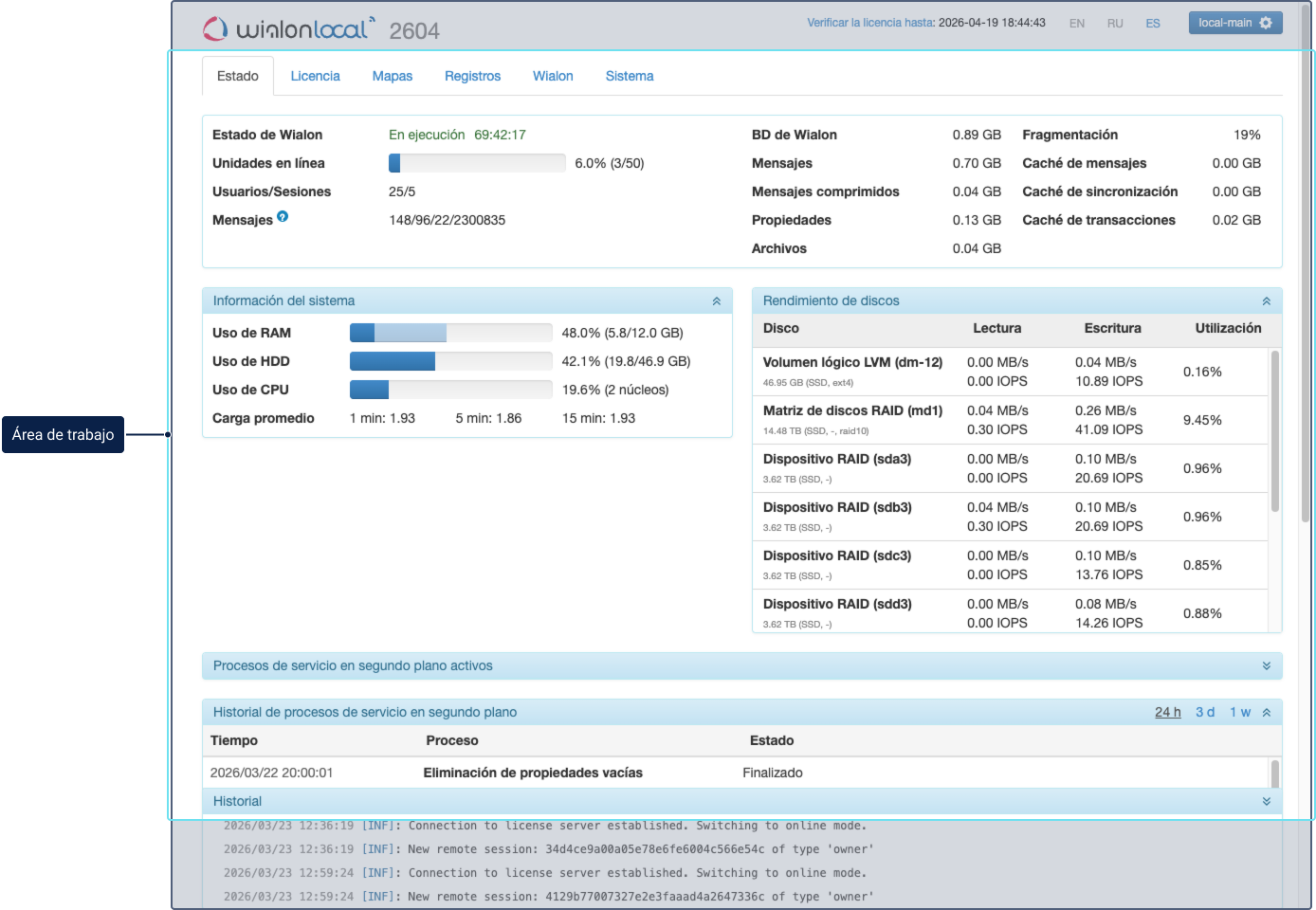

Área de trabajo
En el área de trabajo se realizan diferentes tareas de administración dependiendo de la pestaña seleccionada:
Haga clic en los enlaces para conocer más sobre cada pestaña.

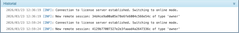

Historial
El historial se encuentra en la parte inferior de la pantalla. Muestra información sobre los eventos actuales que ocurren en el sistema. Por ejemplo, sobre el inicio y la detención de Wialon, la disponibilidad de nuevas actualizaciones, la instalación de componentes, etc. Cuando se recarga la página, todos los eventos se eliminan del registro.
Cada entrada del historial incluye una etiqueta de nivel de gravedad (como [CRI], [ERR], [INF], entre otras) y se muestra con resaltado de sintaxis. Los mensajes críticos o de error se resaltan con un fondo rojo para una identificación rápida.
