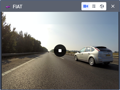

El vídeo se muestra en tiempo real. Un clic en el vídeo detiene la transmisión; otro clic la recupera. El icono en el rincón derecho inferior del vídeo permite pasar a la pantalla completa. La transmisión de otras cámaras se para en este caso. Por medio de los iconos / se puede activar o desactivar el sonido del vídeo.

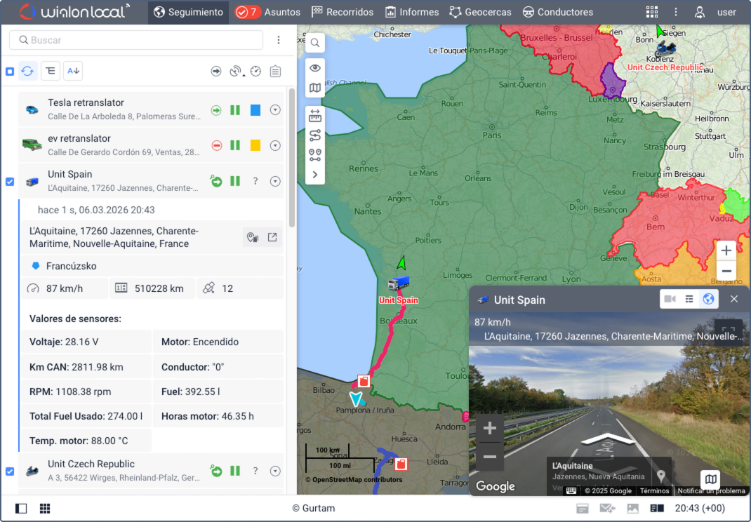

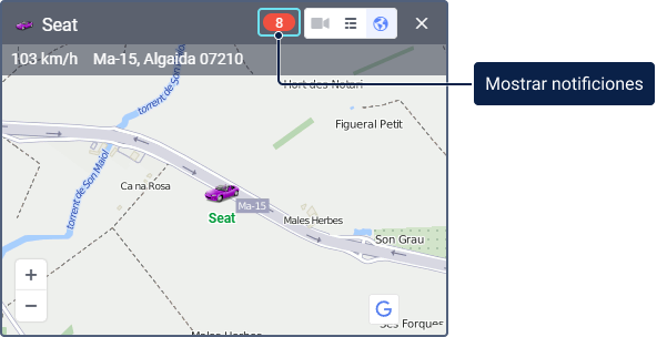

El objetivo principal del modo de mapa es mostrar la localización de una unidad, así como su velocidad y dirección recibidas en el último mensaje. No se puede navegar por este mapa porque se centra automáticamente en la última localización de la unidad, y esta no abandona el campo visual. A excepción de esta particularidad, la gestión de minimapas es completamente idéntica a la del mapa principal.

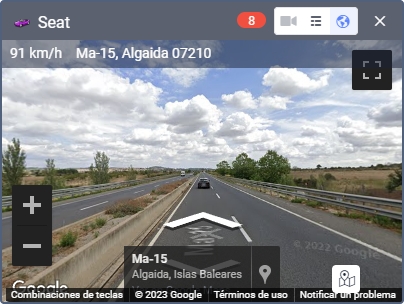

En este modo se puede activar los submodos Google Street View o Regional Panorama por medio de los botones especiales en el rincón derecho inferior de la ventanilla. Esto permite seguir las unidades en calles reales. Google Street View es una tecnología incluida en Google Maps que ofrece vistas panorámicas de calles de muchas ciudades del mundo desde la altura de aproximadamente 2 metros y medio. El servicio proporciona la posibilidad de ver casas, carreteras y todos los objetos ubicados en la calle creando ilusión de presencia virtual. Su cobertura actualmente incluye muchas calles de Europa Occidental, América del Norte, Australia, Japón, Brasil y otros países. Regional Panorama proporciona la vista panorámica de calles de las ciudades de Rusia, Ucrania, Belarús, Kazajistán y Turquía.
Para el trabajo de este servicio es necesario que estén activados mapas Google y que haya cobertura de Google Street View para el área correspondiente. Para el trabajo de Regional Panorama es necesario que estén activados mapas Regional y que haya cobertura del territorio correspondiente.

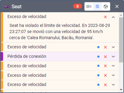

Cuando se ejecuta una notificación en línea, la miniventana de la unidad se abre automáticamente si estaba cerrada. En su encabezado, junto a los iconos de los modos de funcionamiento, aparece un indicador de notificaciones no leídas. Haga clic en él para ver las notificaciones recibidas.
Las notificaciones aquí se gestionan de la misma forma que en la ventana de notificaciones en línea. Para regresar al modo inicial, vuelva a hacer clic en el icono de notificaciones.
La miniventana no está sincronizada con la ventana de notificaciones en línea. Esto significa que la revisión o eliminación de notificaciones en esta ventana no produce cambios en la ventana de notificaciones en línea.
