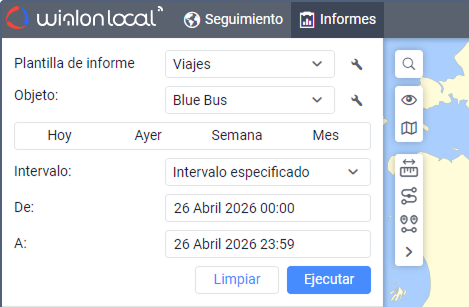

Para obtener un informe, se necesita indicar sus parámetros (plantilla, objeto, intervalo temporal) y apretar Ejecutar. El informe se realiza en modo de fondo. Una vez ejecutado, en la parte inferior de la página aparece un mensaje y el icono de la pestaña Informes empieza a destellar.

Elija la plantilla de informe necesaria de la lista desplegable. Por defecto está elegida la que ha sido la última en crearse o modificarse en márgenes de la sesión corriente. A la derecha de la lista está el botón de modificar las propiedades de la plantilla seleccionada ().

Escoja el objeto del sistema (se necesita el derecho de acceso Solicitar informes y mensaje a este objeto) en cuya relación tiene que crearse el informe. De acuerdo con el tipo del informe indicado en la plantilla, se puede elegir unidad, grupo de unidades, usuario, conductor, remolque, ruta, recurso, repetidor, pasajero, grupo de conductores, remolques o pasajeros. Para el informe del tipo Grupo de unidades se puede indicar varios objetos. Para hacerlo, apriete el botón Agregar objeto () y seleccione una unidad o un grupo de unidades (van entre corchetes) en la lista desplegable. Si algunos objetos de sistemas están asignados a la plantilla, solo ellos están disponibles en la lista desplegable. Para ver o modificar las propiedades del objeto de sistema elegido, apriete el botón a su derecha.

Se puede indicar el intervalo de ejecución del informe de dos modos: manualmente o elegir uno de los intervalos rápidos disponibles.
La selección de un intervalo rápido se realiza por medio de apretar los botones Hoy, Ayer, Semana, Mes. El informe se genera en tal caso inmediatamente, no se necesita apretar el botón Ejecutar.
Si está elegido el intervalo Semana, el informe se genera por la semana pasada entera, es decir, por la semana pasada de lunes a domingo. El intervalo Mes funciona del mismo modo.
Para la selección del intervalo manual están previstas unas opciones (lista desplegable a la derecha del campo Intervalo):

Intervalo especificadoPara tal intervalo se puede indicar los límites exactos (hasta minutos) de su inicio y final.
