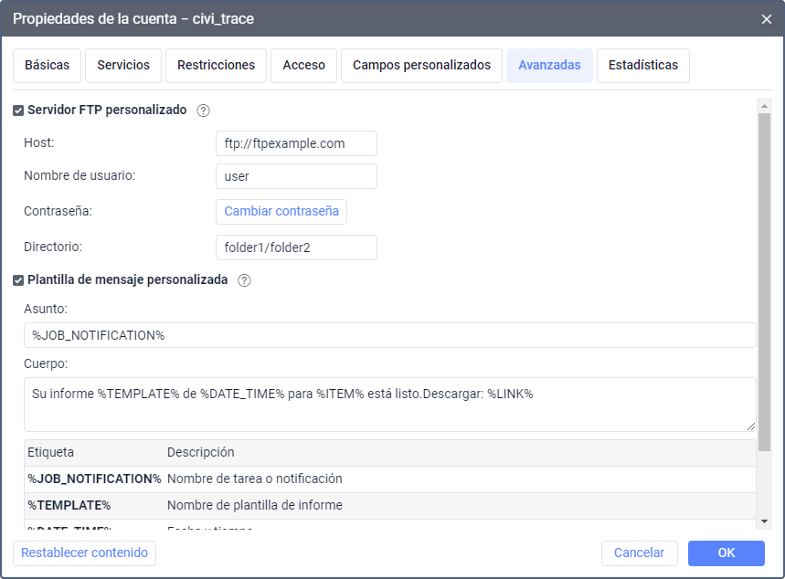

En esta pestaña puede realizar ajustes de su propio servidor FTP para recibir archivos y archivos comprimidos y configurar la plantilla del mensaje que debe enviarse al correo electrónico.
Servidor FTP personalizado
Al enviar un informe al correo electrónico por medio de una tarea o notificación, puede escoger si quiere recibir archivos y archivos comprimidos o un enlace al servidor FTP en que se almacenan estos archivos.
Para utilizar un servidor FTP, active la opción Servidor FTP personalizado e indique su host, nombre de usuario, contraseña y el directorio donde deben almacenarse los archivos.
Plantilla de mensaje personalizada
Para indicar el asunto y el texto del mensaje que se envía al correo electrónico por medio de una tarea o notificación, active la opción Plantilla de mensaje personalizada y rellene los campos Asunto y Cuerpo. Puede insertar etiquetas en el cuerpo del mensaje. Una vez enviado el correo, estas etiquetas se convierten en valores actuales. Haga clic en la etiqueta para insertarla en el texto.

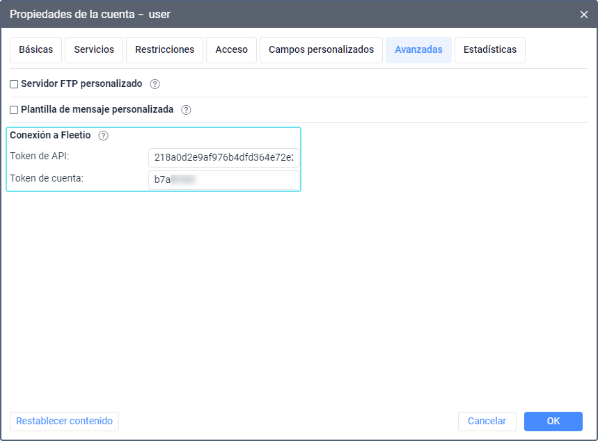

Conexión a Fleetio
Requisitos previos
Para configurar el envío de datos, el usuario debe tener los derechos de acceso Gestionar cuenta y Ver detalle de propiedades del objeto a la cuenta. Además, el servicio Integraciones: Fleetio debe estar activado en las propiedades de la cuenta.
El ajuste es necesario para enviar datos sobre la ubicación de la unidad, combustible, kilometraje y horas de motor desde Wialon al sistema Fleetio. Puede seleccionar y enviar los datos necesarios utilizando la tarea Enviar información a Fleetio.
Para configurar la conexión a Fleetio, haga lo siguiente:

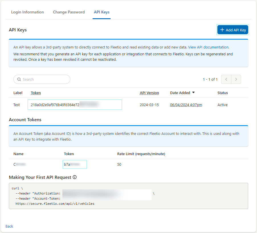

  1. Entre en los ajustes de su cuenta de Fleetio haciendo clic en la parte superior de su perfil, en la esquina izquierda de la página.
  2. Seleccione Account Settings.
  3. En el menú de la izquierda, seleccione Manage API keys.
  4. Copie el token de API y el token de cuenta. Si aún no ha creado un token de API, utilice el botón Add API key en la esquina superior derecha y siga las instrucciones.
  5. Vuelva al sistema de gestión de Wialon y pegue los tokens copiados en los campos Token de API y Token de cuenta.
  6. Apriete OK.
Después de eso, puede crear la tarea Enviar información a Fleetio en el sistema de seguimiento.
