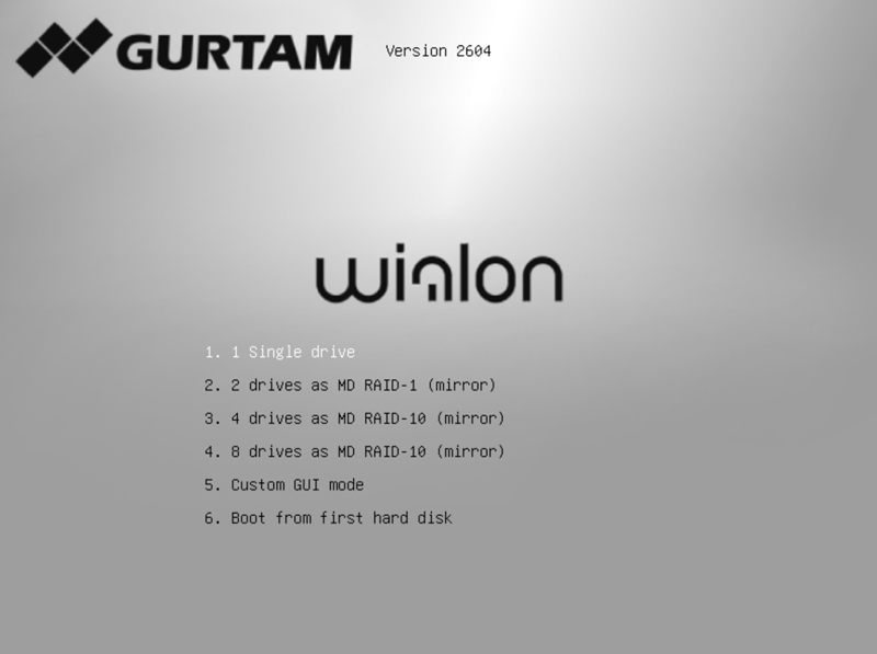

Seleccione el tipo de instalación:
- en una unidad
- en dos unidades en configuración RAID-1
- en cuatro unidades en configuración RAID-10
- en ocho unidades en configuración RAID-10
- instalación manual (Custom GUI mode)
Use la opción Boot from first hard disk solo después de que la instalación haya finalizado, por ejemplo, si el medio de arranque (CD, DVD o unidad flash USB) aún no se ha retirado.

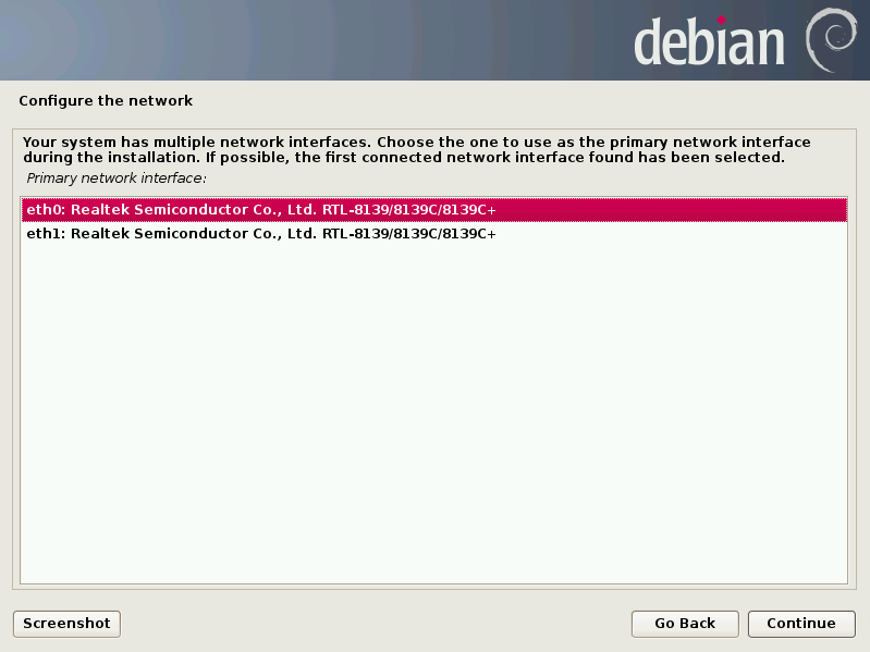

Si se detecta más de una red, deberá seleccionar cuál usar durante el proceso de instalación.

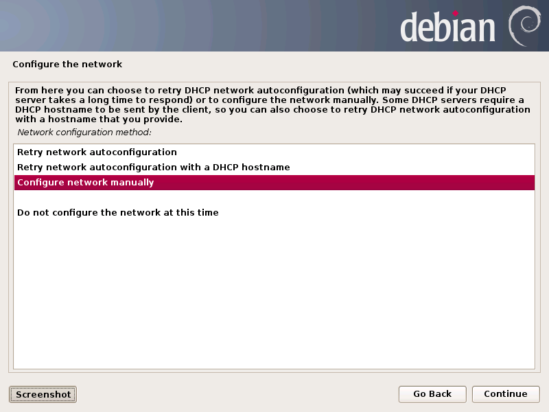

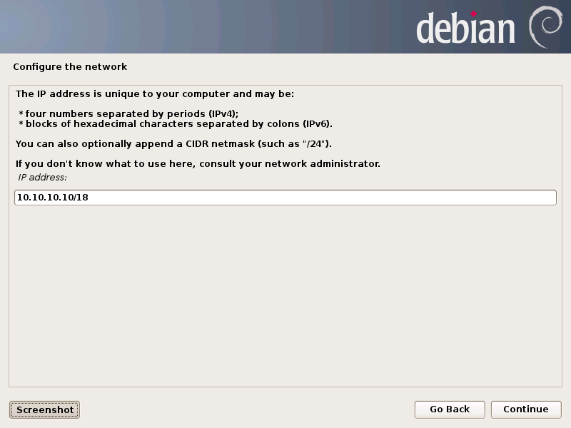

Si el servidor DHCP no está disponible durante la instalación, compruebe la disponibilidad de la red y repita su configuración o configure los parámetros manualmente:

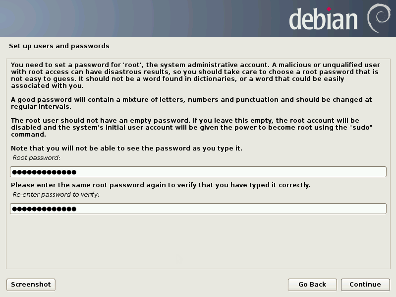

Indique la contraseña para la cuenta raíz (root), la cuenta principal de su sistema operativo Debian.

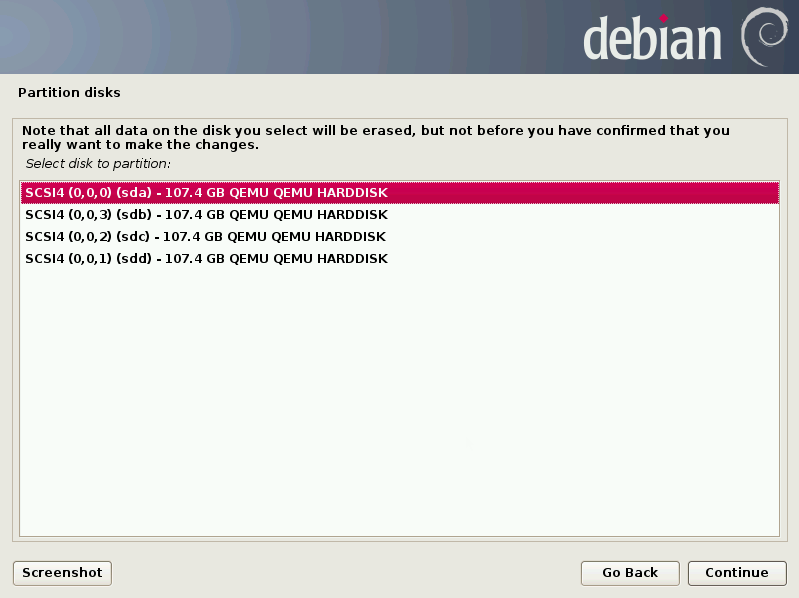

Si eligió inicialmente la instalación en una unidad, seleccione una aquí.

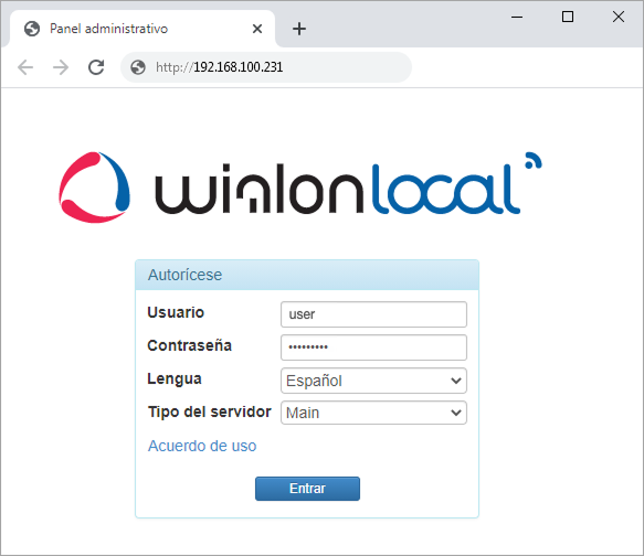

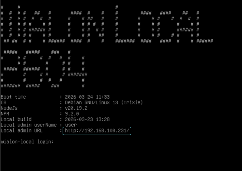

Cuando el proceso de instalación haya finalizado, el sistema se reiniciará automáticamente. Después del reinicio se mostrará la dirección URL para el sistema de administración de Wialon Local.
Introduzca esta URL en la barra de direcciones de un navegador en una computadora con interfaz gráfica que tenga acceso al servidor con Wialon Local. Para autorizar, utilice el nombre de usuario y la contraseña que se le proporcionaron al comprar Wialon Local. En el campo Tipo del servidor, seleccione Main si está instalando Wialon Local para el servidor principal. Seleccione Backup si está instalando Wialon Local para el servidor de copia de seguridad. Consulte más detalles en Instalación del servidor de copia de seguridad.

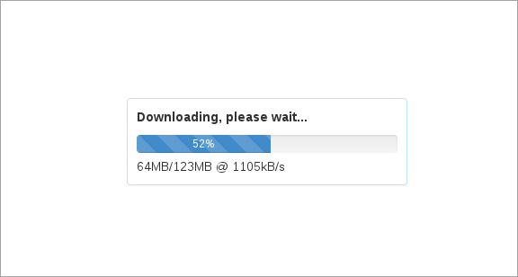

Una vez que haya iniciado sesión correctamente, Wialon Local será descargado e instalado. Esto puede tomar algún tiempo.
Cuando el proceso haya terminado, se inicia sesión en el sistema de administración. Si es necesario, configure el acceso a este (vea más abajo).

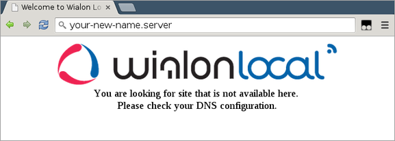

Al iniciar sesión en el sistema de administración por primera vez, puede recibir un aviso You are looking for site that is not available here. Please check your DNS configuration.
En este caso, será necesario escribir su nueva dirección del sistema de administración en el archivo /etc/nginx/conf.d/lcm.conf.
Por ejemplo:
server_name 192.168.100.231 127.0.0.1 your-new-name.server;
