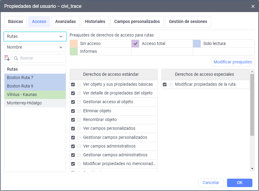

Los derechos de acceso a la ruta se conceden a usuarios en sus propiedades. Para hacerlo, tiene que escoger el elemento Rutas, seleccionar en la lista la ruta necesaria y marcar los derechos que debe tener el usuario a esta ruta. Obtenga más información sobre esto aquí.

Derechos de acceso estándar
A continuación, se describen los derechos estándar que permiten a los usuarios acceder a rutas.
