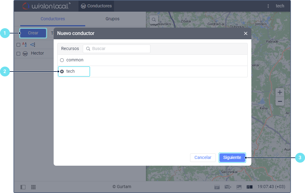

Para crear un conductor, siga los pasos a continuación:
  1. Haga clic en el botón Crear en la pestaña Conductores.
  2. Seleccione el recurso en el que quiere crear el conductor, si tiene acceso a más de un recurso.
  3. Apriete Siguiente.

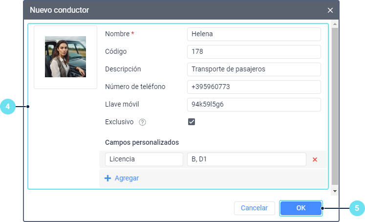

  4. Escriba el nombre del conductor y otras propiedades necesarias.
  5. Apriete OK.

A continuación se describen las propiedades básicas de conductores. Los campos señalados con un asterisco (*) son obligatorios.
Propiedad Descripción
Nombre* Nombre del conductor en el sistema. Al introducir el nombre, tenga en cuenta las reglas de introducción de datos.
Código Código de identificación único del conductor. Si utiliza el código para asignación automática de conductores, asegúrese de que el código coincide por completo (distinguiendo mayúsculas y minúscula) con el valor del parámetro que se envía por el sensor creado del tipo Asignación de conductor. En caso contrario, asignación y separación del conductor no se registran en el sistema.
Por ejemplo, el parámetro avl_driver está indicado en las propiedades del sensor. El mensaje recibido de la unidad contiene el valor del parámetro: avl_driver=000a777e10. En este caso en el campo Código debe figurar el valor 000a777e10.
Si se ha aplicado una conversión al parámetro, debe especificar el valor después de la conversión en el campo.
Descripción Información adicional sobre el conductor. Se muestra en la descripción emergente del conductor.
Número de teléfono Número de teléfono del conductor. Se escribe en el formato internacional (por ejemplo, +34 XXX XX XX XX). El teléfono se muestra en la descripción emergente del conductor. Puede emplearse para llamadas y envío de mensajes de texto al conductor.
En el sistema no puede haber conductores y unidades con números de teléfono iguales.
Llave móvil Contraseña del conductor necesaria para iniciar sesión en la aplicación móvil Logistics Mobile.
Exclusivo Opción que impide asignar varios conductores a una unidad simultáneamente.
Tenga en cuenta las siguientes particularidades:
  • Para un funcionamiento correcto de la opción, todos los conductores deben pertenecer a un recurso.
  • La opción funciona en tiempo real y no funciona cuando se registran los turnos del período pasado.
  • Si la opción está activada, cuando este conductor se asigna a una unidad, todos los conductores asignados anteriormente se separan automáticamente.
  • La opción se aplica solo a las asignaciones anteriores. Por ejemplo, si a la unidad se asigna un conductor que tiene esta opción activada en sus propiedades y después a esta misma unidad se asigna un conductor que tiene esta opción desactivada, ambos conductores se asignan simultáneamente. Y si la opción está activada en las propiedades del segundo conductor, el primer conductor se separa de la unidad automáticamente.
Campos personalizados Para agregar un campo personalizado, siga estos pasos:
  1. Haga clic en Agregar.
  2. Introduzca un nombre para el campo personalizado y, opcionalmente, un valor. Por ejemplo, para añadir el tipo de licencia de conducir, introduzca Licencia como nombre del campo. A continuación, especifique las categorías de licencia, como B, D1 u otras.
Puede crear varios campos personalizados. Para eliminar el campo personalizado, haga clic en el icono .
No se puede agregar campos personalizados del mismo nombre en las propiedades de un conductor.
Una vez guardadas las propiedades, todos los campos personalizados se muestran en orden alfabético.
Fotografía Fotografía del conductor u otra imagen. Se muestra en la descripción emergente del conductor y se emplea como icono para designar al conductor en la lista y en el mapa.
Para cargar el archivo, haga clic en el área de fotografía y escoja el archivo en el disco. Se admiten los formatos PNG, JPG, GIF y SVG. Se recomienda cargar fotografías cuadradas.
Para eliminar una fotografía cargada, apúntela con el cursor y haga clic en el icono .
