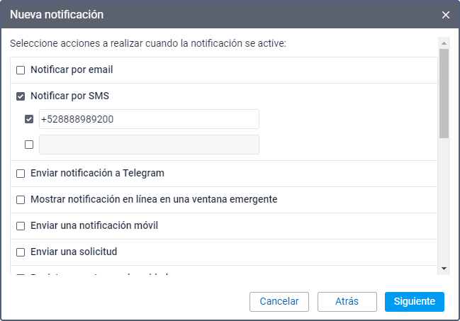

Notificar por SMS
Este modo de acción permite configurar el envío de notificaciones como mensajes de texto SMS. Para hacerlo, realice los siguientes pasos:
  1. Asegúrese de que la opción Puede enviar SMS está activada en las propiedades del usuario.
  2. Asegúrese de que el servicio Mensajes SMS está activado en las propiedades de la cuenta del usuario que está creando la notificación.
  3. Ingrese el número de teléfono en el formato internacional (por ejemplo, +34936940617). Se puede ingresar varios números. Un nuevo campo para el siguiente número se agrega automáticamente al finalizar cada entrada.

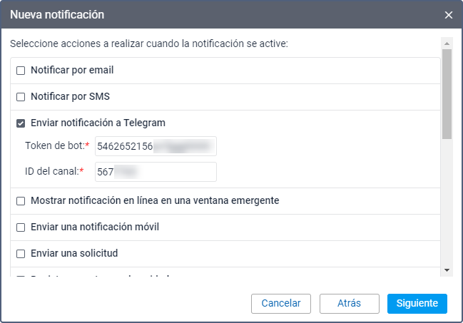

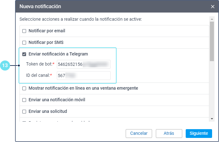

Enviar notificación a Telegram
Este modo de acción permite enviar notificaciones a la aplicación de mensajería Telegram.
Las notificaciones se pueden enviar:

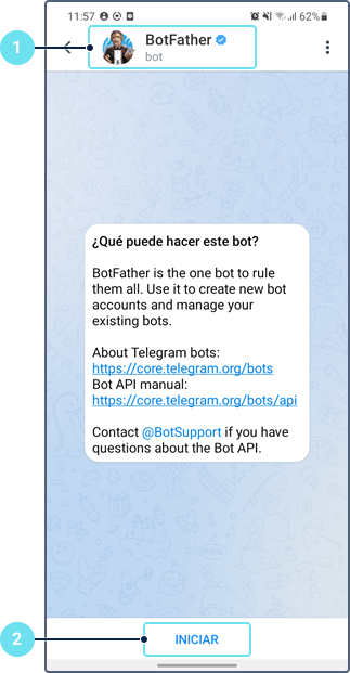

Notificaciones a mensajes directos de un usuario

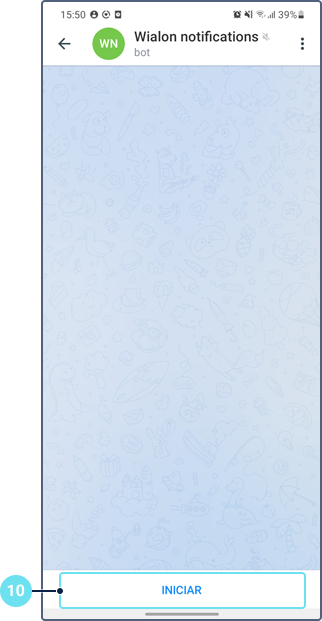

Para configurar el envío de notificaciones a los mensajes directos de un usuario en Telegram, realice los siguientes pasos:

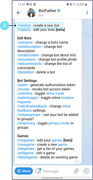

  1. Encuentre el bot BotFather utilizando la búsqueda y ábralo.
  2. Apriete el botón Iniciar.
  3. Seleccione el comando /newbot.

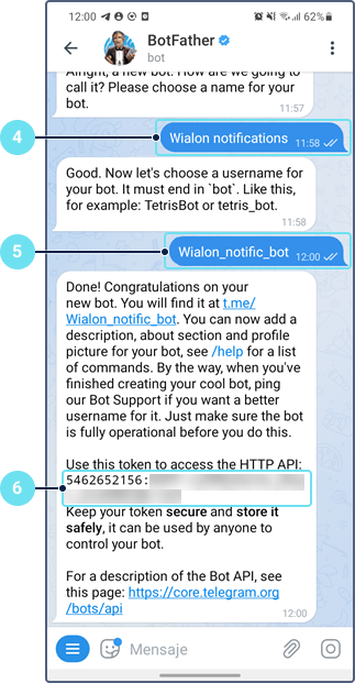

  4. Escriba el nombre del bot.
  5. Escriba el nombre de usuario para el bot. Debe acabar en la palabra bot.

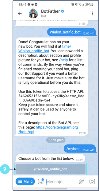

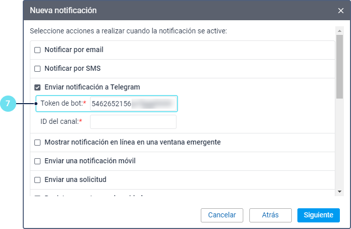

  6. Guarde el token obtenido.
  7. Indique el token en el campo Token de bot.

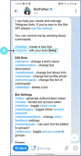

  8. Seleccione el comando /mybots.
  9. Seleccione el bot creado.
  10. Apriete el botón Iniciar.

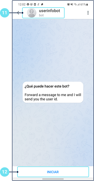

  11. Encuentre el bot con el nombre userinfobot utilizando la búsqueda y ábralo.
  12. Apriete el botón  Iniciar. Después se muestra el ID del usuario. Para conocer el ID de un otro usuario, envíe cualquier mensaje en su nombre al bot.
  13. En el campo ID del canal, escriba el ID obtenido.

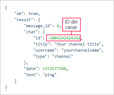

  4. En la barra de direcciones del navegador, introduzca la siguiente línea:
    Copied!
    https://api.telegram.org/bot<YourBotToken>/sendMessage?chat_id=<@YourChannelName>&text=ping
  5. Reemplace con la clave del bot y  <@YourChannelName> con el enlace del canal creado en el formato @enlace (sin t.me/). Puede encontrar el enlace en los ajustes del canal en la sección Información.
  6. Apriete Intro.
  7. Del código recibido, copie el valor numérico después de “chat”:{“id”: e introdúzcalo en el campo ID del canal en las propiedades de la notificación en Wialon.
  8. Elimine el mensaje automático en el canal.

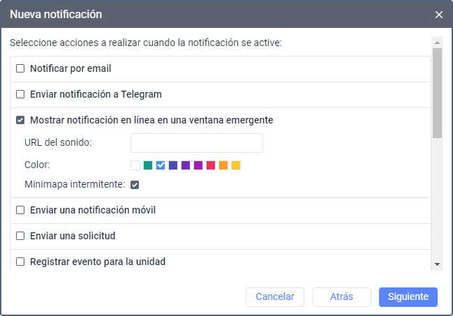

Mostrar notificación en línea en una ventana emergente
Este modo de acción permite mostrar notificaciones en una ventana emergente en Wialon (vea más detalles).
URL del sonido
Si en los parámetros del usuario está activada la opción Reproducir sonido para eventos, las notificaciones van acompañadas de un sonido. En el campo URL del sonido, puede especificar un enlace directo al archivo de sonido, que debe terminar en .mp3, .wav u .ogg según el formato del archivo. El tamaño recomendado del archivo de sonido es hasta 0.5 megabytes. Si deja el campo en blanco, se utiliza el sonido por defecto.
Si utiliza diferentes navegadores, tenga en cuenta los formatos de audio compatibles:
NavegadorFormatos compatibles
Internet Explorer 9+MP3, AAC
Google Chrome 11+MP3, WAV, Ogg
Mozilla Firefox 12+WAV, Ogg
Safari 5+MP3, WAV, AAC
Opera 10+WAV, Ogg
Color
Si es necesario, puede escoger un color para el indicador y fondo de la notificación en línea. Por defecto, se usa el color blanco.
Si la opción Minimapa intermitente está activada, una vez activada la notificación se abre una miniventana en la que puede seguir cómo se mueve la unidad.

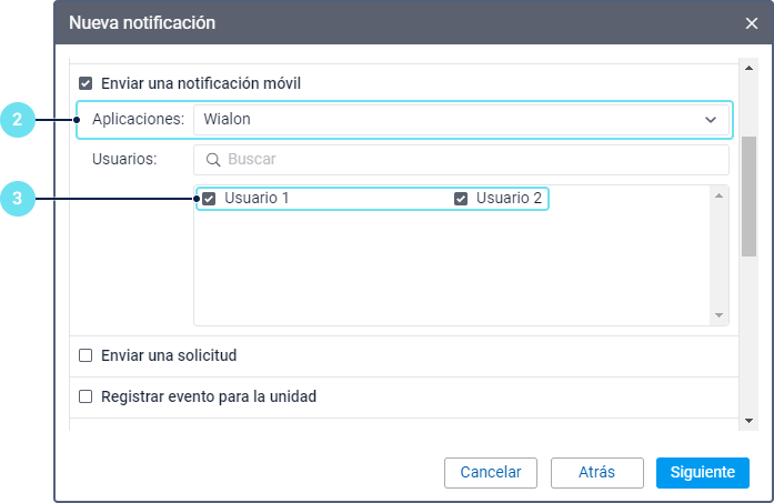

Enviar una notificación móvil
Este modo de acción permite configurar el envío de notificaciones a la aplicación móvil. Está disponible si el servicio Notificaciones móviles está activado en las propiedades de la cuenta del usuario.
Para utilizar este modo de acción, se requieren los siguientes derechos de acceso:
Tipo de derechos de acceso Derecho de acceso Comentario
Derechos de acceso a unidades Ver objeto y sus propiedades básicas Los usuarios destinatarios de la notificación deben tener este derecho de acceso a todas las unidades seleccionadas.
Derechos de acceso a unidades Utilizar unidad en tareas, notificaciones, rutas, repetidores El usuario que configura la notificación y el usuario creador del recurso en el que se guarda la notificación deben tener este derecho de acceso a todas las unidades seleccionadas.
Derechos de acceso a usuarios Ver detalle de propiedades del objeto El usuario que configura la notificación debe tener estos derechos de acceso al creador del recurso en el que se guarda esta notificación y a los usuarios destinatarios de la notificación.
El usuario creador del recurso en el que se guarda la notificación debe tener estos derechos de acceso a los usuarios destinatarios de la notificación.
Derechos de acceso a usuarios Actuar en nombre del usuario El usuario que configura la notificación debe tener estos derechos de acceso al creador del recurso en el que se guarda esta notificación y a los usuarios destinatarios de la notificación.

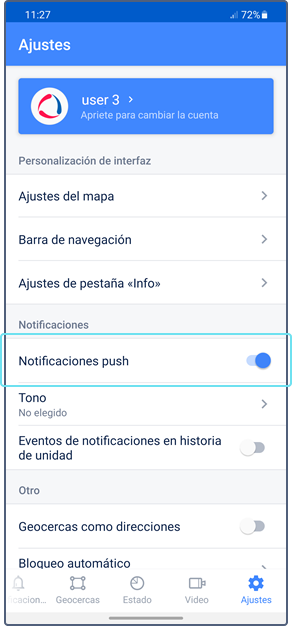

Para configurar el envío de notificaciones móviles, realice los siguientes pasos:
  1. Asegúrese de que todos los usuarios que deben recibir notificaciones están autorizados en la aplicación móvil y la opción que permite recibir notificaciones está activada. En caso de Wialon para Android y iOS la opción Notificaciones push debe estar activada en los ajustes.
  2. Escoja la aplicación móvil a la que deben llegar las notificaciones.
  3. Marque los usuarios que deben recibir notificaciones. Para facilitar la búsqueda, emplee el filtro dinámico encima de la lista. Para seleccionar todos los usuarios a la vez, marque uno de ellos manteniendo apretada la tecla Ctrl.

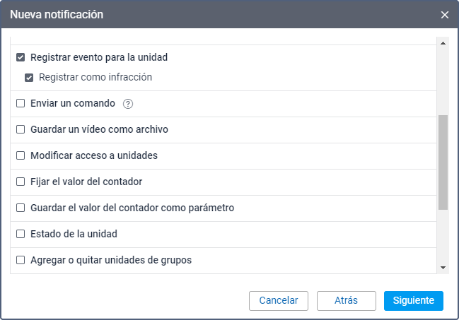

Registrar evento para la unidad
Este modo de acción permite registrar eventos en la historia de la unidad. Para ello, el creador del recurso en que se guarda la notificación debe tener el derecho de acceso Administrar eventos a la unidad.
Los eventos registrados se pueden visualizar en la tabla Eventos. Para que los eventos se registren como infracciones y se muestren en la tabla un Infracciones, active adicionalmente la opción Registrar como infracción.

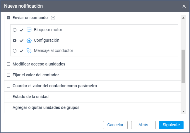

Enviar un comando
Este modo de acción permite enviar un comando determinado a una unidad (unidades). La lista contiene todos los comandos disponibles creados en las propiedades de todas las unidades seleccionadas si tiene el derecho de acceso Enviar comandos a estas unidades. A la izquierda del nombre de cada comando, se pueden mostrar los siguientes iconos:
  •  : significa que todas las unidades seleccionadas admiten este comando;
  • : no todas las unidades seleccionadas admiten este comando (los detalles están en la descripción emergente).
En caso de enviar comandos que incluyen texto o un mensaje introducido (por ejemplo, Enviar mensaje personalizado o Enviar mensaje al conductor), puede utilizar etiquetas (iguales que en el texto de una notificación). Al ejecutarse el comando, las etiquetas agregadas se sustituyen por los valores que les corresponden.
Las etiquetas se sustituyen por los valores solo si el envío del comando se establece como modo de acción para una notificación activada. Si el comando se envía manualmente de la pestaña Seguimiento, las etiquetas no se transforman.
Véase las preguntas más frecuentes sobre el envío de comandos aquí. Para más información sobre comandos, consulte esta sección.

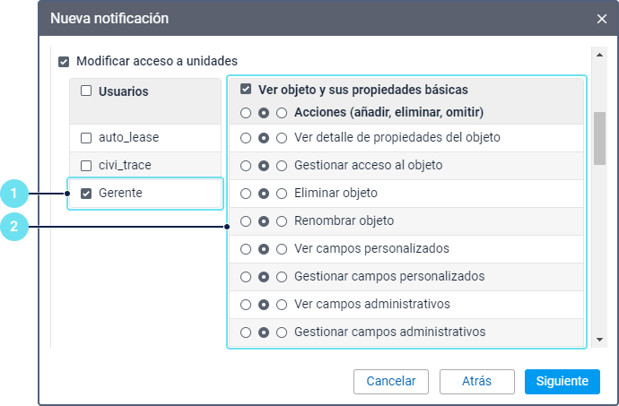

Modificar acceso a unidades
Este modo de acción permite cambiar automáticamente derechos de acceso de un usuario. Para esto se requiere el derecho de acceso Gestionar acceso al objeto al usuario.
Para configurar este modo de acción, realice los siguientes pasos:
  1. Marque los usuarios cuyos derechos de acceso quiere cambiar.
  2. Al lado del derecho de acceso necesario, escoja una de las siguientes acciones:
    • Añadir: permite conceder a los usuarios este derecho de acceso;
    • Eliminar: permite retirar este derecho de acceso de los usuarios;
    • Omitir: permite no cambiar este derecho de acceso.
Puede utilizar este modo de acción si quiere conceder a los usuarios derechos de acceso temporalmente. Por ejemplo, un usuario tiene que controlar el movimiento de una unidad que transporta la carga dentro de un área determinada (geocerca A). Después de finalizar el transporte al lugar deseado (geocerca B), esta unidad debe estar no disponible para el usuario. En este caso se utiliza el tipo de notificación Geocerca.

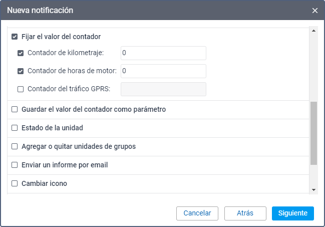

Fijar el valor del contador
Este modo de acción permite cambiar valores de contadores de kilometraje, horas de motor y/o tráfico GPRS. Para esto se requiere el derecho de acceso Modificar contadores a la unidad.
Para configurar este modo de acción, marque los contadores necesarios y al lado indique qué valores deben tener estos contadores después de que se active la notificación.

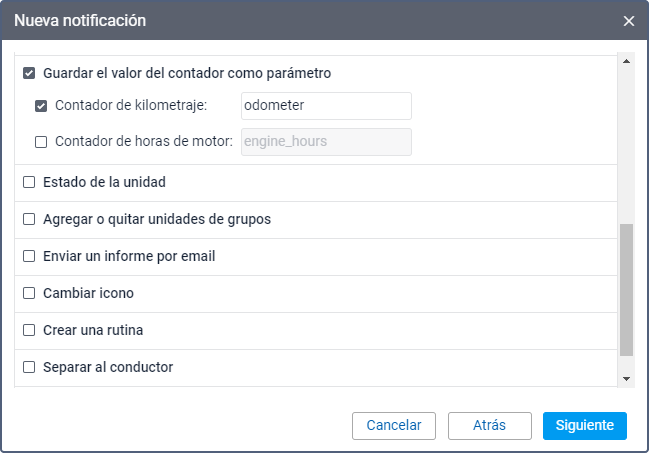

Guardar el valor del contador como parámetro
Este modo de acción permite guardar el valor actual del kilometraje (parámetro odometer) o de horas de motor (parámetro engine_hours) como parámetro en un mensaje. Esto es necesario para mostrar más tarde los valores inicial y final del kilometraje en un informe de viajes y transformar el parámetro engine_hours en el sensor de horas de motor y emplearlo más tarde. Para esto, se requiere el derecho de acceso Modificar contadores a la unidad.
Para que el cálculo sea más preciso, se recomienda guardar los valores del sensor durante el estacionamiento de la unidad, por ejemplo, una vez en 24 horas por la noche.

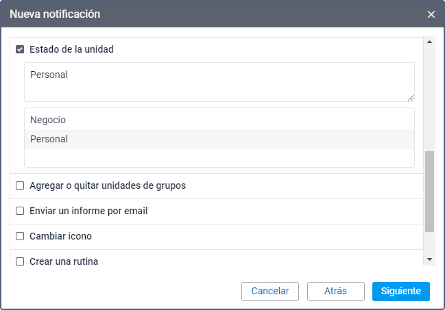

Registrar el estado de la unidad
Este modo de acción permite registrar un estado de la unidad: Negocio o Personal. Para esto se requiere el derecho de acceso Administrar eventos a la unidad. Por ejemplo, cuando la unidad entra en una geocerca, puede cambiar el estado de Personal a Negocio o viceversa.
Las entradas del registro del estado se muestran en la tabla Eventos.

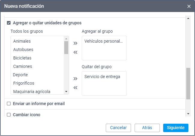

Agregar o quitar unidades de grupos
Este modo de acción permite agregar o quitar la unidad escogida de grupos determinados. Para que la unidad se agregue a un grupo después de que se active la notificación, haga clic en el grupo necesario en la lista Todos los grupos y muévalo a la lista Agregar al grupo utilizando el icono ; para quitarla del grupo, a la lista Quitar del grupo. Para mover los grupos escogidos a la lista común, utilice el icono .

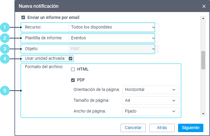

Enviar un informe por email
Este modo de acción permite enviar un informe a una o varias direcciones de correo electrónico. Para esto se requiere el acceso de derecho Solicitar informes y mensajes.
  1. Escoja un recurso en el que se guarda la plantilla de informe que quiere enviar. Para ver las plantillas de todos los recursos disponibles, escoja la opción Todos los disponibles.
  2. Escoja una plantilla de informe.
  3. Escoja un objeto para el que se debe ejecutar el informe. La lista contiene todos los objetos que se guardan en el mismo recurso que la plantilla de informe escogida.
  4. Si es necesario, active la opción Usar unidad activada. Está disponible solo para plantillas de informes por unidades o grupos de unidades. Si la opción está activada, el informe se ejecuta solo para aquella unidad que hace activarse la notificación, sin importar qué objeto se ha escogido en la lista anterior.
  5. Seleccione uno o varios formatos de archivos: HTML, PDF, Excel, XML, CSV. Si selecciona el formato PDF, puede indicar la orientación, tamaño y ancho de páginas. Si selecciona el formato CSV, puede indicar la codificación y separador, así como ocultar o mostrar los encabezados de columnas.

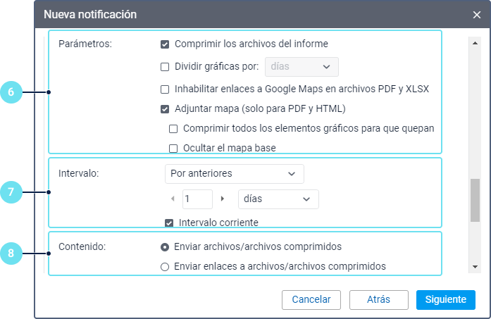

  6. Active opciones adicionales si es necesario (vea más detalles aquí).
  7. Indique el intervalo de tiempo para el informe.
  8. Escoja una de dos opciones que determinan el contenido del informe:
    • Enviar archivos/archivos comprimidos: permite enviar archivos o archivos comprimidos directamente;
    • Enviar enlaces a archivos/archivos comprimidos: permite enviar enlaces al servidor FTP donde se almacenan los archivos o archivos comprimidos.
    Si el tamaño del archivo supera 30 MB, la opción Enviar enlaces a archivos/archivo comprimidos se utiliza automáticamente.

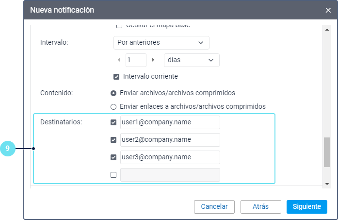

  9. Indique y seleccione direcciones de correo electrónico de los destinatarios para recibir el informe. Al finalizar cada entrada, un nuevo campo se añade automáticamente.
La información sobre los geodatos en el informe según una notificación se muestra de acuerdo con los parámetros del usuario-creador del recurso en que fue creada la notificación.
Si el usuario que creó la notificación ya no tiene derechos de acceso al objeto o este objeto se ha eliminado, la notificación deja de funcionar.

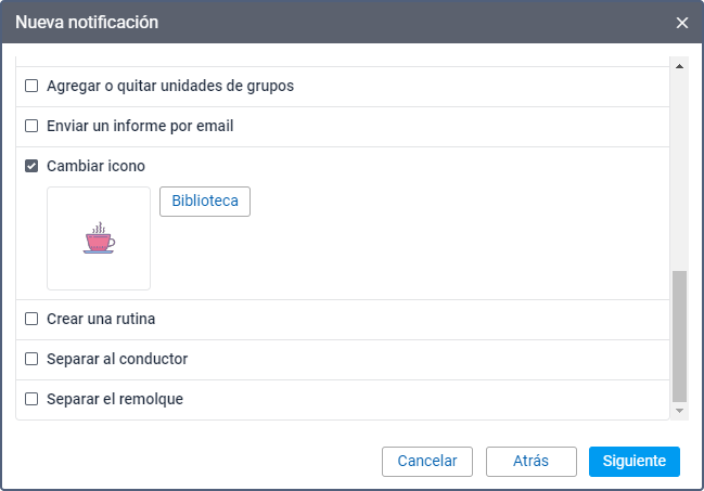

Cambiar icono
Este modo de acción permite escoger el icono que debe ser el icono de la unidad una vez activada la notificación. Para abrir la lista de iconos disponibles, apriete el botón Biblioteca.

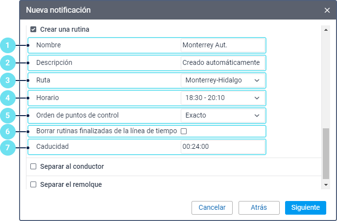

Crear una rutina
Este modo de acción permite crear una nueva rutina para la unidad. Por ejemplo, después de abandonar una geocerca o finalizar una rutina, la unidad puede empezar automáticamente una nueva rutina.
  1. Escriba el nombre de la rutina.
  2. Agregue una descripción si es necesario.
  3. Escoja una ruta.
  4. Escoja un horario de la ruta.
  5. Escoja cuál debe ser el orden de los puntos de control: Exacto, Omisiones posibles o Arbitrario.
  6. Si es necesario, active la opción Borrar rutinas finalizadas de la línea de tiempo para que en la línea de tiempo se muestren solo las rutinas que se realizan actualmente.
  7. En el campo Caducidad, indique el tiempo durante el cual la rutina puede empezar.

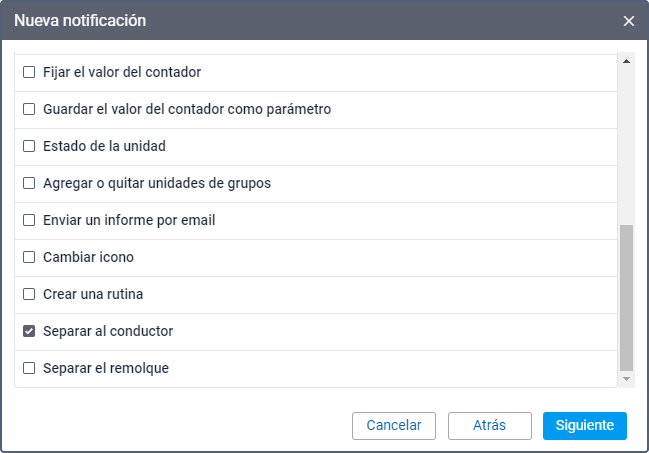

Separar al conductor
Para este modo de notificación se requiere el derecho de acceso Crear, modificar y eliminar remolques al recurso al que pertenece el conductor.
Este modo de acción permite separar automáticamente al conductor de la unidad. Si se asignan varios conductores a una unidad, todos ellos se separan tras activarse la notificación. Los conductores y la notificación se deben guardar en el mismo recurso.

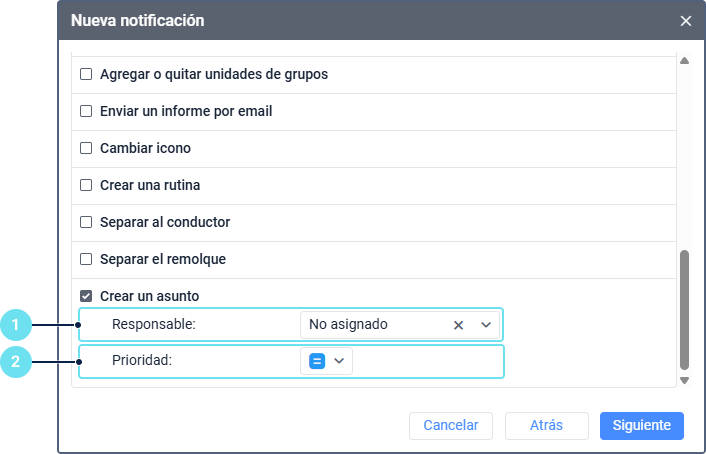

Crear un asunto
El modo de acción Crear un asunto está disponible si en las propiedades de su cuenta o plan de facturación está activado el servicio Asuntos. Además, hay que tener los derechos de acceso a unidades y usuarios enumerados en la sección Requisitos previos en la página Asuntos.
Al activarse la notificación con este modo de acción, para la unidad se crea un asunto que se muestra en la pestaña Asuntos.
Para configurar este modo de acción, haga lo siguiente:
  1. Seleccione el usuario que debe asignarse al asunto o deje seleccionada la opción No asignado.
  2. Seleccione la prioridad que debe tener el asunto al crearse.
El asunto creado tiene el estado Nuevo, y su nombre y tipo coinciden con el nombre y el tipo de la notificación activada. El texto de la notificación se muestra en la columna Descripción en la pestaña Asuntos.
