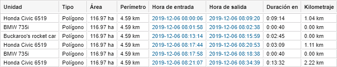

En la plantilla del informe por geocercas y grupos de geocercas puede haber solo tabla de un tipo, Unidades.
En la tabla Unidades se muestra qué unidades y a qué hora han estado en la geocerca o en el grupo de geocercas, cuánto tiempo han estado allí, a qué velocidad se han movido, etc.
En los ajustes de la tabla Unidades en informes sobre geocercas, puede seleccionar si mostrar los intervalos dentro de una geocerca, fuera, o ambos. Consulte la descripción del ajuste Tipo de intervalo. Los límites de intervalos se definen mediante la opción Salida de geocerca en los ajustes de la plantilla del informe.

Columna Descripción
Unidad El nombre de la unidad que ha estado en la geocerca.
Si el tipo de intervalo es Fuera de geocerca, el nombre de la unidad que estuvo fuera de la geocerca.
Geocerca El nombre de la geocerca en la que ha estado la unidad (solo en informes por grupos de geocercas).
Tipo El tipo de la geocerca (polígono, círculo o línea).

Hora de entrada La hora en que la unidad entró en la geocerca.
Si el tipo de intervalo es Fuera de geocerca, la columna muestra la hora en que la unidad salió de la geocerca y entró en el área exterior.
Hora de salida La hora en que la unidad salió de la geocerca.
Si el tipo de intervalo es Fuera de geocerca, la columna muestra la hora en que la unidad salió del área exterior y entró en la geocerca.
Duración en El tiempo que la unidad estuvo dentro de la geocerca.
Si el tipo de intervalo es Fuera de geocerca, la columna muestra la duración de la estancia de la unidad fuera de la geocerca.
