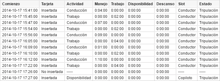

Actividad del conductor
Esta funcionalidad se considera obsoleta y no se recomienda su uso.
La tabla Actividad del conductor muestra tal información como el tipo de la actividad del conductor, el estado de las tarjetas del tacógrafo digital, la disponibilidad del conductor, etc. y puede incluir las columnas que se describen a continuación.
ColumnaDescripción
ComienzoLa hora del comienzo de la actividad.
TarjetaEl estado de la tarjeta del tacógrafo digital (insertada/no insertada).
ActividadEl tipo de actividad del conductor (conducción, descanso, trabajo, disponibilidad, pausa).
FuenteLa fuente de datos según los que se toma la información sobre la actividad del conductor. Están disponibles los siguientes valores: E — se usan los datos sobre los viajes; T — se usan los datos del tacógrafo; U — se usan los datos sobre la separación del conductor de la unidad; None — no se conoce la fuente de datos.
UnidadEl nombre de la unidad a que está asignado el conductor.
ConductorEl nombre del conductor asignado (se muestra solo en el informe por grupo de conductores).
ConducciónEl tiempo de la conducción del vehículo.
TrabajoEl tiempo del trabajo activo (reparación, llenado de combustible, manejo de carga, etc.).
DisponibilidadEl tiempo del trabajo pasivo (el tiempo que el segundo miembro del equipo pasa en el vehículo que está moviendo).
DescansoEl tiempo del descanso del conductor (el coche está en el aparcamiento y el conductor descansa en un lugar especial).
Ocupación totalEl tiempo total gastado por el conductor en tales acciones como conducción, trabajo, reserva.
SlotEl slot para la tarjeta del tacógrafo digital (conductor/conductor2).
EstadoEl tamaño del equipo del vehículo (un conductor/equipo).
Kilometraje diarioLa distancia viajada por el conductor asignado en 24 horas.
En la última fila del informe se muestra 0:00:00 en vez del valor de duración para todos los tipos de actividad, ya que se desconoce la hora de final de la activiadad del conductor, independiendtemente de la fuente de datos escogida.

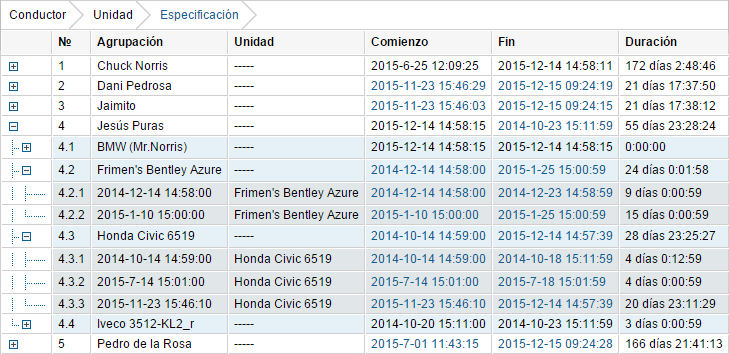

Asignaciones
La tabla Asignaciones muestra, dónde y a qué unidades ha sido asignado el conductor, cuánto han durado sus jornadas laborales, cuánto combustible se ha llenado, el kilometraje viajado, etc.
Columna Descripción
Unidad El nombre de la unidad.
Conductor El nombre del conductor asignado (se muestra solo en el informe por grupo de conductores).
Comienzo El tiempo de la asignación del conductor a la unidad.
Ubicación inicial La ubicación inicial, es decir, la dirección de la unidad en el momento de asignar al conductor (si está disponible).
Fin El tiempo de separar al conductor de la unidad.
Ubicación final La ubicación final, la dirección de la unidad en el momento de separar al conductor de la unidad (si está disponible).
Duración La duración del turno laboral.
Tiempo total El tiempo pasado desde el fin del primer turno hasta el fin del último.
Horas de motor La cantidad total de horas de motor por un intervalo de trabajo del conductor.
Horas de motor (movimiento) La cantidad de horas de motor por un intervalo de movimiento con el conductor asignado.
Horas de motor (ralentí) La cantidad de horas de motor por el intervalo de ralentí con el conductor asignado.
Kilometraje La distancia pasada durante este tiempo.
Kilometraje (ajustado) El kilometraje con el coeficiente ajustado en la pestaña Avanzadas de las propiedades de la unidad.
Kilometraje urbano El kilometraje urbano (es decir, a velocidad baja).
Kilometraje suburbano El kilometraje fuera de los límites de la ciudad (es decir, a velocidad alta). El límite para determinar el kilometraje urbano y suburbano se indica en las propiedades de la unidad en la pestaña Avanzadas (parámetro Límite de velocidad urbana).
Velocidad media La velocidad media del movimiento de la unidad durante el intervalo.
Velocidad máxima La velocidad máxima del movimiento de la unidad durante el intervalo.
Contador Los valores del sensor contador si hay uno.
Estado El estado de la unidad registrado durante el intervalo (el primero, si hubo varios).
Infracciones La cantidad de infracciones.
Cantidad La cantidad de asignaciones del conductor en el intervalo dado a dada unidad.
Combustible consumido El volumen del combustible sumario consumidо, según todos los sensores de combustible.
Consumido por ImpFCS El volumen del combustible consumido determinado según un sensor impulsivo del consumo de combustible.
Consumido por AbsFCS El volumen del combustible consumido determinado según un sensor del consumo de combustible absoluto.
Consumido por InsFCS El volumen del combustible consumido determinado según un sensor del consumo de combustible instantáneo.
Consumido por FLS El volumen del combustible consumido determinado según un sensor del nivel de combustible.
Consumido por cálculo El volumen del combustible consumido determinado por cálculo.
Consumido por cálculo para FLS El volumen del combustible consumido determinado por cálculo para el sensor del nivel de combustible (FLS).
Consumido por tarifa El volumen del combustible consumido determinado por tarifa.
Energía consumida La cantidad de carga de la batería consumida en kWh calculada a partir del sensor de nivel de batería.
Consumo promedio de combustible El consumo promedio de combustible, determinado de acuerdo con los sensores de combustible.
Consumo promedio por ImpFCS El consumo promedio de combustible determinado según un sensor impulsivo del consumo de combustible.
Consumo promedio por AbsFCS El consumo promedio de combustible determinado según un sensor del consumo de combustible absoluto.
Consumo promedio por InsFCS El consumo promedio de combustible determinado según un sensor del consumo de combustible instantáneo.
Consumo promedio por FLS El consumo promedio de combustible determinado según un sensor del nivel de combustible.
Consumo promedio por cálculo El consumo promedio de combustible determinado por cálculo.
Consumo promedio por cálculo para FLS El consumo promedio de combustible determinado por cálculo para el sensor del nivel de combustible (FLS).
Consumo promedio por tarifa El consumo promedio de combustible determinado por tarifa.
Consumo promedio de energía El consumo promedio de carga de la batería (en kWh por 100 km o mi) en el intevalo cuando el conductor ha estado asigndao a una unidad. Se calcula a partir del sensor de nivel de batería.
Nivel de combustible inicial El nivel de combustible inicial.
Nivel de combustible final El nivel de combustible final.
Nivel de batería inicial El nivel de batería en kWh al inicio del intervalo durante el cual el conductor ha estado asignado a una unidad.
Nivel de batería final El nivel de batería en kWh al final del intervalo durante el cual el conductor ha estado asignado a una unidad.
Notas Columna vacía, donde se puede introducir comentarios adicionales una vez imprimido o exportado el informe.

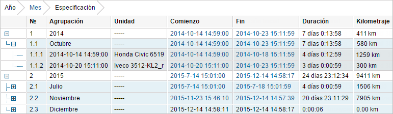

Además, en la plantilla de informe, a la derecha de la lista de columnas, se puede precisar las unidades a que se aplicará. Si en esta sección no está elegida ni una unidad, el informe se aplicará a todas las unidades disponibles.
El informe está organizado de tal manera, que en la primera columna se muestran todas las unidades a que se ha asignado el conductor elegido. Lo más indicado sería aplicar a este informe la función de especificación, para que se pueda desplegar cualquier unidad y ver la información sobre ésta.
Para determinar los intervalos de asignaciones, se toman en cuenta también los mensajes de la unidad. Si hay tales mensajes, éstos se consideran más prioritarios que los mensajes de asignaciones (los intervalos se cuentan de acuerdo con ellos).

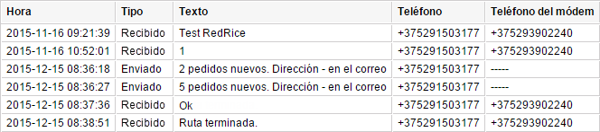

Mensajes SMS
La tabla mensajes SMS refleja la correspondencia entre el conductor y el operador por medio de mensajes SMS. El operador envía mensajes desde la interfaz de Wialon por medio del diálogo SMS especial. El conductor envía mensajes desde su teléfono móvil, que debe ser registrado en las propiedades del conductor.
Esta tabla no está disponible para grupos de conductores.
ColumnaDescripción
HoraEl tiempo de recepción del mensaje.
TipoEl tipo del mensaje: enviado (mensaje enviado por el operador) o recibido (mensaje recibido del conductor).
TextoEl texto del mensaje.
TeléfonoEl número de teléfono del conductor.
Teléfono del módemEl número del módem que ha enviado/recibido el SMS.

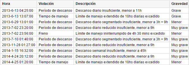

Violaciones
En este informe se puede obtener información sobre las violaciones del régimen de trabajo del conductor. Las violaciones se determinan de acuerdo con las normas del Acuerdo AETR.
La tabla puede incluir las columnas que se describen a continuación.
ColumnaDescripción
Hora
La fecha y la hora de registrar la violación.
Si el conductor condujo durante 6 horas o más, la violación se registra en el momento en que la conducción, excluyendo el trabajo, duró 6 horas (+/- 1 minuto) desde el inicio del movimiento. Tal violación se considera muy grave. Si el conductor condujo de 5 a 6 horas, la violación se registra en el momento en que la conducción duró 5 horas, y si condujo de 4,5 a 5 horas, la violación se registra en el momento en que la conducción fue de 4,5 horas. Tales violaciones se consideran grave y leve, respectivamente.
Por lo tanto, si ejecuta el informe para hoy dos veces, es posible que obtenga datos diferentes sobre el último tiempo de conducción excedido. Por ejemplo, si el conductor ha conducido 4 horas y 40 minutos en la primera ejecución del informe y 5 horas en la segunda, la hora y la gravedad de la infracción en el primer y segundo informes serán diferentes. Al mismo tiempo, independientemente del grado de gravedad, para tales violaciones se muestra la descripción «Límite de conducción ininterrumpida de 4 h 30 min excedido».
ViolaciónEl tipo de actividad del conductor cuyas condiciones no han sido observadas.
DescripciónDescripción corta de la violación.
GravedadLa gravedad de la violación.
UnidadEl nombre de la unidad a la que está asignado el conductor.
CantidadEl número de violaciones. Si se aplica la agrupación, en esta columna se muestra el número total de violaciones del intervalo elegido.
