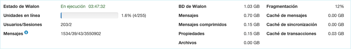

Información básica
En la sección superior se muestra información general sobre el estado de Wialon Local.
A continuación, se describen los parámetros disponibles en la sección.
Parámetro Descripción
Estado de Wialon Estado actual de Wialon Local: en ejecución o detenido. Para el estado En ejecución se muestra su duración en el formato horas:minutos:segundos.
Unidades en línea Porcentaje que representa la cantidad de unidades en línea respecto al total de unidades creadas. El valor entre paréntesis se muestra en el formato x/y, donde x es el número de unidades en línea e y es el número total de unidades creadas.
Usuarios/Sesiones Cantidad de usuarios creados en el sistema y de sesiones activas en el momento.
Un usuario puede crear varias sesiones.
Mensajes (cantidad) Cantidad de mensajes en el último minuto y cantidad total. Los datos se muestran según cuatro parámetros: solicitudes (número de solicitudes de mensajes), leídos, escritos y total.
BD de Wialon Tamaño total de la base de datos de Wialon.
Mensajes (tamaño) Tamaño total de todos los mensajes en la base de datos de Wialon.
Mensajes comprimidos Tamaño total de los mensajes comprimidos en la base de datos de Wialon.
Propiedades Tamaño total de todos los elementos y de sus propiedades en la base de datos de Wialon.
Archivos Tamaño total de los archivos (iconos, fotos, etc.) almacenados en la base de datos.
Fragmentación Nivel actual de fragmentación de la base de datos (expresado en porcentaje).
Caché de mensajes Tamaño del caché de mensajes en el disco. A mayor intensidad del flujo de mensajes de los dispositivos, mayor será este valor.
Caché de sincronización Tamaño del caché utilizado para sincronizar la base de datos principal con el servidor de copia de seguridad (si el servidor está configurado). A peor conexión, mayor será el tamaño del caché.
Caché de transacciones Tamaño del caché utilizado para recopilar mensajes. Los mensajes se cargan en la base de datos cada 10 minutos.
