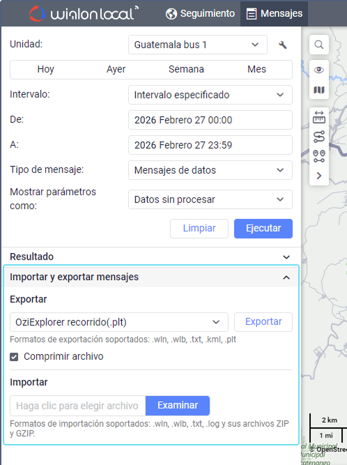

Para exportar mensajes a un archivo, solicítelos y escoja la pestaña Importar y exportar mensajes en la parte izquierda inferior de la ventana. Elija el formato del archivo final y apriete Exportar. De acuerdo con los parámetros de su navegador, el archivo creado se abrirá inmediatamente o se ofrecerá indicar la ruta para guardarlo. Además, el archivo con los mensajes exportados puede comprimirse a la vez si usted pone un visto en Comprimir archivo.

Los archivos con los mensajes de una unidad guardados en el disco pueden importarse a unidades creadas por usted. Para importar mensajes, escoja la pestaña Importar y exportar mensajes en la parte izquierda de la ventana.

Haga clic en el campo de elección del archivo, escoja el archivo de que hay que importar mensajes y apriete el botón Cargar.
