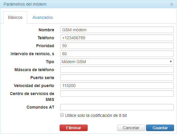

Parámetros del módem GSM
Parámetro/Opción Descripción
Puerto serie Para el módem GSM se puede ingresar el puerto físico del servidor a que está conectado.
Velocidad del puerto La velocidad del puerto del módem GSM. Si aparecen errores durante la operación, reduzca este valor.
Centro de servicios de SMS Normalmente, el centro de servicios de SMS está especificado en la tarjeta SIM, y usted no lo tiene que escribir aquí.
Comandos AT Ingrese los comandos AT adicionales de inicialización si se necesitan de acuerdo con la guía de usuario del módem. Si tiene que ingresar varios comandos, sepárelos con comas.
Utilice solo la codificación de 8 bit Active esta opción si desea excluir otro tipo de codificación (si solo va a recibirse información que contenga símbolos del alfabeto latino y caracteres especiales).

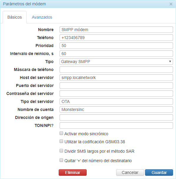

Parámetros de gateway SMPP
Servidor Ingrese el host del servidor (dirección IP o nombre de DNS), el puerto del servidor y la contraseña para conectarse al sitio. Si es necesario, ingrese el tipo del servidor, que puede ser VMS (voice mail system), OTA (over-the-air activation system) u otro.
Nombre de cuenta y Dirección de origen Ingrese el nombre de cuenta (login) y la dirección de origen para reconocer al remitente (puede ser un número de teléfono, el nombre de una compañía o ambos).
TON/NPI Define el formato si es necesario.
Activar modo sincrónico El modo sincrónico SMPP puede ser útil para diagnosticar dispositivos. Esto funciona por el siguiente algoritmo: hasta que no se reciba notificación de entrega del primer mensaje, no se enviará el segundo.
Utilizar la codificación GSM03.38 Marque esta opción si desea excluir otro tipo de codificación.
Dividir SMS largos por el método SAR Los mensajes SMS se transmiten por defecto por el método UDH (User Data Header) donde la información del sistema se coloca al inicio. El método SAR (segmentation and reassembly) permite colocar esta información al final en el formato TLV que es esencial para algunos idiomas que tienen caracteres que no pueden ser transmitidos en la codificación de 8 bit. En estos casos active la opción Dividir SMS largos por el método SAR.
Quitar ‘+’ del número del destinatario Active esta opción para eliminar el símbolo más de los números de teléfono de destinatarios.

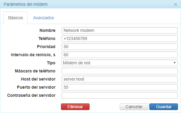

Parámetros de módem de red
Ingrese el host, el puerto del servidor y la contraseña para conectarse al servidor.
Parámetro Descripción
El host del servidor Una dirección IP o un nombre DNS donde se instaló la utilidad.
El puerto del servidor El puerto donde la utilidad espera la conexión.
La contraseña del servidor Un campo opcional que se ajusta en el archivo de configuración de la utilidad.

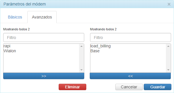

Parámetros avanzados
Puede restringir la actividad del módem a planes de facturación específicos. Por defecto, el módem no está disponible para ningún plan de facturación. Para utilizar un módem es necesario mover el plan de facturación correspondiente de la columna derecha a la izquierda.
