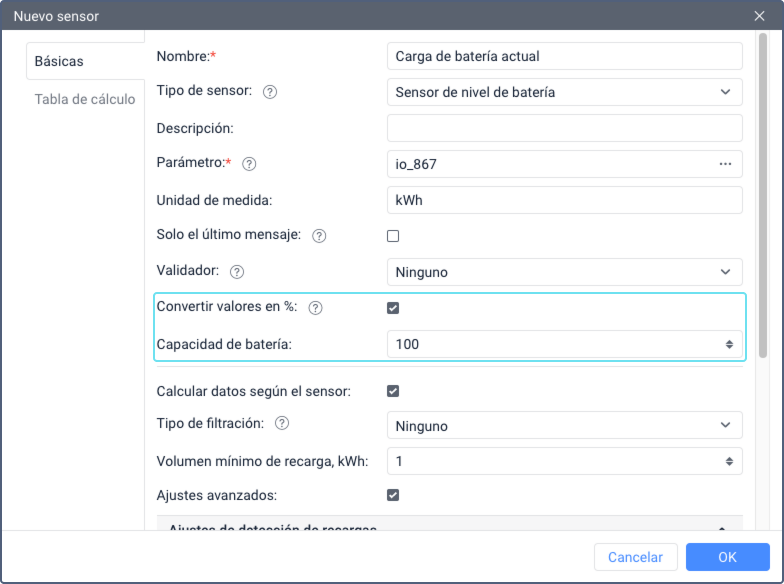

Para configurar la conversión en porcentaje, haga lo siguiente:
  1. En el campo Parámetro del sensor, especifique el parámetro que envía el valor del nivel actual de la batería en kWh, o utilice una expresión o tabla de cálculo para configurar la conversión del valor a kWh.
  2. Especifique la capacidad de la batería del vehículo eléctrico en kWh en el campo Capacidad de batería.
  3. Active la opción Convertir valores en %.
  4. Seleccione cómo deben mostrarse los valores fraccionarios del sensor en forma de porcentaje. Para ello, seleccione el método de redondeo deseado en los parámetros de usuario para el grupo de sensores Combustible y energía.
Como resultado, los valores del sensor de nivel de batería se muestran como un porcentaje en la descripción emergente y en la información extendida de la unidad. La opción Convertir valores en % no afecta a la visualización de los valores de los sensores en los informes.
El campo Capacidad de batería es necesario para convertir los valores del sensor de kWh en porcentaje. Especifica la capacidad de la batería del vehículo eléctrico en kWh. Vea la descripción de la opción Convertir valores en % más arriba para más detalles.
Calcular datos según el sensor
La opción Calcular datos según el sensor le permite incluir o no los datos calculados por el sensor de nivel de batería en el sistema. Por ejemplo, puede desactivar la opción si no utiliza el sensor temporalmente, pero no desea eliminarlo.
Esta opción permite determinar las recargas y consumo de batería de un vehículo eléctrico. Si se activa, los datos calculados a partir del sensor de nivel de batería se muestran en las tablas (Llenados de combustible y recargas de batería, Resumen, Cronología, Horas de motor, Viajes), gráficos y estadísticas en los informes. Asimismo, se utilizan en la lista de trabajo, descripciones emergentes de unidades y al ejecutar las notificaciones sobre recargas.
Cuando se utiliza el sensor de nivel de batería, el consumo de energía se determina según la siguiente fórmula: [valor del nivel de batería al inicio del intervalo] − [valor al final del intervalo] + [recargas].
