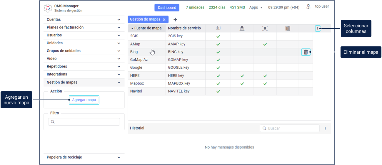

La sección Gestión de mapas está disponible solo en el sistema de gestión CMS Manager para cuentas de nivel superior. En esta sección, puede añadir, modificar y eliminar mapas. La tabla estándar contiene todos los mapas que se pueden utilizar como mapa base, fuente de enrutamiento, fuente de geodatos y de matriz de distancias. En la línea de cada mapa, los servicios disponibles para él están indicados con el icono .
Al añadir un mapa, tiene que especificar el nombre del servicio que se debe utilizar para controlar el acceso al mapa y sus servicios. De esta manera, el usuario de la cuenta de nivel superior puede activar y desactivar este servicio en las propiedades de planes de facturación necesarios o de cuentas subordinadas.
Para modificar las propiedades de un mapa añadido, haga clic en su fila de la tabla. Para eliminar un mapa, mueva el cursor sobre su fila, haga clic en el icono y confirme la acción.

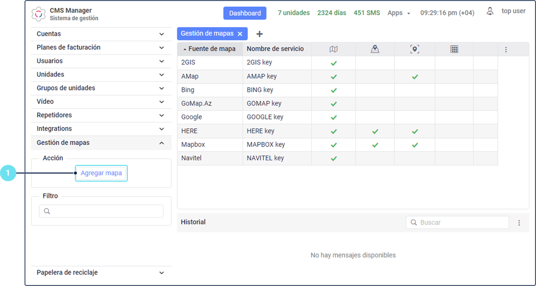

  1. En la sección Gestión de mapas, apriete el botón Agregar mapa.

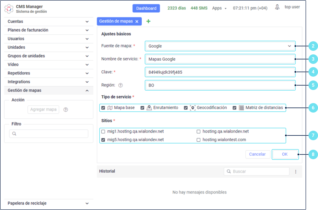

  2. Escoja una fuente de mapa. En nuestro ejemplo, es Google.
  3. Escriba el nombre de servicio con el que podrá controlar el acceso al mapa y servicios seleccionados.
  4. Ingrese la clave de mapa.
  5. Para que el mapa base se visualice correctamente y para que las direcciones se determinen exactamente, indique el código de región en la que debe usarse el mapa. Por ejemplo, NL es para Países Bajos (vea todos los códigos).
  6. Seleccione uno o varios tipos de servicio.
  7. Seleccione sitios en los que se puede emplear el mapa.
  8. Apriete el botón OK. Una vez agregado, el mapa se muestra en la tabla.

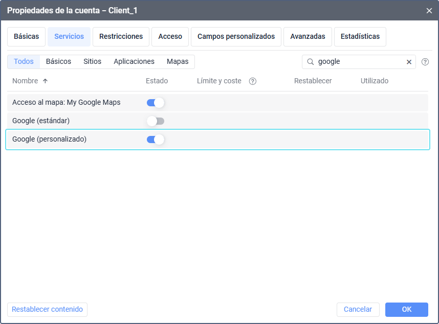

  9. Vaya a las propiedades del plan de facturación o de la cuenta de usuario y busque el servicio correspondiente a la clave de mapa añadida (Acceso al mapa: …).
  10. Actívelo utilizando el botón de alternancia.
  11. Para los mapas de Google, active adicionalmente Google (personalizado). En caso de otros mapas, active el servicio con el nombre de la fuente de mapa y la marca custom entre paréntesis, por ejemplo, Bing (custom).

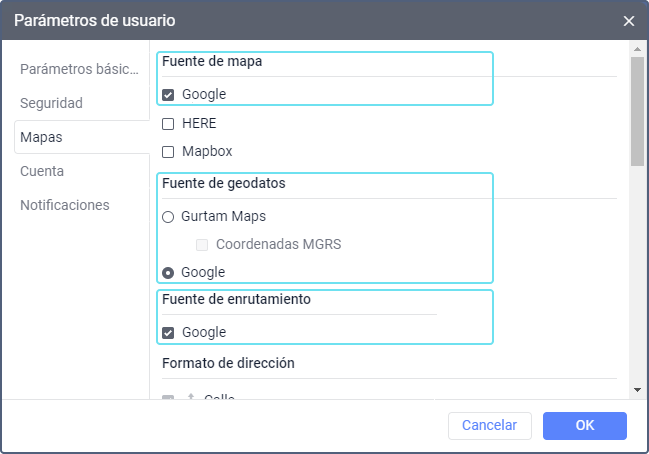

  12. Inicie sesión como usuario que necesita el acceso al mapa.
  13. En los ajustes de usuario del sistema de rastreo, seleccione el mapa añadido. Dependiendo de los tipos de servicios seleccionados en el paso 6, puede estar disponible en las secciones Fuente de mapas, Fuente de geodatos, Fuente de rutas.

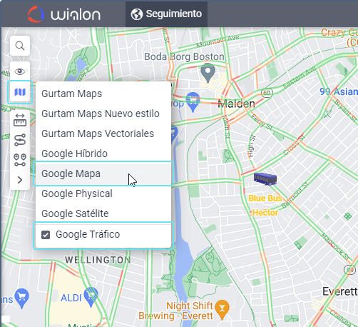

  14. En el rincón superior izquierdo del mapa del sistema de rastreo, pulse el botón .
  15. Active la capa con el mapa deseado.
