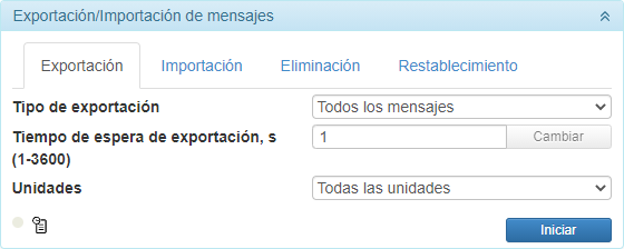

Exportación de mensajes
En esta pestaña puede exportar los mensajes de una o varias unidades correspondientes al intervalo seleccionado. Los archivos exportados en formato WLB se guardan como archivo ZIP en el directorio /home/wialon/wlocal/tmp/exp_imp_dir. Posteriormente puede importar estos archivos a una unidad o unidades en la pestaña Importación.

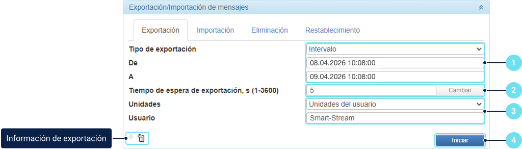

Para exportar mensajes, siga los pasos a continuación.
  1. En el campo Tipo de exportación, seleccione Todos los mensajes si desea exportar los mensajes correspondientes a todo el tiempo. Si desea exportar mensajes de un período determinado, seleccione Intervalo y especifique el inicio y final del intervalo (los campos De y A).
  2. En el campo Tiempo de espera de exportación, especifique la duración de pausas entre exportación de mensajes de diferentes unidades si hay varias. Tales pausas permiten evitar sobrecarga del sistema. Para guardar el valor especificado, haga clic en Cambiar.
  3. En el campo Unidades, seleccione qué unidades deben exportarse:
    • todas las unidades
    • las unidades que pertenecen a una cuenta determinada
    • las unidades que pertenecen a un usuario determinado
    • las unidades especificadas
    Especifique el nombre de la cuenta, usuario o unidades dependiendo de la selección realizada.
  4. Haga clic en Iniciar.
Puede detener la exportación y, si es necesario, reanudarla posteriormente.
Al pasar el cursor sobre el icono aparece información sobre la exportación: su estado, hora de inicio, cantidad de mensajes y unidades, etc.

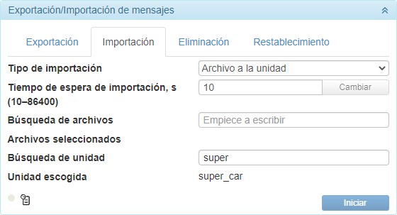

Importación de mensajes
En esta pestaña, puede importar los archivos guardados como resultado de exportación en el sistema de administración.
Los archivos importados se transfieren del directorio /home/wialon/wlocal/tmp/exp_imp_dir al directorio /home/wialon/wlocal/tmp/exp_imp_dir/imported_files/. Los archivos cuya importación falla se colocan en el directorio /home/wialon/wlocal/tmp/exp_imp_dir/import_failure.
Los tipos de importación posibles y las opciones relacionadas se describen a continuación.
Tipo de importación Descripción
Todos los archivos Se importan todos los archivos del directorio /home/wialon/wlocal/tmp/exp_imp_dir.
Lista de archivos Se importan solo los archivos seleccionados. Para seleccionar los archivos, especifique sus nombres en el campo Búsqueda de archivos.
Archivo a la unidad El archivo o archivos seleccionados se importan a la unidad especificada. Para seleccionar los archivos y la unidad, utilice la búsqueda dinámica en los campos Búsqueda de archivos y Búsqueda de unidad, respectivamente.
Al igual que en la exportación, puede especificar la duración de la pausa entre la importación de mensajes de diferentes unidades en el campo Tiempo de espera de importación.
Al pasar el cursor sobre el icono  aparece información sobre la importación: su estado, hora de inicio, cantidad de mensajes y unidades, etc.

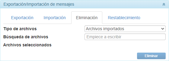

Eliminación de mensajes
En esta pestaña, se puede eliminar los archivos de siguientes tipos:
  • archivos exportados (del directorio /home/wialon/wlocal/tmp/exp_imp_dir)
  • archivos importados (del directorio /home/wialon/wlocal/tmp/exp_imp_dir/imported_files/)
  • archivos con error de importación (del directorio /home/wialon/wlocal/tmp/exp_imp_dir/import_failure)
Además, para cada tipo de archivos puede buscar y seleccionar individualmente los archivos que desea eliminar.

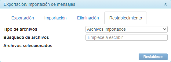

Restablecimiento de mensajes
En esta pestaña puede recuperar los archivos importados anteriormente y los archivos cuya importación produjo un error. Como resultado del restablecimiento, los archivos se transfieren de los directorios /home/wialon/wlocal/tmp/exp_imp_dir/imported_files/ y /home/wialon/wlocal/tmp/exp_imp_dir/import_failure al directorio /home/wialon/wlocal/tmp/exp_imp_dir. Después de hacerlo, puede volver a importar estos archivos.
