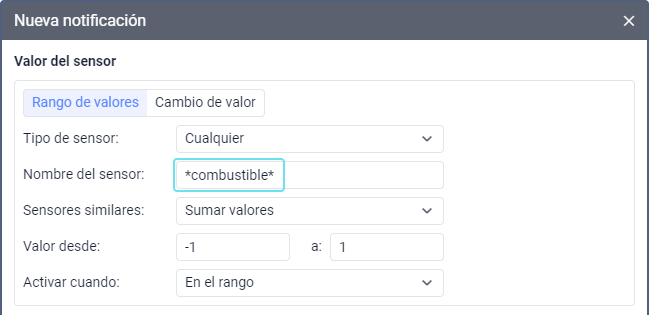

Por ejemplo, hay dos sensores de combustible que se llaman Sensor del nivel de combustible y Nivel de combustible en el depósito. Hay que crear una notificación que tome en cuenta estos dos sensores. Para ello, mientras configurar la notificación hay que introducir una máscara del nombre que corresponda a ambos sensores. En este caso puede ser *combustible*:

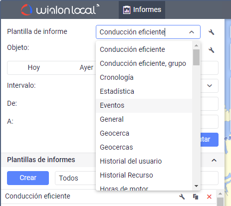

Listas desplegables
Las listas desplegables se emplean ampliamente en el sistema de seguimiento. Permiten manejar una gran cantidad de elementos. Pueden ser, por ejemplo, listas de unidades disponibles mientras generar un informe, solicitar mensajes, etc., lista de tablas mientras alterar una plantilla de informe y otras.
Mientras construir recorridos o solicitar informes y mensajes está prevista la posibilidad de utilizar la búsqueda rápida por listas desplegables. Para recorridos y mensajes esto está actual mientras elegir una unidad y para informes — mientras escoger una plantilla y un elemento. Para usar la búsqueda rápida, hace falta hacer clic en la lista desplegable correspondiente y escribir el nombre de la unidad/plantilla/objeto o una parte suya. Se puede utilizar el carácter especial asterisco (*). Si en la lista desplegable hay elementos que corresponden a los caracteres introducidos, será seleccionado el primero de ellos.
Para manejar una lista desplegable se puede usar el teclado. La navegación se realiza por medio de las flechas hacia arriba/abajo, la selección del objeto necesario — por medio del botón Intro.

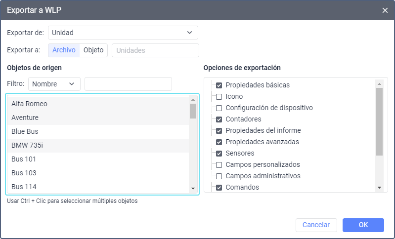

Listas de selección múltiple
En este tipo de listas se puede escoger varios objetos de una vez. Para hacerlo, apriete Ctrl y marque los objetos necesarios consecutivamente.
También funcionan las siguientes teclas:
  • Inicio: mover al principio de la lista;
  • Fin: mover al final de la lista;
  • flecha arriba: mover al objeto anterior;
  • flecha abajo: mover al objeto siguiente;
  • Ctrl + A: elegir todo;
  • Mayús + Inicio: marcar todo desde el lugar actual hasta el principio de la lista;
  • Mayús + Fin: marcar todo desde el lugar actual hasta el final de la lista;
  • Mayús + flecha arriba: seleccionar objetos desde el actual hacia arriba consecutivamente;
  • Mayús + flecha abajo: seleccionar objetos desde el actual hacia abajo consecutivamente.

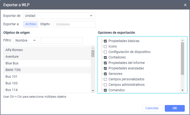

Listas con vistos
Las listas de selección múltiple pueden contener vistos que muestran si un objeto ha sido elegido o no. En tales listas se puede usar la combinación Ctrl + clic para escoger todos los objetos de una vez (o para anular la selección).
