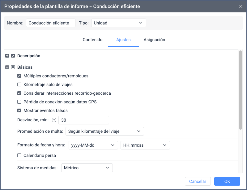

Básicos
En la sección Básicos de los ajustes del informe se puede configurar el formato de fecha y hora, elegir el sistema de medidas y el separador de miles, así como activar algunas otras opciones cuya disponibilidad depende del tipo de informe.
Omitir filas vacías
Esta opción está disponible para los informes de tipos Grupo de unidades y Grupo de conductores.
Cuando la opción está activada, oculta las filas que no contienen datos. Cuando está desactivada, se muestran todas las filas.
Para un informe de tipo Grupo de conductores, la opción Omitir filas vacías está habilitada de forma predeterminada.
Se aplica solo a los conductores asignados a una unidad durante el intervalo del informe.
Ejemplo. Necesita generar un informe con una tabla Conducción eficiente sobre el grupo de 30 conductores asignados.
La opción Omitir filas vacías activada oculta las filas de conductores sin infracciones.
Para ver todos los conductores del grupo, incluso los que no tienen infracciones, desactive la opción.
Múltiples conductores/remolques
Si la plantilla de informe contiene una tabla con las columnas Conductor o Remolque, al activar esta opción se muestran en ellas todos los conductores o remolques que estaban asignados a la unidad.
Si esta opción no está activada, solo se muestra el conductor o remolque que fue asignado primero. Sin embargo, si se asignaron dos conductores a la unidad y luego se separó el segundo de ellos, en la columna no se muestra el primer conductor asignado, sino un guion. En tal caso, utilice las siguientes soluciones para que la información se muestre correctamente:
- separe al primer conductor de la unidad y vuelva a asignarlo;
- active la opción Exclusivo en las propiedades de los conductores;
- active la opción Múltiples conductores/remolques en los ajustes del informe.
Estas acciones también son aplicables a los remolques.
Kilometraje solo de viajes
La opción influye en la muestra de los valores de kilometraje en varias tablas. Si el visto está desactivado, el kilometraje se calcula según todos los mensajes sin filtración alguna. Si está activado, solo se toma la parte del kilometraje que se considera un viaje.
Considerar intersecciones recorrido-geocerca
Esta opción permite fijar como visitas de geocercas las intersecciones con geocerca con un segmento del recorrido. La opción se utiliza en las tablas Geocercas y Viajes entre geocercas.
Pérdida de conexión según datos GPS
Esta opción puede aplicarse a las tablas Pérdida de conexión y Cronología, así como a las gráficas al seleccionar el fondo de la pérdida de conexión. Si esta opción está activada, una pérdida de conexión se define como la ausencia de mensajes durante el tiempo que supera el valor del campo Intervalo máximo entre mensajes.
Si la opción está desactivada, los siguientes intervalos también se consideran una pérdida de conexión:
- sin mensajes de la unidad
- con mensajes sin coordenadas
- con mensajes con el número de satélites igual a 0
Mostrar eventos falsos
Si se activa está opción, los informes muestran descargas y llenados de combustible marcados por el usuario como falsos. Pueden verse en las tablas Llenados de combustible, Descargas de combustible, Movimiento de combustible y Cronología, así como en los recorridos en el informe y en la gráfica de tipo Regular. Dicha marca puede colocarse en las tablas de Llenados de combustible y Descargas de combustible o en el gráfico de tipo Regular.
En la tabla de informes las filas con eventos falsos se marcan con fuente tachada y fondo borroso. En el gráfico y en la pista, los eventos de repostaje y vaciado falsos se marcan con marcadores
y
Si la opción Mostrar eventos falsos está desactivada, los llenados y descargas falsos se ocultan en todos los lugares de la interfaz.
Si esta opción está activada, las marcas de descargas y llenados falsos no se toman en cuenta en las líneas de agrupaciones y Total. Los valores en estas líneas se muestran sin cambios, es decir, como si estas marcas no existieran. Desactive la opción para que los datos sobre llenados, descargas y consumo de combustible se muestren en las líneas de agrupaciones y Total teniendo en cuenta las marcas añadidas.
La opción no afecta a los cálculos de otros datos del informe.

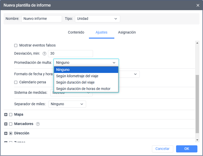

Desviación

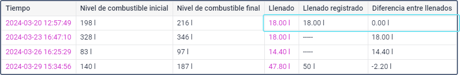

Posible desviación del tiempo de llenado o recarga de batería especificado en el campo Fecha, se indica en minutos. Este valor se utiliza en el informe Llenados de combustible y recargas de batería para relacionar los llenados y recargas introducidos manualmente con los que se han detectado automáticamente por un sensor de combustible.
Si el mismo llenado de combustible fue detectado automáticamente por un sensor de combustible y registrado manualmente, en la tabla Llenados de combustible y recargas de batería los datos de volumen se muestran en una línea en las columnas Llenado y Llenado registrado respectivamente y se comparan entre sí.
Para que los datos se muestren en una línea, el tiempo del llenado detectado automáticamente debe ser el mismo que el tiempo del llenado registrado manualmente. El tiempo de llenado detectado automáticamente es la hora de la máxima diferencia de nivel de combustible.
Si se especifica un valor en el campo Desviación, el tiempo del llenado registrado manualmente puede ser diferente del tiempo del llenado detectado automáticamente. Puede ser anterior o posterior, pero la diferencia no debe superar el valor especificado en este campo.
Ejemplo. Se detecta automáticamente un llenado de combustible. Su tiempo (hora de máxima diferencia de nivel de combustible) es 12:57:49. Al registrar el llenado manualmente, en el campo Fecha se ha introducido 12:55:00; y en el campo Desviación, 30 minutos. Como la diferencia es de unos 3 minutos y no supera el valor del campo Desviación, este llenado se trata como el mismo llenado. El volumen de llenado calculado automáticamente se muestra en la columna Llenado, mientras que el volumen especificado manualmente se muestra en la columna Llenado registrado en la misma línea del informe.
La misma lógica se aplica a las cargas de batería. El valor determinado según los datos del sensor de nivel de carga se muestra en la columna Recargado; el valor registrado manualmente, en la columna Carga registrada.
Promediación de multa
El ajuste Promediación de multa se utiliza para las siguientes tablas:
- Conducción eficiente
- Geocercas
- Sensores contadores
- Horas de motor
- Viajes no finalizados
- Viajes
- Viajes entre geocercas
- Resumen
- Sensores digitales
- Estadísticas
Esta configuración permite elegir cómo se calculan los puntos de multa para las filas de agrupación en la tabla. La promediación no se aplica a las filas individuales de infracciones en la tabla.
Seleccione una de las siguientes opciones para calcular el valor promedio:
- Ninguno: La opción de promediación está desactivada. Se suman todos los puntos de multa del intervalo de agrupación.
- Por kilometraje del viaje: El número total de puntos de multa del intervalo de agrupación se divide por el número de kilómetros recorridos durante el viaje. Por lo tanto, el sistema determina el número promedio de puntos de penalización por cada kilómetro del viaje.
- Por duración del viaje: El número total de puntos de multa añadidos para el intervalo de agrupación se divide por la duración del viaje. Por lo tanto, el sistema determina el número promedio de puntos de multa por cada minuto del viaje.
- Por duración de horas de motor: El número total de puntos de multa añadidos para el intervalo de agrupación se divide por el tiempo de horas de motor en minutos. El sistema determina el número promedio de puntos de multa por cada minuto de uso del motor. Los datos se obtienen del contador de horas de motor. Para ello, debe tener configurado un sensor de uno de los siguientes tipos: de ignición del motor, de horas de motor absolutas o de horas de motor relativas.
La promediación por kilometraje del viaje y por duración del viaje no se aplica a los intervalos si su duración es inferior a un minuto.
Consulte la página de la tabla Conducción eficiente para más detalles sobre la promediación.
