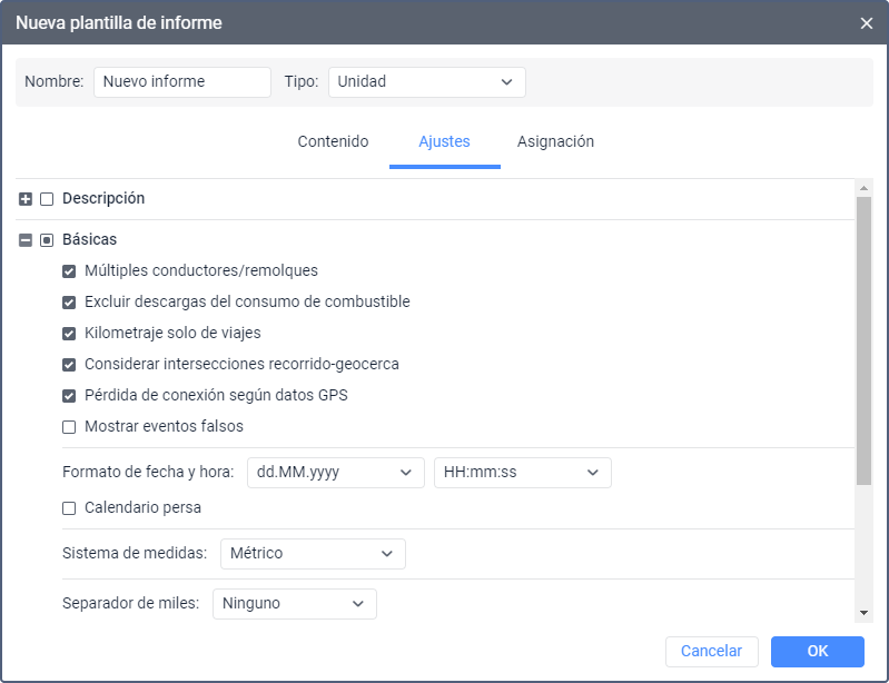

Básicos
En la sección Básicos de los ajustes del informe se puede configurar el formato de fecha y hora, elegir el sistema de medidas y el separador de miles, así como activar algunas otras opciones cuya disponibilidad depende del tipo de informe.
Múltiples conductores/remolques
Si la plantilla de informe contiene una tabla con las columnas Conductor o Remolque, al activar esta opción se muestran en ellas todos los conductores o remolques que estaban asignados a la unidad.
Si esta opción no está activada, solo se muestra el conductor o remolque que fue asignado primero. Sin embargo, si se asignaron dos conductores a la unidad y luego se separó el segundo de ellos, en la columna no se muestra el primer conductor asignado, sino un guion. En tal caso, utilice las siguientes soluciones para que la información se muestre correctamente:
  • separe al primer conductor de la unidad y vuelva a asignarlo;
  • active la opción Exclusivo en las propiedades de los conductores;
  • active la opción Múltiples conductores/remolques en los ajustes del informe.
Estas acciones también son aplicables a los remolques.
Excluir descargas del consumo de combustible
La opción puede usarse si se necesita desestimar las descargas de combustible mientras calcular su consumo. Por defecto las descargas se consideran parte del consumo. De esta manera, con el visto activado en tablas y en las estadísticas, las columnas del tipo Consumido por FLS y Consumo promedio por FLS se calculan sin tomar en consideración las descargas.
Kilometraje solo de viajes
La opción influye en la muestra de los valores de kilometraje en varias tablas. Si el visto está desactivado, el kilometraje se calcula según todos los mensajes sin filtración alguna. Si está activado, solo se toma la parte del kilometraje que se considera un viaje.
Considerar intersecciones recorrido-geocerca
Esta opción permite fijar como visitas de geocercas las intersecciones con geocerca con un segmento del recorrido. La opción se utiliza en las tablas Geocercas y Viajes entre geocercas.
Pérdida de conexión según datos GPS
La opción es actual para las tablas Pérdida de conexión y Cronología y para las gráficas mientras escoger el fondo de pérdida de conexión. Si el visto de la opción está activado, en el informe se muestran los intervalos temporales sin mensajes de unidades o con mensajes sin coordenadas. Si no está activado, solo se muestran intervalos temporales sin mensajes de unidades.
Mostrar eventos falsos
La opción Mostrar eventos falsos está disponible si el módulo Eventos está activado en el sistema de administración.
Si se activa esta opción, el informe (tablas, gráficos, pistas) mostrará los llenados y descargas marcados por el usuario como falsos. Dicha marca puede colocarse en las tablas de Llenados de combustible y Descargas de combustible o en el gráfico de tipo Regular.
En la tabla de informes las filas con eventos falsos se marcan con fuente tachada y fondo borroso. En el gráfico y en la pista, los eventos de repostaje y vaciado falsos se marcan con marcadores y .
Si la opción Mostrar eventos falsos está desactivada, los llenados y descargas falsos se ocultan en todos los lugares de la interfaz.
Si esta opción está activada, en las líneas de agrupaciones y Total, los valores con datos sobre llenados, descargas y consumo de combustible se muestran in tener en cuenta las marcas de llenados y descargas falsos.
La opción no afecta a los cálculos de otros datos del informe.
Omitir filas vacías
Si esta opción está activada, en el informe no se muestran filas sin datos.
Formato de fecha y hora
Las listas desplegables de esta opción permiten indicar el formato cómodo de mostrar la fecha y la hora. Por defecto se toman las máscaras de fecha y hora de los parámetros del usuario, pero se las puede cambiar.
Calendario persa
La opción permite usar el calendario solar persa para los campos en que se indica fecha.
Sistema de medidas
La lista desplegable de la opción Sistema de medidas permite elegir las unidades de medida en que deben mostrarse los valores de kilometraje, velocidad, temperatura, nivel y consumo de combustible.
Mientras cambiar el sistema de medidas de un informe que contiene tablas con filtración de intervalos aplicada, cabe tener en cuenta, que no se convierten los valores de la filtración de intervalos, sino solo las unidades de medidas. Por ejemplo, si en el filtro por kilometraje está indicado 50 kilómetros y por la velocidad — 100 kilómetros por hora, al cambiarse el sistema de medidas por el estadounidense, el kilometraje se cambia por 50 millas y la velocidad — por 100 millas por hora.
Separador de miles
En la lista desplegable se puede escoger el carácter que debe usarse para separar grupos de miles en los números. Están disponibles las siguientes variantes: espacio, coma, comilla simple. Al exportar el informe a un archivo XLSX, una coma se utiliza como separador sin importar cuál de las tres variantes esté escogida. Por defecto, no se utiliza ningún separador.
