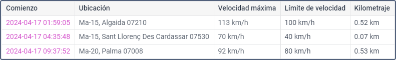

La tabla puede incluir las columnas que se describen a continuación.
ColumnaDescripción
ComienzoLa fecha y la hora de fijarse el exceso de la velocidad.
UbicaciónLa ubicación de la unidad en el momento.
DuraciónEl intervalo durante el cual la unidad estaba moviendo con exceso de la velocidad. Si el exceso se la determinado por un mensaje, en la línea se escribe 00:00. Para que los excesos de velocidad se determinen incluso por un mensaje, en las propiedades avanzadas de la unidad hay que poner 0 en el campo Duración mínima de exceso de velocidad.
Tiempo totalEl tiempo pasado desde el inicio hasta el fin del exceso de velocidad. Se recomienda utilizar esta columna junto con líneas de agrupación o la línea Total. Si la línea Total está configurada en la tabla, muestra todo el tiempo transcurrido desde el inicio del primer exceso hasta el final del último exceso.
Velocidad máximaLa velocidad máxima durante el intervalo del exceso de la velocidad.
VelocidadLa velocidad en el momento de máximo exceso de velocidad, es decir, en el momento de máxima diferencia entre la velocidad permitida y la velocidad real.
Límite de velocidadEl límite de velocidad en dado segmento del camino o en las propiedades de la unidad.
KilometrajeEl kilometraje que ha pasado la unidad durante el intervalo del exceso de la velocidad.
Kilometraje (ajustado)El kilometraje con el coeficiente ajustado en la pestaña Avanzadas de las propiedades de la unidad.
Kilometraje inicialLas indicaciones del sensor de kilometraje en el momento del inicio del exceso. Si no se ha guardado el parámetro de kilometraje en el intervalo contable, el kilometraje se calculará desde cero.
Kilometraje finalLas indicaciones del sensor de kilometraje en el momento terminarse del intervalo de exceso.
Velocidad mediaLa velocidad media durante el exceso.
CantidadLa cantidad de excesos en el intervalo temporal indicado.

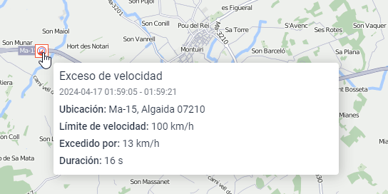

Los lugares de los excesos pueden mostrarse en el mapa por medio de marcadores especiales:
