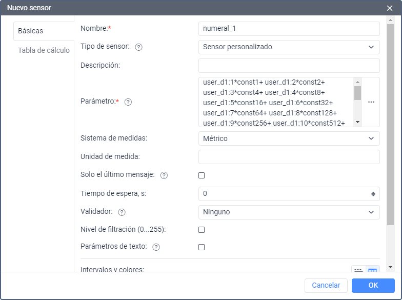

  3. En Wialon, en las propiedades de la unidad, cree un sensor personalizado numeral_1. En el campo Parámetro, escriba la siguiente fórmula:
    user_d1:1*const1+ user_d1:2*const2+ user_d1:3*const4+ user_d1:4*const8+ user_d1:5*const16+ user_d1:6*const32+ user_d1:7*const64+ user_d1:8*const128+ user_d1:9*const256+ user_d1:10*const512+ user_d1:11*const1024+ user_d1:12*const2048+ user_d1:13*const4096+ user_d1:14*const8192+ user_d1:15*const16384+ user_d1:16*const32768

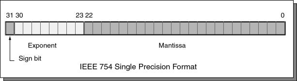

    const-1^user_d3:32*const2^((user_d3:24*const1+user_d3:25*const2+user_d3:26*const4+user_d3:27*const8+user_d3:28*const16+user_d3:29*const32+user_d3:30*const64+user_d3:31*const128)-127)*(const1+(user_d3:1*const1+user_d3:2*const2+user_d3:3*const4+user_d3:4*const8+user_d3:5*const16+user_d3:6*const32+user_d3:7*const64+user_d3:8*const128+user_d3:9*const256+user_d3:10*const512+user_d3:11*const1024+user_d3:12*const2048+user_d3:13*const4096+user_d3:14*const8192+user_d3:15*const16384+user_d3:16*const32768+user_d3:17*const65536+user_d3:18*const131072+user_d3:19*const262144+user_d3:20*const524288+user_d3:21*const1048576+user_d3:22*const2097152+user_d3:23*const4194304)/const8388608)
    La fórmula para el parámetro del sensor se crea de acuerdo con la fórmula que se usa para convertir al formato de 32 bits:
    F=(-1)S2(E-127)(1+M/223)
Como resultado, en Wialon, en vez de user_d3=1017282565 se muestran los valores del sensor float.

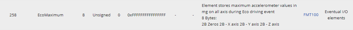

Consideremos, por ejemplo, el caso el dispositivo Teltonika FMT100 cuando en el parámetro io_258 se registran los valores del acelerómetro en tres ejes cuando se exceden los valores establecidos en el dispositivo. Los datos de este parámetro son útiles cuando se emplea la aplicación Eco Driving. En Wialon, los datos se registran como io_258=932034904003. Se requiere ajustar los valores de forma que sean en g.
La estructura del parámetro se muestra en la imagen a continuación.
Los valores de los ejes son iguales. En Eco Driving, se utilizan solo los valores de los ejes X y Y. En el eje X, dependiendo del signo, se determina la aceleración y frenado; y en el eje Y, aceleración transversal que utilicemos como valor absoluto (módulo), ya que el signo (izquierda/derecha) no se toma en cuenta en Eco Driving.

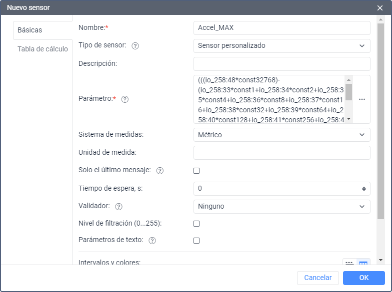

  1. En Wialon, en las propiedades de la unidad, cree un sensor personalizado Accel_MAX. En el campo Parámetro, escriba la siguiente fórmula:
    (((io_258:48*const32768)-(io_258:33*const1+io_258:34*const2+io_258:35*const4+io_258:36*const8+io_258:37*const16+io_258:38*const32+io_258:39*const64+io_258:40*const128+io_258:41*const256+io_258:42*const512+io_258:43*const1024+io_258:44*const2048+io_258:45*const4096+io_258:46*const8192+io_258:47*const16384))*io_258:48)/const1000

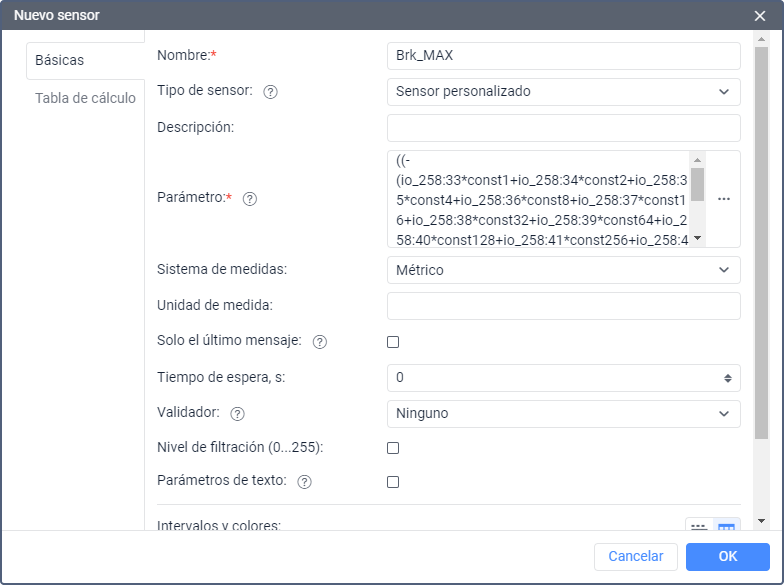

  2. Cree un sensor Brk_MAX. En el campo Parámetro escriba la siguiente fórmula:
    ((-(io_258:33*const1+io_258:34*const2+io_258:35*const4+io_258:36*const8+io_258:37*const16+io_258:38*const32+io_258:39*const64+io_258:40*const128+io_258:41*const256+io_258:42*const512+io_258:43*const1024+io_258:44*const2048+io_258:45*const4096+io_258:46*const8192+io_258:47*const16384))*(io_258:48-const1))/const1000
