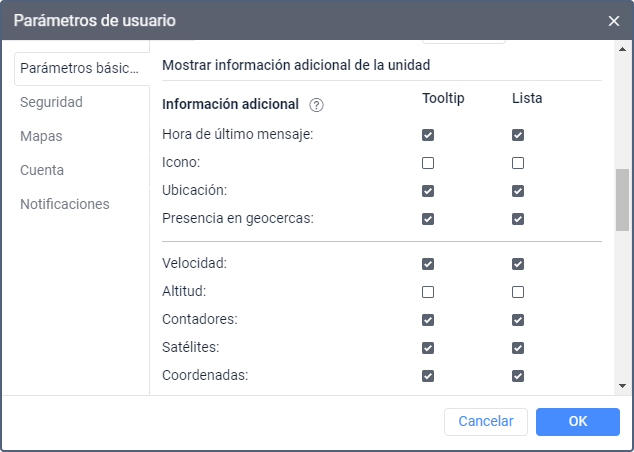

Mostrar información adicional de la unidad
En esta sección, se puede configurar la información adicional sobre la unidad. Los elementos que están marcados en la columna Tooltip determinan el contenido de la descripción emergente de la unidad y los que están marcados en la columna Lista, el contenido de la información ampliada de la unidad en la lista de trabajo.
Para seleccionar todos los elementos de un grupo o quitar la selección de ellos, haga clic en cualquier elemento de la columna necesaria manteniendo apretada la tecla Ctrl.
Se puede cambiar el orden de elementos a la izquierda de los cuales está el icono . Para hacerlo, arrastre este icono hacia arriba o abajo.
La información adicional de la unidad puede incluir los siguientes datos:
Elemento Descripción
Último mensaje Tiempo de recepción del último mensaje de la unidad,
Icono Icono ampliado de la unidad. Si esta opción está activada, se muestra un icono grande de la unidad en todas las descripciones emergentes y en la información ampliada.
Ubicación Última dirección conocida de la unidad.
Presencia en geocercas Si según el último mensaje la unidad se ha encontrado dentro de una geocerca, esta se muestra en la información adicional y tiene el color indicado en sus propiedades. Este elemento también influye en el cálculo de unidades en las geocercas.
Velocidad Valor de velocidad según el último mensaje de la unidad.
Altitud Altitud sobre el nivel del mar según el último mensaje si el dispositivo envía tales datos.
Contadores Valores de contadores de kilometraje y de horas de motor.
Satélites Cantidad de satélites con los que se ha establecido la conexión según el último mensaje.
Coordenadas Coordenadas geográficas (en grados decimales) de la unidad según el último mensaje. Cuando hace clic en coordenadas, se puede ir al mapa de la fuente de terceros. Vea más detalles aquí.
Valores de sensores Nombres de sensores y sus valores. Si la tabla de cálculo se ha ajustado para el sensor, se muestran los valores transformados según la tabla. Si para el sensor del nivel de combustible está configurada la filtración, se muestran los valores de sensor no filtrados.
Al mostrar los valores de un sensor, se tiene en cuenta la opción Solo el último mensaje en las propiedades del sensor. Más información aquí.
Si el valor numérico del parámetro enviado por el sensor supera 53 bits (9 007 199 254 740 991), la precisión de visualización de este parámetro en la interfaz y en los informes se reduce a partir de los bits menos significativos. No obstante, estos valores pueden procesarse, por ejemplo, mediante control de bit a bit o utilizarse para sensores con control por bits.
Ajustes de conectividad Tipo de dispositivo, ID único y número (números) de teléfono que se han indicado en las propiedades de la unidad. Esta información se muestra solo para los usuarios que tienen el derecho de acceso a la unidad Modificar propiedades de conectividad.
Parámetros Últimos valores conocidos de parámetros. Se muestran solo los parámetros que la unidad haya enviado en un plazo máximo de 24 horas. El nombre del parámetro y su valor se muestran tal como aparecen en el mensaje, es decir, sin ser convertidos a ninguna unidad.
Campos personalizados Campos personalizados de las propiedades de la unidad. Dependiendo de los derechos de acceso, se pueden mostrar campos comunes y/o administrativos.
Perfil Características del vehículo que se han indicado en las propiedades de la unidad.
Mantenimiento técnico Información sobre el mantenimiento planificado según los intervalos de servicio creados en las propiedades de la unidad.
Remolques Nombre e imagen del remolque que está asignado a la unidad actualmente. Pueden indicarse varios remolques.
Conductores Nombre, imagen y teléfono del conductor que está asignado a la unidad actualmente, así como información de su actividad. Pueden mostrarse varios conductores.
Colores del sensor en la descripción emergente de la unidad Para esta opción, puede escoger entre:
  • Desactivado: la información sobre sensores en la descripción emergente de la unidad aparece en color negro;
  • Aplicar al valor y nombre del sensor: el nombre y valor del sensor en la descripción emergente aparecen en colores configurados en las propiedades del sensor;
  • Aplicar solo al valor del sensor: el valor del sensor en la descripción emergente aparece en colores configurados en las propiedades del sensor.
Los valores de contadores de kilometraje y de horas de motor, así como la información de los conductores y remolques, se actualizan cada minuto. El sistema verifica si las unidades se encuentran dentro de alguna geocerca cada dos minutos. La demás información se actualiza en tiempo real.
