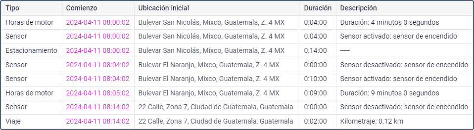

Este informe contiene información sobre las acciones y los cambios del estado de una unidad durante un intervalo temporal. A diferencia de la mayoría de tablas dedicadas a un estado concreto (paradas, sensores, viajes, etc.), en esta tabla se reúnen hechos de todo género, lo que permite ver el cuadro completo del movimiento.
En la sección Datos a mostrar de los ajustes de la plantilla, seleccione la información que desea ver en la tabla:
  • Viajes,
  • Estacionamientos,
  • Paradas,
  • Horas de motor,
  • Llenados,
  • Descargas,
  • Eventos,
  • Conductores,
  • Remolques,
  • Excesos de velocidad,
  • Problemas de conexión,
  • Activación del sensor.
Para el último punto hace falta indicar también las máscaras de los sensores que deben mostrarse en el informe. Cabe subrayar, que para generarse esta tabla solo se usan los sensores digitales.
La tabla puede incluir las columnas que se describen a continuación.
ColumnaDescripción
TipoViaje, estacionamiento, parada, horas de motor, llenado de combustible (o llenado registrado), descarga de combustible, evento (o infracción), conductor, pérdida de conexión, sensor.
ComienzoLa hora tomada del mensaje que precede a aquél en que fue fijado el inicio del estado.
Posición inicialLa ubicación de la unidad en el momento inicial.
FinLa hora de fijarse el fin del estado.
Posición finalLa ubicación de la unidad en el momento final.
DuraciónLa duración del estado.
DescripciónEn esta columna se dan explicaciones adicionales. Para viajes y excesos de velocidad — el kilometraje, para horas de motor — la duración, para llenados y descargas — el volumen de combustible y el nombre del sensor, para eventos e infracciones — el texto de la notificación, para conductores — la asignación/separación del conductor y su nombre, para sensores — la activación/desactivación y el nombre del sensor.
NotasColumna vacía, donde se puede introducir comentarios adicionales una vez impreso o exportado el informe.
La tabla puede mostrar filas con llenados y descargas marcados como falsos. Para ello, la opción Mostrar eventos falsos debe estar activada en los ajustes del informe.
El sistema no calcula la duración del estado para llenados y descargas de combustible. Por esta razón en la tabla coinciden la hora y las posiciones inicial y final de un llenado/descarga y para la duración se da el valor nulo.
