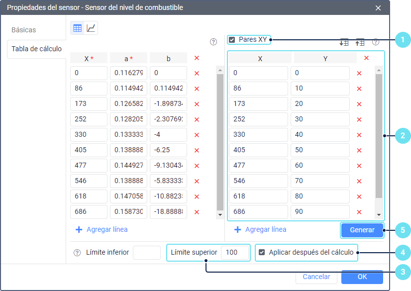

Ejemplo 1
Tomemos el caso cuando se ha calibrado el tanque de combustible y se ha obtenido una tabla con los siguientes datos:
Valor de entrada X Valor de salida Y
0 0
86 10
173 20
252 30
330 40
405 50
477 60
546 70
618 80
686 90
749 100
Para configurar la tabla de cálculo a partir de estos datos, siga los pasos a continuación.
  1. Active la herramienta Pares XY en la pestaña Tabla de cálculo de las propiedades del sensor del nivel de combustible.
  2. Agregue la cantidad necesaria de las líneas a partir de los valores de la tabla obtenida tras calibrar el tanque.
  3. En el campo Límite superior, especifique 100.
  4. Active la opción Aplicar después del cálculo.
  5. Apriete Generar.
  6. Si es necesario, apriete  el icono encima de la tabla para mostrar la gráfica del cálculo.
  7. Apriete OK.
Nota. Se puede ver cómo se han calculado el coeficiente a y la desviación b. El primer intervalo se inicia en cero y funciona de acuerdo con los valores de entrada hasta 86. En el último punto en la salida tiene que haber 10. Primero, se ha calculado la desviación a lo largo del eje Х∆Х = 86 − 0 = 86. De la misma manera se ha calculado la desviación a lo largo del eje Y∆Y = 10 − 0 = 10. Después, según la formula a = ∆Y / ∆X se ha calculado el coeficiente a que es la tangente del ángulo al inicio de los ejes de coordenadas: a = 10 / 86 = 0,11627906976744186.

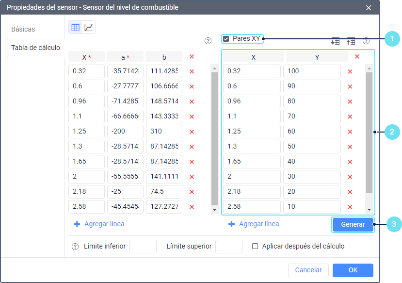

Ejemplo 2
Tomemos el caso cuando se ha calibrado el tanque de combustible y se ha obtenido una tabla en la que los valores de entrada X se indican en orden descendente y los valores de salida Y, en orden ascendente:
2,8 0
2,58 10
2,18 20
2,0 30
1,65 40
1,3 50
1,25 60
1,1 70
0,96 80
0,6 90
0,32 100

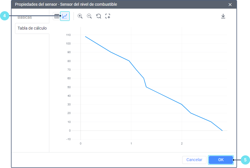

  3. Apriete Generar. Una vez apretado el botón, los valores indicados de Y se muestran automáticamente en orden descendente.
  4. Si es necesario, apriete el icono  encima de la tabla para mostrar la gráfica del cálculo.
  5. Apriete OK.
En este ejemplo, la tabla con las fórmulas de cálculo de intervalos es la siguiente:

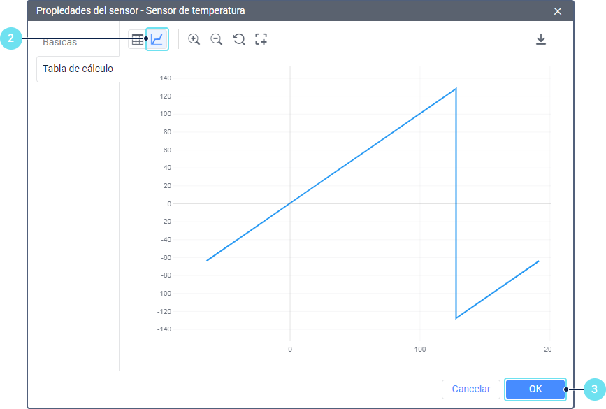

Sensor de temperatura
Antes de configurar la tabla de cálculo para el sensor de temperatura, averigüe a qué temperatura corresponden los diferentes valores del parámetro especificado. Tomemos el caso cuando el parámetro envía solo los valores positivos, pero algunos de ellos corresponden a valores negativos (es decir, a temperaturas bajo cero). Por ejemplo:
  • intervalo de valores positivos, de 0 a 127;
  • intervalo de valores negativos, de 128 (corresponde a −128 grados) a 255 (corresponde a −1 grado).
Para configurar la tabla de cálculo, siga los pasos a continuación.
  1. En la pestaña Tabla de cálculo de las propiedades del sensor de temperatura, agregue dos líneas y especifique los valores necesarios de la siguiente manera:
  2. Si es necesario, apriete el icono  encima de la tabla para mostrar la gráfica del cálculo.
  3. Apriete OK.

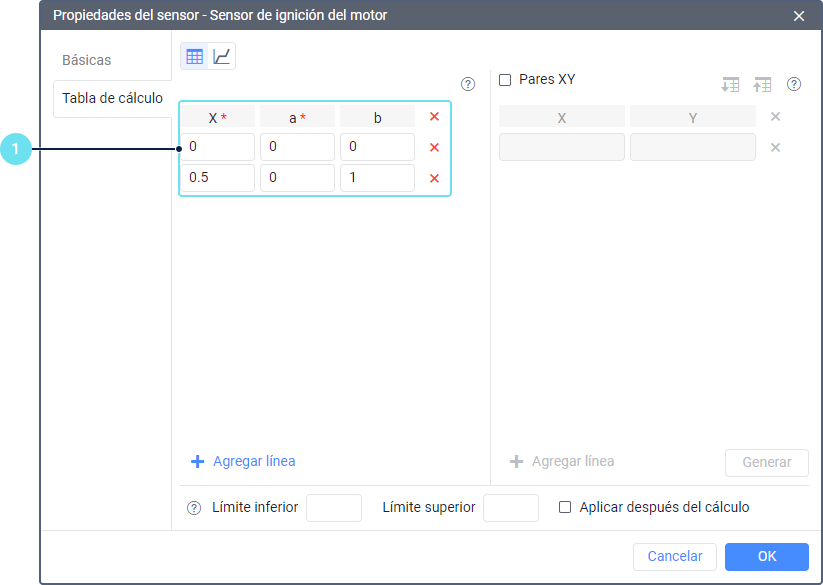

Sensor de ignición del motor
Tomemos un ejemplo de rellenar la tabla de cálculo para el sensor de ignición no digital cuando la activación de la ignición se determina por el parámetro que envía voltaje. Por ejemplo, cuando el voltaje es inferior a 0,5 V, la ignición está encendida, cuando el voltaje es mayor que 0,5 V, está apagada.
  1. En la pestaña Tabla de cálculo de las propiedades del sensor de ignición del motor, agregue dos líneas y especifique los valores necesarios de la siguiente manera:
  3. Apriete OK.
