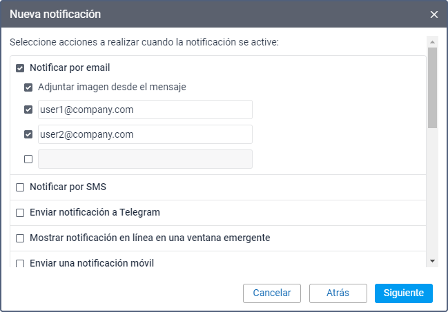

Notificar por email
Este modo de acción permite configurar el envío de notificaciones por correo electrónico. Para ello, marque la casilla al lado del campo y escriba la dirección de correo electrónico para recibir las notificaciones. Al finalizar, un nuevo campo se agrega automáticamente. Para cancelar el envío de la notificación a alguna dirección, quite la marca de la casilla a su lado.
Algunos tipos de dispositivos permiten adjuntar al correo una imagen que fue enviada por la unidad en el mensaje al recibir el cual se activó la notificación. Para ello, active la opción Adjuntar imagen desde el mensaje.
En el encabezado del correo electrónico recibido, se muestra el nombre de la notificación y entre paréntesis, el nombre de la unidad. El cuerpo del correo contiene el texto de la notificación. En la parte inferior hay un enlace para darse de baja de las notificaciones. Si un destinatario opta por no recibir notificaciones, la marca a la izquierda de su dirección de correo electrónico se quita automáticamente en los ajustes de notificación. Si todos los destinatarios especificados optan por no recibir notificaciones y solo se ha especificado esta acción en los ajustes de la notificación, la notificación se desactiva automáticamente.

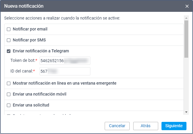

Enviar notificación a Telegram
Este modo de acción permite enviar notificaciones a la aplicación de mensajería Telegram.
Las notificaciones se pueden enviar:
Notificaciones a mensajes directos de un usuario
Para configurar el envío de notificaciones a los mensajes directos de un usuario en Telegram, realice los siguientes pasos:
  1. Encuentre el bot BotFather utilizando la búsqueda y ábralo.
  2. Apriete el botón Iniciar.
  3. Seleccione el comando /newbot.
  4. Escriba el nombre del bot.
  5. Escriba el nombre de usuario para el bot. Debe acabar en la palabra bot.
  6. Guarde el token obtenido.
  7. Indique el token en el campo Token de bot.
  8. Seleccione el comando /mybots.
  9. Seleccione el bot creado.
  10. Apriete el botón Iniciar.
  11. Encuentre el bot con el nombre userinfobot utilizando la búsqueda y ábralo.
  12. Apriete el botón  Iniciar. Después se muestra el ID del usuario. Para conocer el ID de un otro usuario, envíe cualquier mensaje en su nombre al bot.
  13. En el campo ID del canal, escriba el ID obtenido.

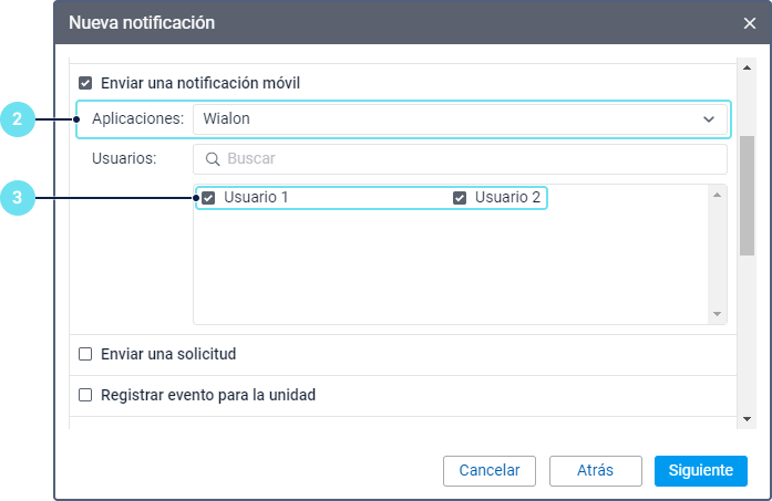

Enviar una notificación móvil
Este modo de acción permite configurar el envío de notificaciones a la aplicación móvil. Está disponible si el servicio Notificaciones móviles está activado en las propiedades de la cuenta del usuario.
Para utilizar este modo de acción, se requieren los siguientes derechos de acceso:
Tipo de derechos de accesoDerecho de accesoComentario
Derechos de acceso a unidades
Ver objeto y sus propiedades básicasLos usuarios destinatarios de la notificación deben tener este derecho de acceso a todas las unidades seleccionadas.
Utilizar unidad en tareas, notificaciones, rutas, repetidoresEl usuario que configura la notificación y el usuario creador del recurso en el que se guarda la notificación deben tener este derecho de acceso a todas las unidades seleccionadas.
Derechos de acceso a usuarios
Ver detalle de propiedades del objeto
El usuario que configura la notificación debe tener estos derechos de acceso al creador del recurso en el que se guarda esta notificación y a los usuarios destinatarios de la notificación.
El usuario creador del recurso en el que se guarda la notificación debe tener estos derechos de acceso a los usuarios destinatarios de la notificación.
Actuar en nombre del usuario
Para configurar el envío de notificaciones móviles, realice los siguientes pasos:
  1. Asegúrese de que todos los usuarios que deben recibir notificaciones están autorizados en la aplicación móvil y la opción que permite recibir notificaciones está activada. En caso de Wialon para Android y iOS la opción Notificaciones push debe estar activada en los ajustes.
  2. Escoja la aplicación móvil a la que deben llegar las notificaciones.
  3. Marque los usuarios que deben recibir notificaciones. Para facilitar la búsqueda, emplee el filtro dinámico encima de la lista. Para seleccionar todos los usuarios a la vez, marque uno de ellos manteniendo apretada la tecla Ctrl.

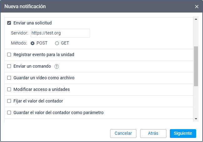

Enviar una solicitud
Este modo de acción permite enviar mensajes sobre notificaciones activadas a los servidores de terceros. Para configurarlo, haga lo siguiente:
  1. En el campo Servidor, indique la URL, o sea la parte estática de la solicitud.
  2. Escoja uno de los dos métodos de la solicitud: POST o GET.
  3. Apriete Siguiente.
  4. En el campo para el texto de notificación indique la parte dinámica de la solicitud usando etiquetas. Por ejemplo: param1=value1&param2=value2&param3=%UNIT%&param4=%SPEED%
Cuando se envía una solicitud GET, su parte dinámica se agrega automáticamente a la dirección del servidor indicada en el paso 1. En caso de una solicitud POST, la parte dinámica se envía en el cuerpo de la solicitud.

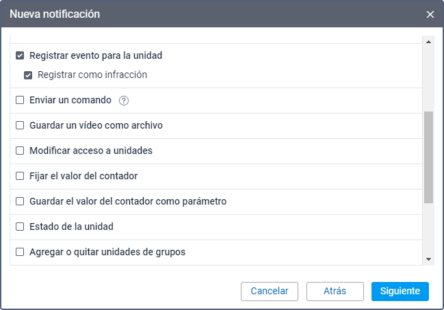

Registrar evento para la unidad
Este modo de acción permite registrar eventos en la historia de la unidad. Para ello, el creador del recurso en que se guarda la notificación debe tener el derecho de acceso Administrar eventos a la unidad.
Después de que se registren eventos, se puede ejecutar un informe de eventos. Para que los eventos se registren como infracciones y se muestren en un informe del mismo nombre, active adicionalmente la opción Registrar como infracción.

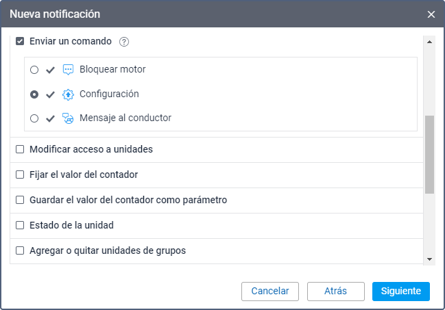

Enviar un comando
Este modo de acción permite enviar un comando determinado a una unidad (unidades). La lista contiene todos los comandos disponibles creados en las propiedades de todas las unidades seleccionadas si tiene el derecho de acceso Enviar comandos a estas unidades. A la izquierda del nombre de cada comando, se pueden mostrar los siguientes iconos:
  •  : significa que todas las unidades seleccionadas admiten este comando;
  • : no todas las unidades seleccionadas admiten este comando (los detalles están en la descripción emergente).
En caso de enviar comandos que incluyen texto o un mensaje introducido (por ejemplo, Enviar mensaje personalizado o Enviar mensaje al conductor), puede utilizar etiquetas (iguales que en el texto de una notificación). Al ejecutarse el comando, las etiquetas agregadas se sustituyen por los valores que les corresponden.
Las etiquetas se sustituyen por los valores solo si el envío del comando se establece como modo de acción para una notificación activada. Si el comando se envía manualmente de la pestaña Seguimiento, las etiquetas no se transforman.
Véase las preguntas más frecuentes sobre el envío de comandos aquí. Para más información sobre comandos, consulte esta sección.

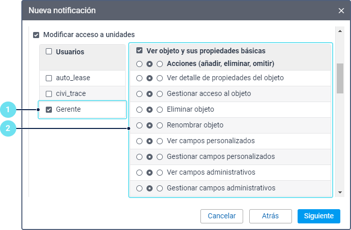

Modificar acceso a unidades
Este modo de acción permite cambiar automáticamente derechos de acceso de un usuario. Para esto se requiere el derecho de acceso Gestionar acceso al objeto al usuario.
Para configurar este modo de acción, realice los siguientes pasos:
  1. Marque los usuarios cuyos derechos de acceso quiere cambiar.
  2. Al lado del derecho de acceso necesario, escoja una de las siguientes acciones:
    • Añadir: permite conceder a los usuarios este derecho de acceso;
    • Eliminar: permite retirar este derecho de acceso de los usuarios;
    • Omitir: permite no cambiar este derecho de acceso.
Puede utilizar este modo de acción si quiere conceder a los usuarios derechos de acceso temporalmente. Por ejemplo, un usuario tiene que controlar el movimiento de una unidad que transporta la carga dentro de un área determinada (geocerca A). Después de finalizar el transporte al lugar deseado (geocerca B), esta unidad debe estar no disponible para el usuario. En este caso se utiliza el tipo de notificación Geocerca.

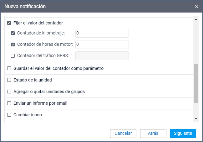

Fijar el valor del contador
Este modo de acción permite cambiar valores de contadores de kilometraje, horas de motor y/o tráfico GPRS. Para esto se requiere el derecho de acceso Modificar contadores a la unidad.
Para configurar este modo de acción, marque los contadores necesarios y al lado indique qué valores deben tener estos contadores después de que se active la notificación.

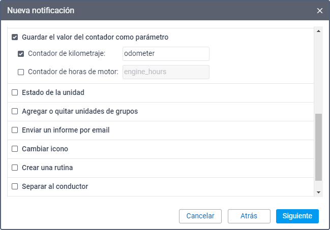

Guardar el valor del contador como parámetro
Este modo de acción permite guardar el valor actual del kilometraje (parámetro odometer) o de horas de motor (parámetro engine_hours) como parámetro en un mensaje. Esto es necesario para mostrar más tarde los valores inicial y final del kilometraje en un informe de viajes y transformar el parámetro engine_hours en el sensor de horas de motor y emplearlo más tarde. Para esto, se requiere el derecho de acceso Modificar contadores a la unidad.
Para que el cálculo sea más preciso, se recomienda guardar los valores del sensor durante el estacionamiento de la unidad, por ejemplo, una vez en 24 horas por la noche.

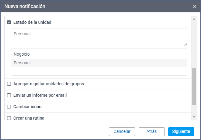

Registrar el estado de la unidad
Este modo de acción permite registrar un estado de la unidad: Negocio o Personal. Para esto se requiere el derecho de acceso Administrar eventos a la unidad. Por ejemplo, cuando la unidad entra en una geocerca, puede cambiar el estado de Personal a Negocio o viceversa.

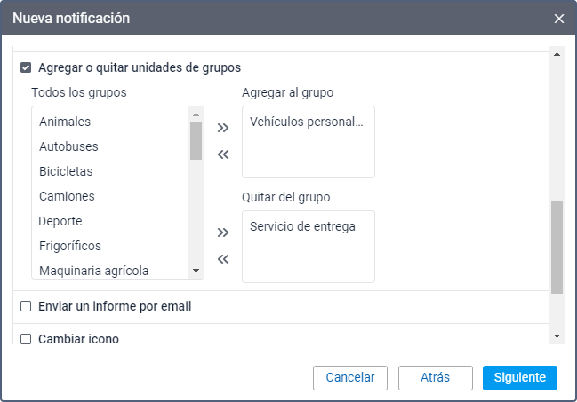

Agregar o quitar unidades de grupos
Este modo de acción permite agregar o quitar la unidad escogida de grupos determinados. Para que la unidad se agregue a un grupo después de que se active la notificación, haga clic en el grupo necesario en la lista Todos los grupos y muévalo a la lista Agregar al grupo utilizando el icono ; para quitarla del grupo, a la lista Quitar del grupo. Para mover los grupos escogidos a la lista común, utilice el icono .
