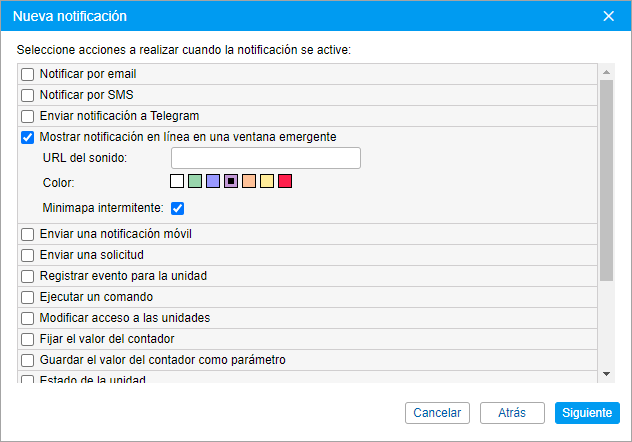

Modos de acción
En la ventana de diálogo de una notificación, se puede seleccionar y configurar acciones que deben realizarse cuando la notificación se active. A continuación, se describen más detalladamente todas las acciones disponibles.

Mostrar notificación en línea en una ventana emergente
La notificación activada se mostrará en una ventana en línea emergente. Además, de acuerdo con los parámetros del usuario, puede acompañarse por un sonido. Si la dirección URL del sonido no está indicada, se usa el sonido estandarizado. Sin embargo, se puede asignar su propio sonido por medio de indicar su URL aquí. El tamaño recomendado del sonido es de hasta 0.5 Mb.
Se puede recibir información en una miniventana una vez activada la notificación. Esta opción se activa por medio de poner un visto en Minimapa intermitente.

Una notificación en línea puede destacarse por su propio color del fondo. Este color también se lo puede escoger aquí.
