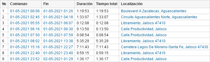

La tabla puede incluir las columnas que se describen a continuación.
| Columna | Descripción |
| Comienzo | La hora del inicio de un estacionamiento. |
| Fin | La hora del fin de un estacionamiento. |
| Duración | La duración de un estacionamiento. |
| Tiempo total | El tiempo pasado desde el inicio del primer estacionamiento hasta el fin del último. |
| Tiempo entre | El tiempo pasado desde el fin del estacionamiento anterior hasta el inicio del estacionamiento corriente (se determina empezando con el segundo estacionamiento). |
| Localización | La ubicación de la unidad durante un estacionamiento. Si se ha determinado un movimiento insignificante, está indicada la ubicación inicial de la unidad. Si la ubicación de la unidad no está disponible en el intervalo de estacionamiento, esta se determina por la ubicación inicial de la unidad en el viaje que sigue al estacionamiento. |
| Coordenadas | Las coordenadas geográficas de la unidad durante el estacionamiento (en grados decimales). |
| Conductor | El nombre del conductor si se ha identificado. |
| Remolque | El nombre del remolque si ha sido asignado uno. |
| Cantidad | El número de estacionamientos (es oportuno si está activada la agrupación por días/semanas/meses y para los informes de grupos de unidades). |
| Contador | Los valores del sensor contador. |
| Contador inicial | Los valores del contador al inicio de un estacionamiento. |
| Contador final | Los valores del contador al final de un estacionamiento. |
| Temperatura media | El valor medio de temperatura durante un estacionamiento. |
| Temperatura mínima | El valor mínimo de temperatura durante un estacionamiento. |
| Temperatura máxima | El valor máximo de temperatura durante un estacionamiento. |
| Temperatura inicial | El valor de temperatura al inicio de un estacionamiento. |
| Temperatura final | El valor de temperatura al final de un estacionamiento. |
| Peso promedio | El valor promedio de peso durante un estacionamiento. |
| Peso mínimo | El valor mínimo de peso durante un estacionamiento. |
| Peso máximo | El valor máximo de peso durante un estacionamiento. |
| Peso inicial | El valor de peso al inicio de un estacionamiento. |
| Peso final | El valor de peso al final de un estacionamiento. |
| Estado | El estado de la unidad registrado durante un estacionamiento (el primero si hubo varios). |
| Notas | Columna vacía, donde se puede introducir comentarios adicionales una vez imprimido o exportado el informe. |
| Imagen | Las imágenes recibidas de la unidad. La visualización de imágenes en informes y las funciones relacionadas se describen aquí. |

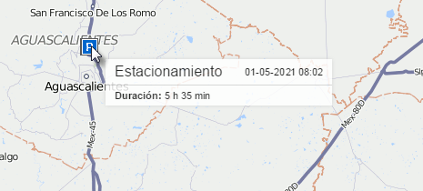

Es cómodo usar este tipo de informe junto con marcadores de estacionamientos en el mapa.
