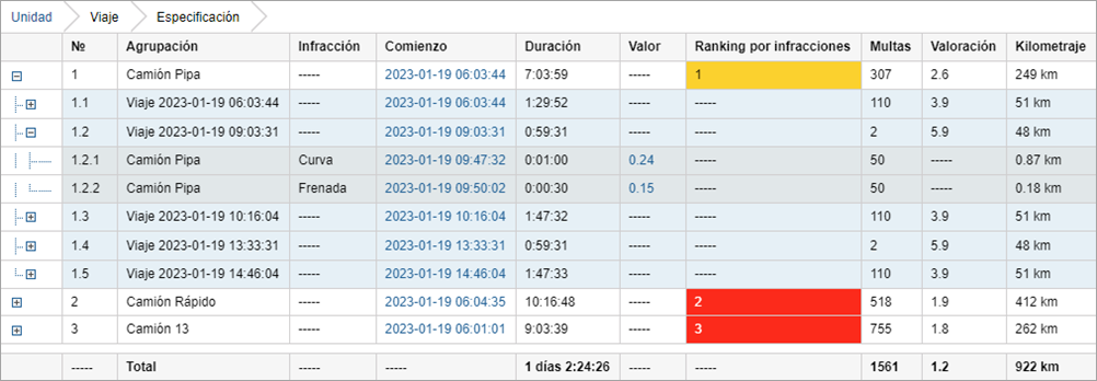

En caso de haber columna Ranking por infracciones, las unidades o los conductores se arreglarán en la tabla de acuerdo con el ranking según las infracciones realizadas (del ranking menor al mayor). El ranking por infracciones se calcula por el sistema a base de los puntos por la conducción eficiente. Si los puntos coinciden, el sistema tomará en cuenta el kilometraje. Cuanto mayor sea el valor de kilometraje en caso de igual puntuación, tanto menor será el ranking por infracciones. En la tabla está prevista la posibilidad de seleccionar las filas del ranking de acuerdo con la valoración de la calidad de conducción. Para hacerlo, hace falta ajustar los colores para los intervalos de infracciones en los parámetros de la plantilla.
Es más fácil analizar el informe obtenido si en su plantilla ha sido aplicada la agrupación. La información presentada en el informe puede agruparse a base de varios criterios: según el tiempo (año, mes, semana, día, turno), según el tipo de infracción y según viajes.
En adición a la agrupación, se puede aplicar la función de especificación, que permitirá revisar el último nivel de la agrupación (la fecha y la hora). Sin embargo, hay que tener en cuenta, que se puede poner una multa o valoración solo por una infracción en un intervalo temporal determinado (y no en el acto), por esto en el último nivel de agrupación en la columna Valoración se pone una raya y en la columna Multas se muestra el valor de la multa de la pestaña Conducción eficiente de las propiedades de la unidad.
En caso de usar agrupación o agregar la fila Total a la tabla, en las columnas Duración, Kilometraje y Conductor se muestran los datos de los viajes (no infracciones) del intervalo indicado.
Para que en la tabla se muestren no solo las infracciones, sino todos los viajes, active la opción Mostrar todos los viajes en el bloque Parámetros adicionales de la sección Filtración de intervalos en los ajustes de la tabla.
